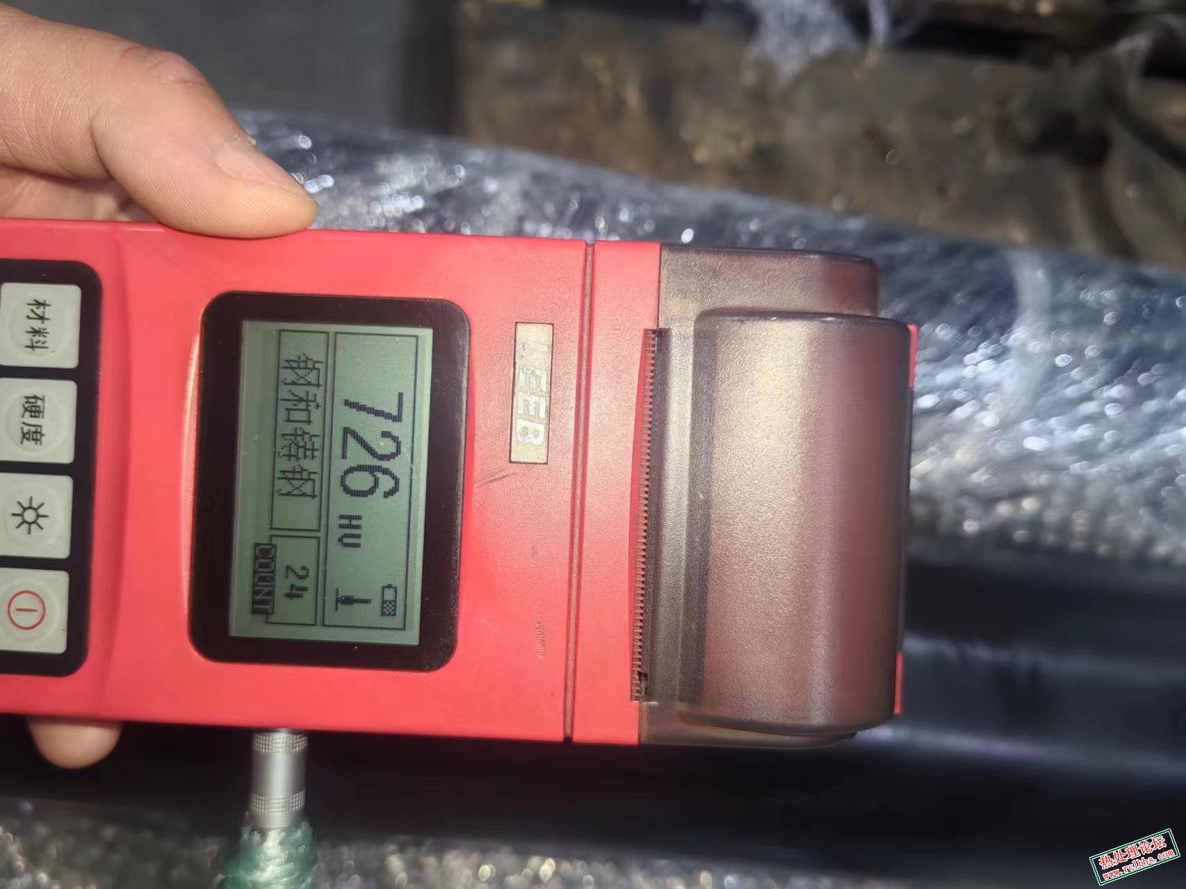

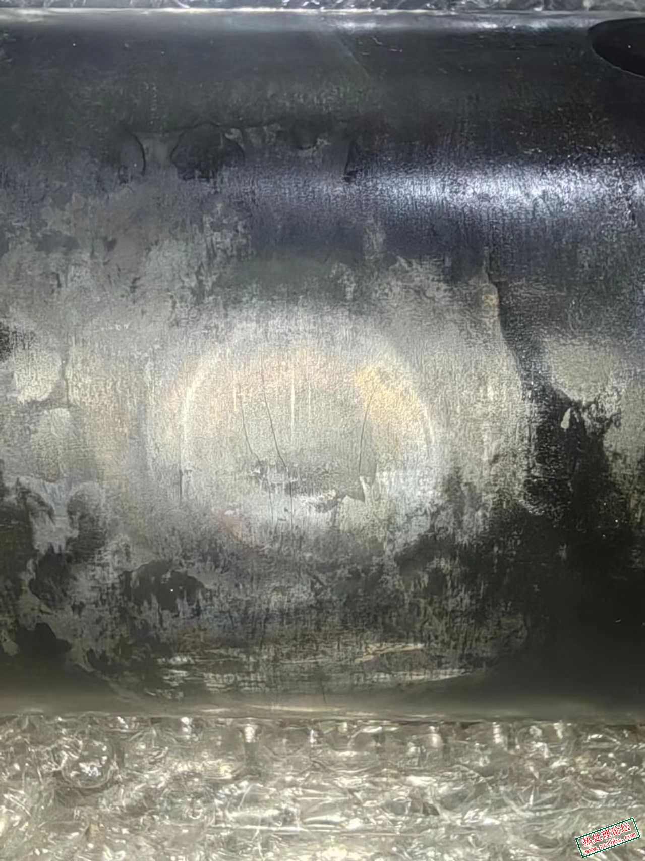

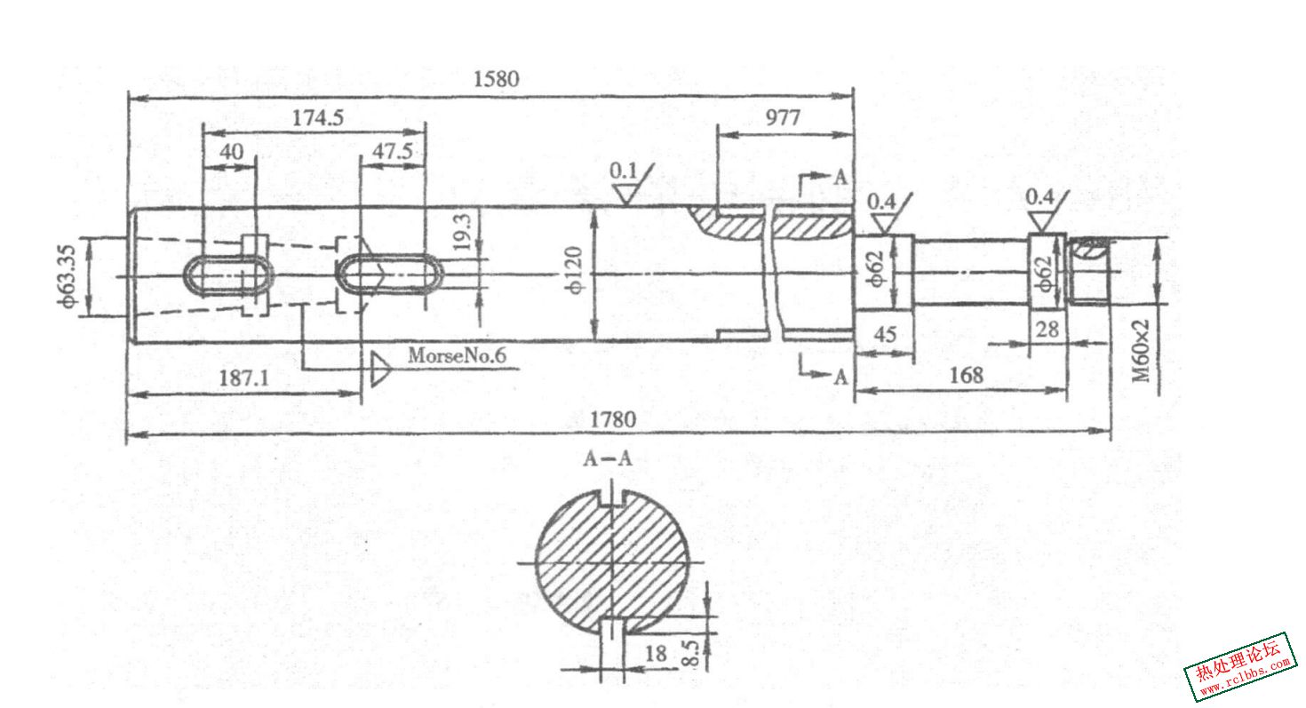

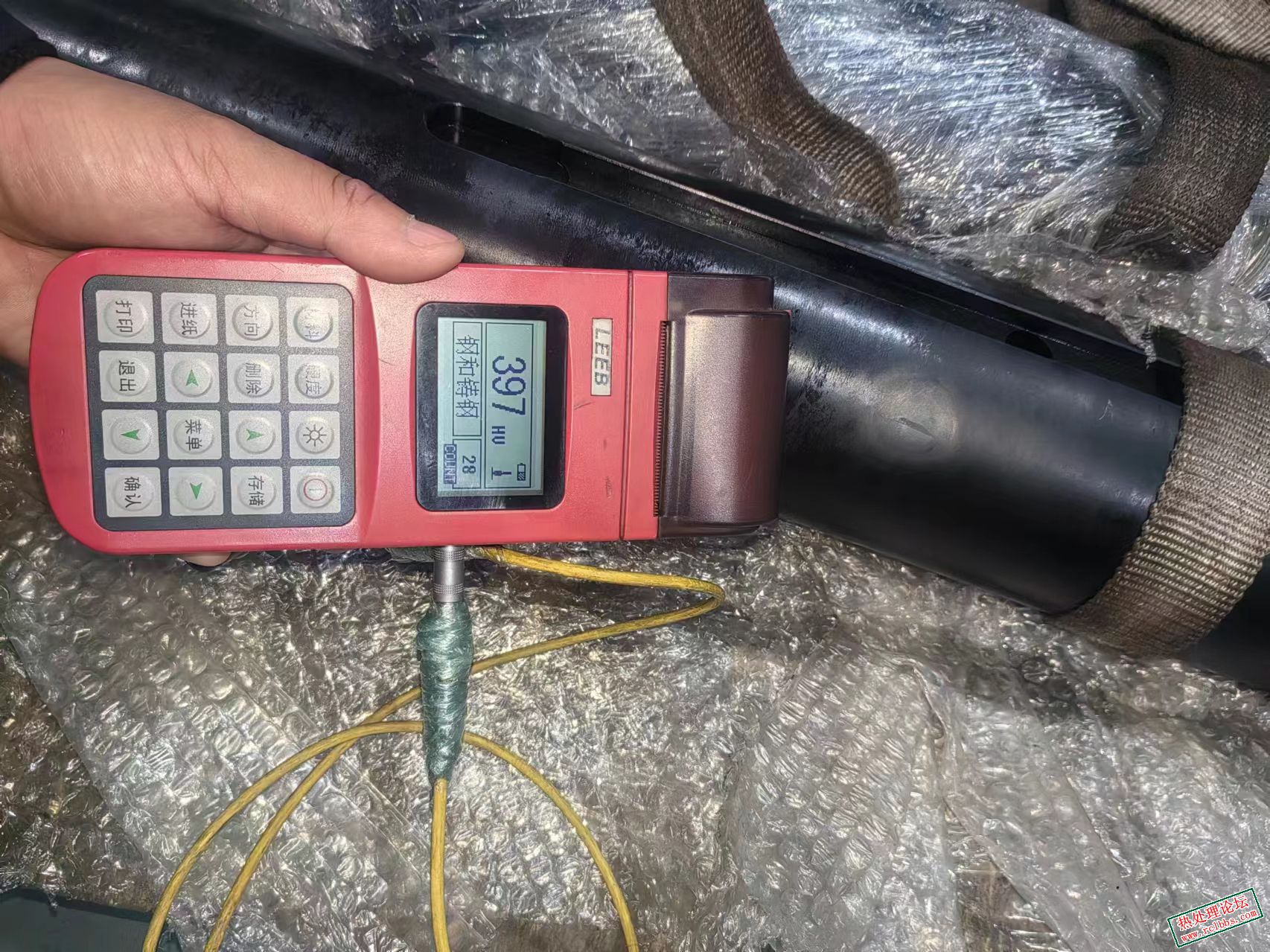

如题,我司有一款镗杆,长度2010mm,结构大致如图。。大致加工流程 粗车-----调质----半精加工----粗磨----氮化----精磨。。。。调质外协,氮化外协,氮化回来后检测硬度,正常区域726HV(便携式硬度计),实际硬度应该在900HV 以上。异常区域(热点校直的烤火点)硬度396HV。并且出现了校直裂纹。大神们请教一下, 长轴类氮化后弯曲,有校直的吗?若有,该如何操作而能大大降低开裂的风险?

你们还真是艺高人胆大呢,氮化层就像鸡蛋壳一样,局部受压氮化层开裂的概率太高了,一般是通过氮化工艺优化减小变形,然后再通过研磨保证跳动的,我是真没见过氮化后校直的

重复一下问题,大概是,长径比比较大的轴类工件在氮化热处理后出现了比较大形变量,想通过校直来改善工件的形变,算是后期做的一些补救工艺,问题出现在校直后出现了开裂现象,这个问题要从金属的塑性和刚性问题上说起,通过氮化工艺,在金属表面形成了一层高硬度的氮化物组织,为非金属层,解决了金属表面硬度以及耐磨性的问题,但是同时在氮化过程中出现了比较大的金属工件的高温塑性变形,后期通过校直补救虽能解决塑性轴工件的直线度的问题,但是对于表面已经成型的氮化层具有破坏性,因为氮化层属于非金属无机层不具有塑性,在校直的过程中不会跟随轴发生塑性变形,因此就会开裂。所以工艺控制的重点应该是侧重于如何减小长径比比较大的轴类工件氮化过程或者氮化后的形变量及直线度的问题。

氮化件为什么要校直,前期加工工艺是怎么做的,前期必须保证把加工应力去掉,氮化后不能校直,因为氮化表面有白亮层,脆性高,校直很容易开。

不用您讲这些。。。。11354里面比您讲的清。。我这个是外协单位做的。。请问大师,如果外协供应商氮化过程中弯曲了,他们能怎么办呢??校直也是迫不得已,只是他们方法不对而已。。。 :Q :Q

矫正确实有难度,实在不行可以退氮后矫正返工氮化,开裂的基本就废了,这个形状工件,可以通过工艺控制,把最终变形量控制在10丝内问题不大,研磨后尺寸正常。主要是工艺。这个90年代就做过的活儿
