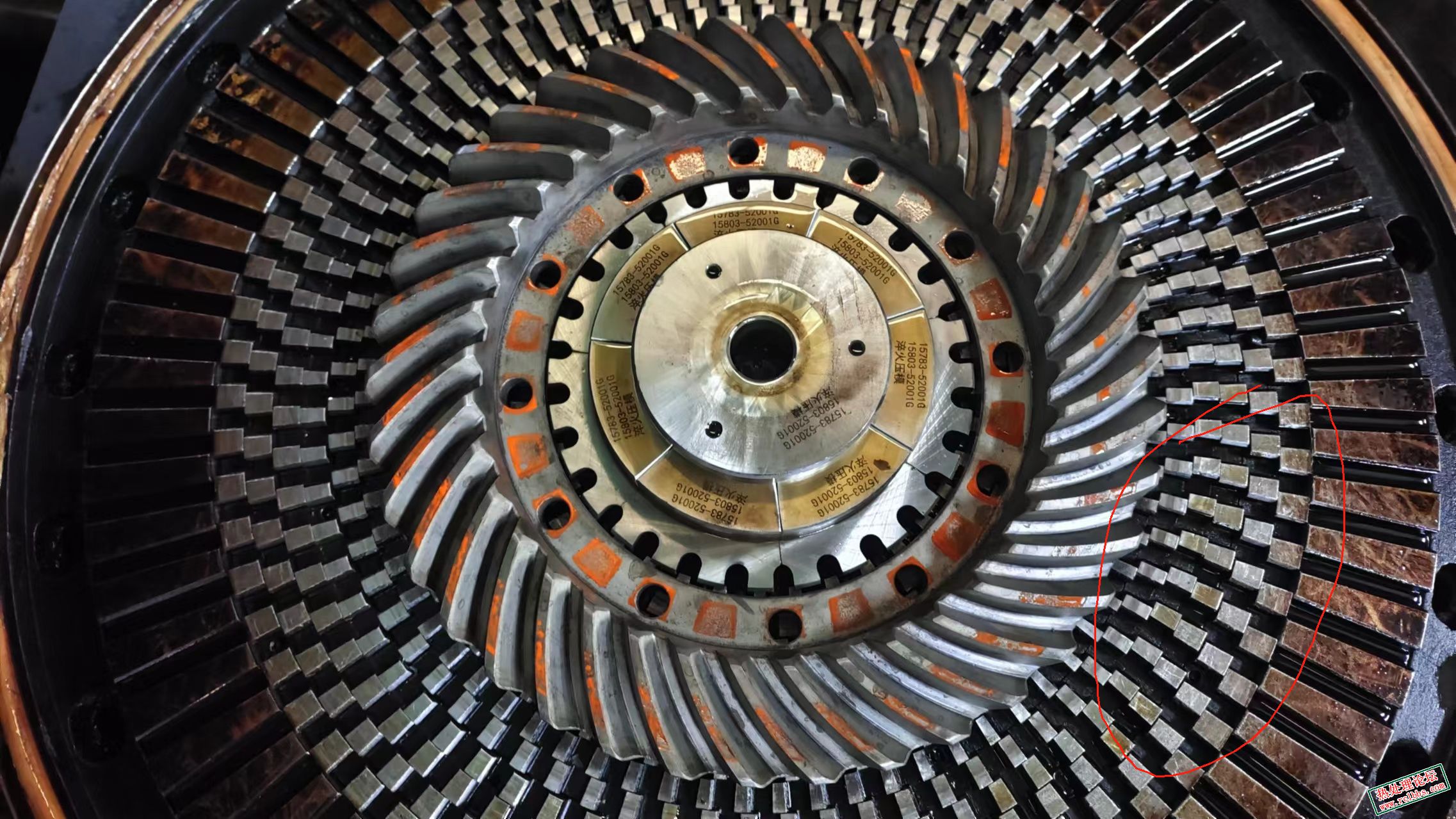

有人知道天津第一机床厂的Y9050B型淬火压床的平台凹凸度能调整吗

 楼主| 发表于 2024-3-16 10:51:13 | 显示全部楼层
ljjsunny 发表于 2024-3-16 08:39
平面凹凸(是指翘曲吗?)的程度通常是依靠治具来进行控制的,一般为了保证尺寸的一致性,减少由于换工装的 ...
不是产品的,是压床平面的这些环
签到天数: 481 天
发表于 2024-3-16 13:42:09 | 显示全部楼层
每个环都是一体的,环与环之间的凹凸是可以调整的,用垫金属片的方式。
单独的环每个齿时间的凹凸无法调整,除非进行研磨。
你是遇到啥问题了吗?要去调整这些环?

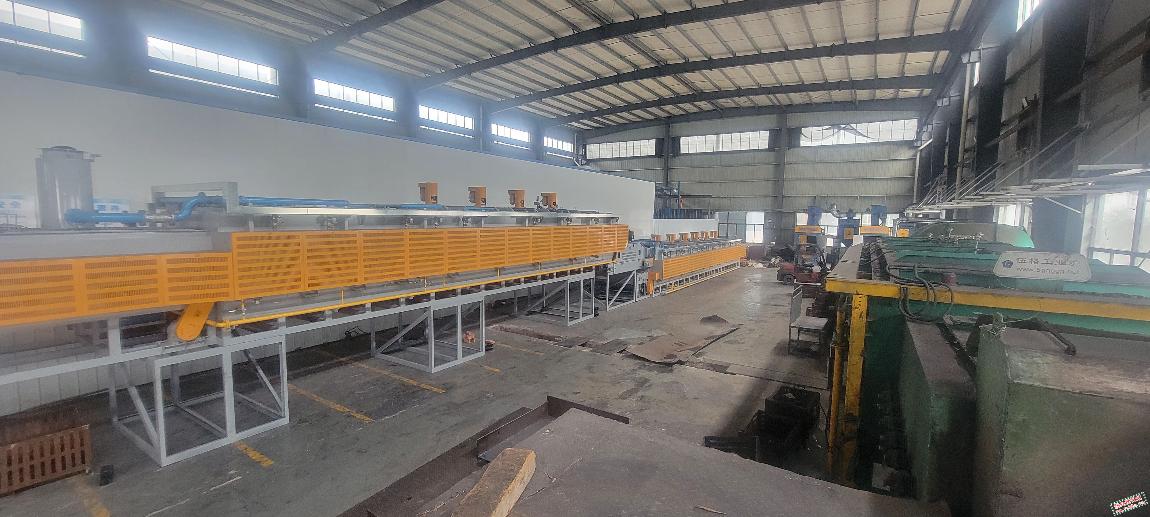

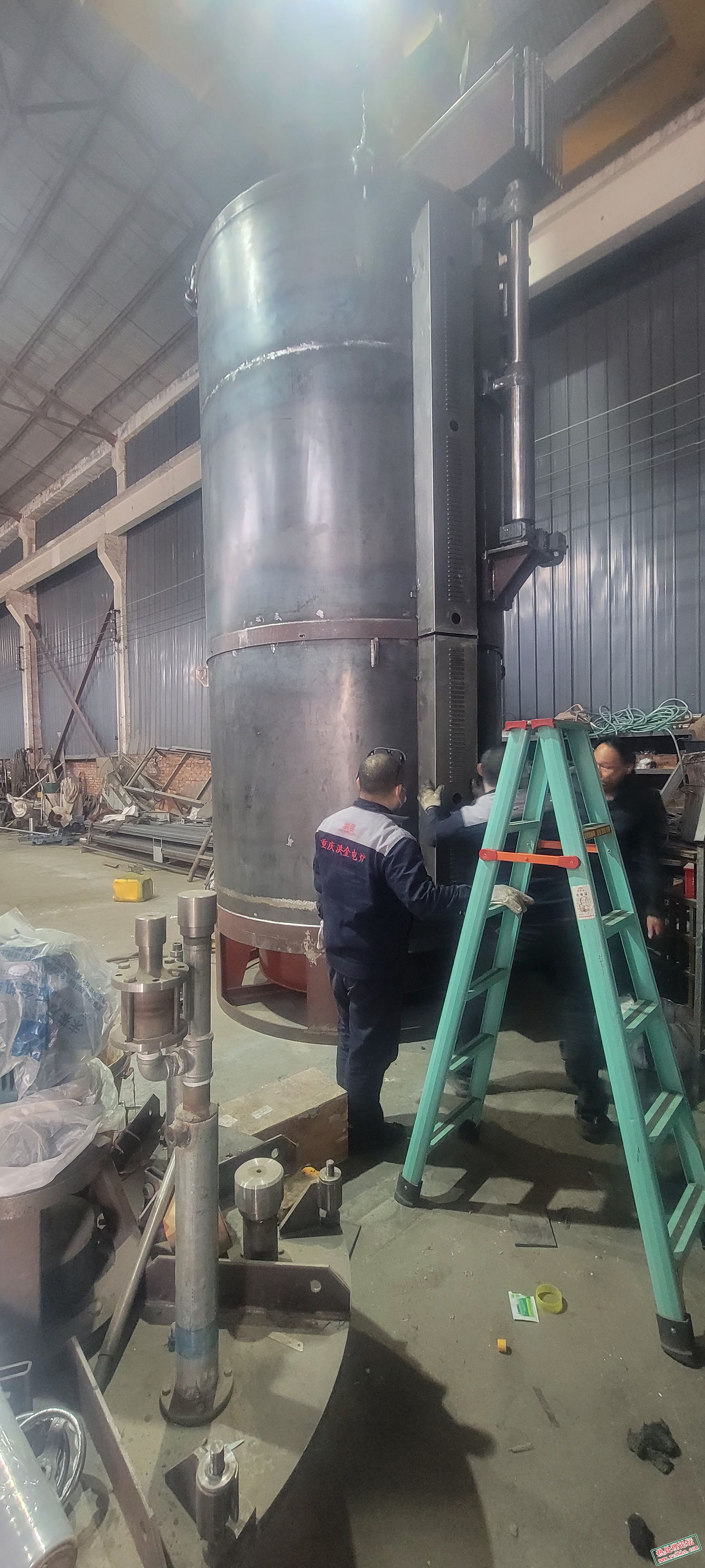

发表于 2024-3-19 11:07:26 | 显示全部楼层
老师是要这种网带炉吗
登录/注册后可看大图
登录/注册后可看大图
登录/注册后可看大图

签到天数: 758 天
发表于 2024-11-24 18:05:03 | 显示全部楼层
Y9050A 工作台右侧有一个可以调节的窗口,
