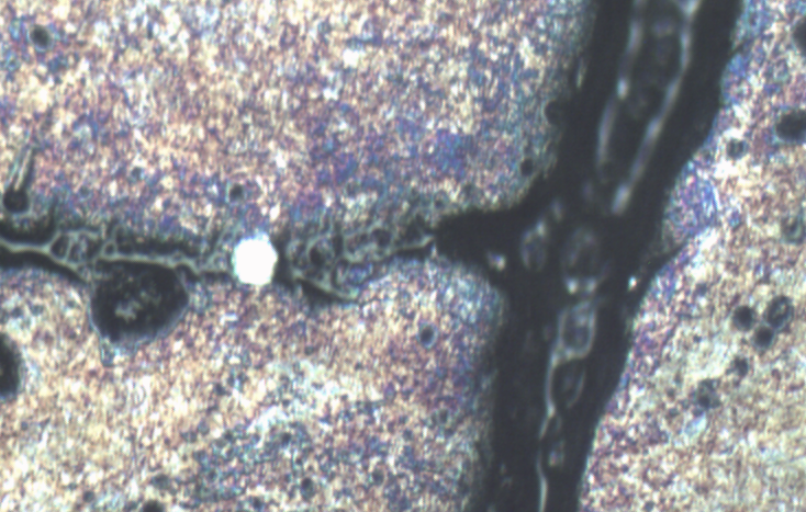

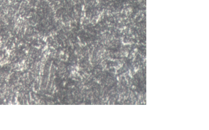

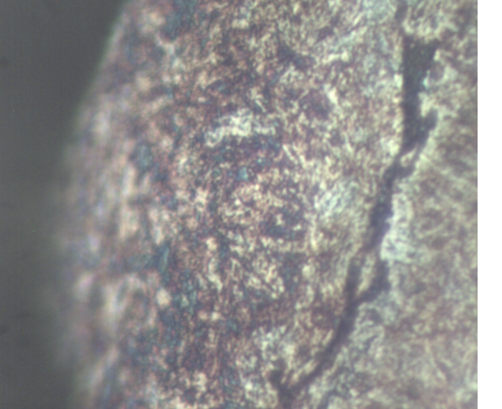

请帮助分析!42CrMo齿坯,调质HB241-289.滚齿后发现有裂纹,环绕整个轮的中腰部(D181x21),大约在锻坯分模面处。从外向内圆延伸至10mm处,在中部有分支。所有图600x
说明:1,是主支相交;2是副裂纹,左是黑区主裂纹部分;3是调质组织
大家分析是材料缺陷还是淬火裂纹或是其他裂纹?

没有表达清楚,只看图不好讲。看来向材料问题。

这显微镜跟我之前用的一样,模糊呀,,,
但看金相,心部组织虽粗大,但没多大问题,表面裂纹处的有未转变的回火马氏体,表明材料淬火问题,。
发表于 2010-6-14 00:52:02 | 显示全部楼层
心部组织看没有什么的,图片有些模糊,看图一裂纹觉得材料有缺陷,还有工艺上也有问题,
还请楼主把工艺,开裂的形态详细说明
