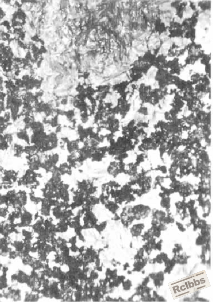

帮我看一下相图,顺便告知铁素体与残余奥氏体如何区别?img]C:\Documents and Settings\Administrator\桌面[/img]
T8 780摄氏度保温淬火
T8 780摄氏度保温淬火

    放大倍数小了。看不清楚

根据你的照片没法区分。应该先看到马氏体,才好分辨残奥。

T8 钢780°C保温淬火绝对不会出现这么多残奥组织,取样部位在哪?是否靠近脱碳表面,或制样问题产生假象。

    这是从学术报告上截下来的制样绝对没有问题

    你可以点击图像它会放大的,帮忙分析一下

    灰白色基体为马氏体,请问之后怎么判断

铁素体是沿晶的白色物,而残奥是被马氏体分割保留下来的白色物,一般在晶内。

形形状上看,不像残奥。应该是未溶铁素体。但T8钢为过共析钢,一般不会有铁素体出现。更表示对贴图的不解。

残奥出现出貌似在上面的灰白色地方,但是很难辨识,白色的可判断是铁素体,图片不是很清,只能这样思考了

    同感,没有高倍照片。不好分析

    此图可能是局部受冷造成残奥与针状马氏体的混合出现出现,而铁素体可以是保温时间不够长而造成没有完全奥实体化
