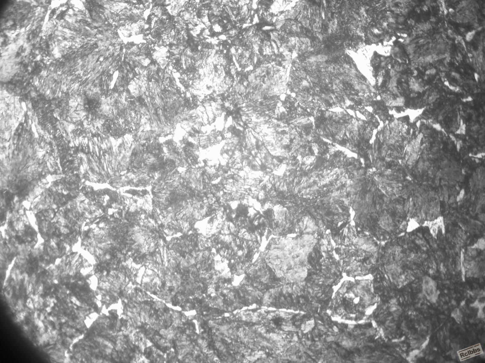

请问各位大虾,这个40cr是不是珠光体+块状铁素体??
怎么感觉怪怪的???

是怪怪的。。怎么感觉不是平面。。楼主是怎么抛出来的。。我觉得应该是网状铁素体加珠光体。。

呵呵。可能照相的时候照得不是很好! 看起来不像平面。 用砂纸180 360 600 700 800 900磨完后抛光再4%硝酸腐蚀后金相。

看起来像个球,是先析铁素体沿奥氏体的晶界析出呈现网状,在共析点共析转变成珠光体。大体能看出原奥氏体晶粒度大小

好像还有点混晶 建议重新作样 看看

这是老师发的材料。 只知道组织是P+A
 楼主| 发表于 2010-6-2 15:04:09 | 显示全部楼层
这可能是在观察金相是工件放得不好问题啊!!

同意,4楼的意见。
这种组织通过正火能去掉吗?
发表于 2010-6-2 19:38:17 | 显示全部楼层
我想是可以的

    锻造组织,该材料现象我也遇到过。晶粒粗大

呵呵,我看有点象淬火组织! 铁素体、贝氏体和珠光体

照片拍的不是很好,应该是网状铁素体再加上块状铁素体
