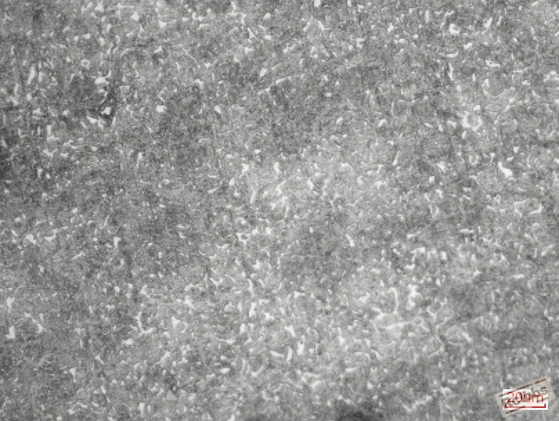

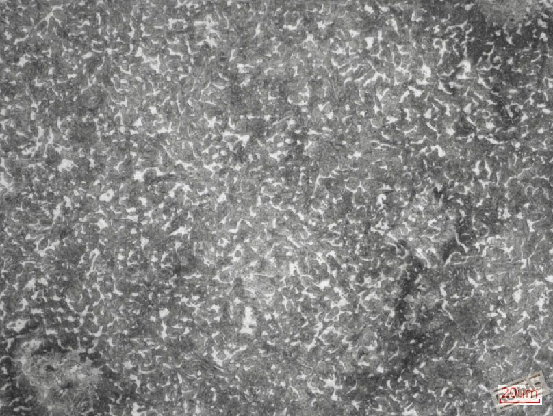

这是什么组织,是回火屈氏体吗 白色的铁素体?  帮忙对比分析下,谢谢!金相新手,各位高手赐教。
50Si2CrVA在870℃淬火+350℃回火
50Si2CrVA在870℃淬火+320℃回火

发表于 2010-6-2 21:34:54 | 显示全部楼层
马氏体+铁素体

发表于 2010-6-2 21:43:46 | 显示全部楼层
像是冷却环节出了问题,有铁素体沿晶界析出,黑色部分是回火屈氏体。

发表于 2010-6-3 08:37:28 | 显示全部楼层
铁素体沿晶界析出,淬火速度慢了

发表于 2010-6-3 18:19:55 | 显示全部楼层
有点像亚温淬火组织。

发表于 2010-6-4 09:43:03 | 显示全部楼层
存在块状铁素体,组织欠热;存在半网状铁素体,说明冷速过慢。
发表于 2010-6-4 13:18:38 | 显示全部楼层
应该冷却速度不够!块状铁素体不像是奥氏体化温度不完全的产物!

发表于 2010-6-4 14:16:30 | 显示全部楼层
看图片,组织形态是马氏体+铁素体 ,铁素体沿晶界析出,图中黑色部分是回火屈氏体,工艺冷却不当引起的现象,
还请楼住把材料工艺保温时间,冷却方式说明。以及技术硬度等信息
