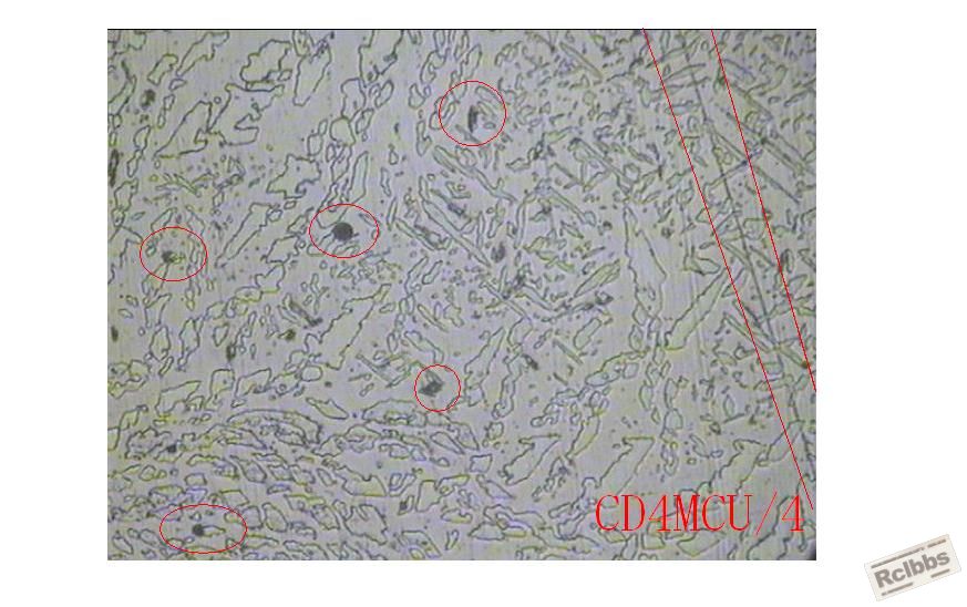

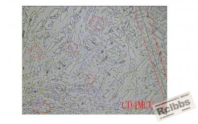

本人乃菜鸟级热工,现在做的金相,因杂质和研磨线条,图片不漂亮。客户反映说我们热处理有问题!!
所以向各师父求助。。。。跪谢!
红色范围内的杂质
红色范围内的杂质

楼主能描述一下材料及工艺过程吗?
 楼主| 发表于 2010-6-1 14:05:49 | 显示全部楼层
这不重要,重要的事,咱弄掉红圈里面的黑点,,谢谢
 楼主| 发表于 2010-6-1 14:08:10 | 显示全部楼层
一双相钢,热处理工艺1100度

楼主要弄掉图片中的黑点是什么意思?是为了好看还是为了应付客户而出具一个经过图片处理的图像?还是为了作假?
签到天数: 220 天
发表于 2010-6-1 16:19:11 | 显示全部楼层
回复 1# 小何
看你下跪了,给你处理了——黑点。
 楼主| 发表于 2010-6-2 10:41:32 | 显示全部楼层
不是作假。这材料热处理出来,杂质。所为的黑点是难免的,,
只是我们客户非要说有黑点不行,,你说我咱办?
 楼主| 发表于 2010-6-2 10:45:24 | 显示全部楼层
对了应付客户。。我是咱解释,客户都说黑点有问题,,所才出此下策!
发表于 2010-6-2 12:13:04 | 显示全部楼层
瞎猫碰到死耗子嘛。。。。
签到天数: 1259 天
发表于 2010-6-2 13:19:34 | 显示全部楼层
你可以问问客户热处理有什么问题,黑点可能是制样时的脏东西,抛光后用水冲洗再用洒精洗干净
