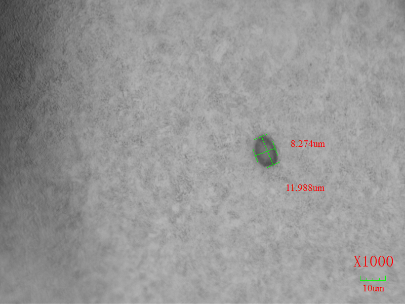

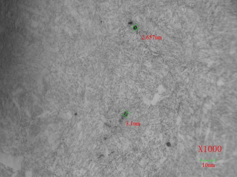

材质:JIS G4051 S45C
规格:Φ13.0×2600
制程:Φ14.0热轧盘圆→喷砂拉拔→Φ13.0×2600→865℃水淬+685℃回火空冷(感应调质)
硬度:1/2D=25.2HRC  1/4D=26HRC 边缘=24.3HRC
取样看金相时,发现一些疑似气泡孔缺陷,求助各位老师帮忙分析下原因

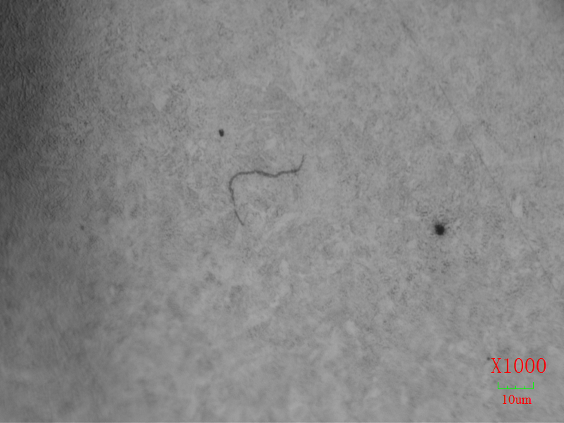

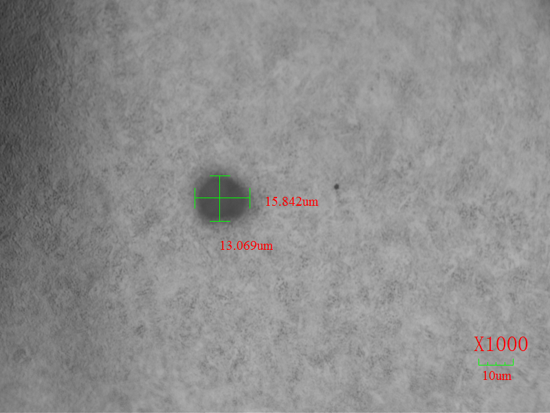

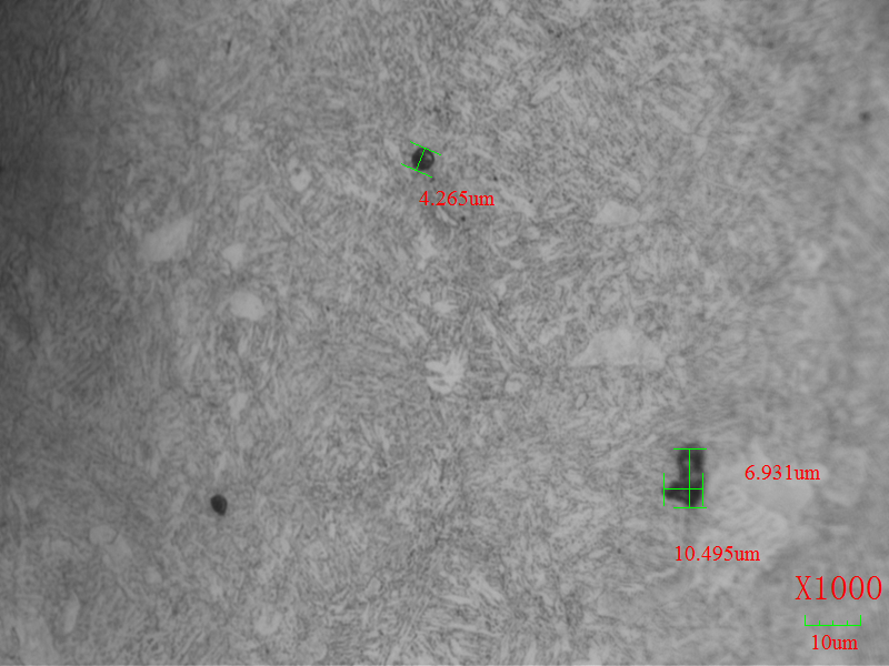

下图 SCM440 也出现同样的缺陷
材质:JIS G4053 SCM440
规格:Φ12.3×2600
制程:Φ14.0热轧盘圆→退火→喷砂拉拔→Φ12.3×2600→815℃水淬+485℃回火空冷(感应调质)
硬度:1/2D=40.2HRC  1/4D=41.3HRC 边缘=39.6HRC
已排除水渍、腐蚀污染问题

发表于 2024-2-28 16:43:27 | 显示全部楼层
制样问题,重新制个看看。

发表于 2024-2-28 08:09:30 | 显示全部楼层
就是材料内部的夹杂物,金相腐蚀的时候夹杂物处腐蚀程度深就这样子了。

发表于 2024-2-28 09:08:29 | 显示全部楼层
原材料本身的冶金缺陷,跟热处理没有任何关系,所以不能称之为调质缺陷,疏松、气孔类缺陷可以检测低倍组织(热酸洗),非金属夹杂在抛光态观察。

签到天数: 323 天
发表于 2024-2-28 22:49:39 | 显示全部楼层
不像是杂质。边界模糊不清。制样有问题,抛光再腐蚀看看。

签到天数: 482 天
发表于 2024-3-1 11:05:04 | 显示全部楼层
这并不是什么夹杂物,只是制样腐蚀出了问题,2种不同的材料,在相同的制样腐蚀后,出现了相同异常斑点,基本就能排除材料本身的问题。
你可以用变焦的方式,确认异常斑点是凸起还是凹坑。
重新用100#砂纸研磨去除0.1mm,随后换新的耗材,腐蚀液换新的,重新制样腐蚀。
