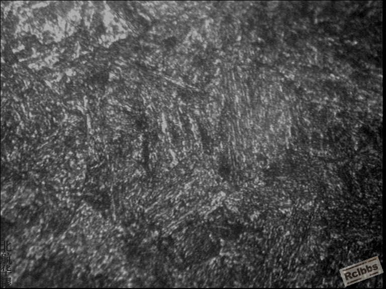

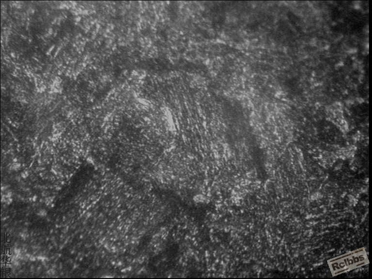

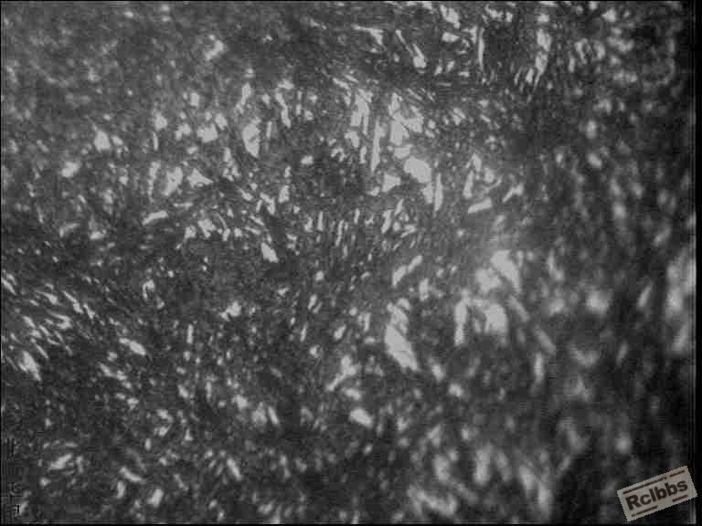

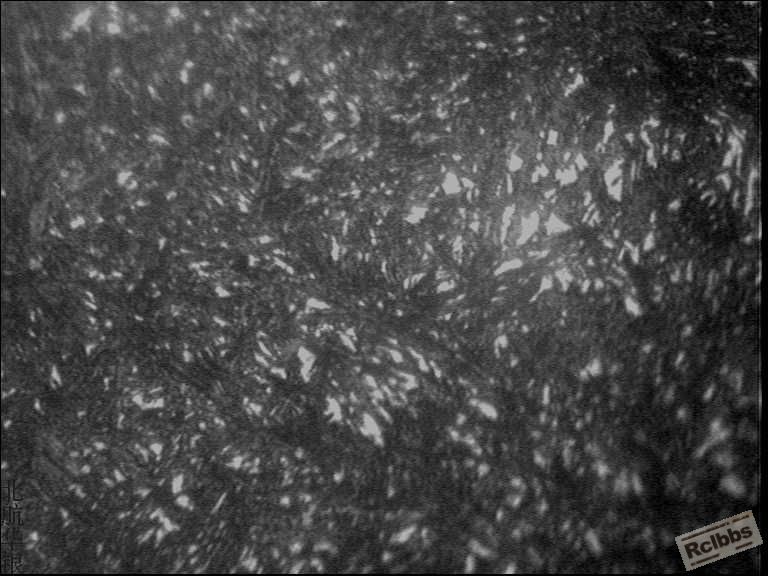

渗碳工件材质:23CrNi3Mo   工艺情况:渗碳----风淬----低温回火
请大家讨论一下组织情况:渗层区如图1、图2所示;基体区如图3、图4所示。组织情况如何?希望各位同行不吝赐教。

发表于 2010-5-30 12:24:20 | 显示全部楼层
第1、2张图看到表层组织为较粗针状马氏体+较多数量残余奥氏体,碳化物不明显评为1级。马氏体与残奥看依据哪个行业标准才好定级,但已在控制范围的边沿或不合格了。3、4图心部组织为板条马氏体,无铁素体析出可评1级,但板条较长反映出晶粒不够细,综合评价上述组织还属可用。作为质量控制角度来认识,建议从毛坯预处理质量和渗碳淬火工艺检查组织偏粗的原因,遏制不良趋向。

 楼主| 发表于 2010-5-30 23:12:28 | 显示全部楼层
回复 2# ZX771
    谢谢您的评述,还想向您请教一下,图1、图2渗层组织中的残奥与碳化物如何区分呢?

发表于 2010-5-31 10:13:00 | 显示全部楼层
回楼主,残奥与碳化物受腐蚀程度不同,初学时可以尝试腐蚀
苦味酸 2g氢氧化钠 25g 水 100ml 沸腾浸蚀时间:10~20分钟 碳化物--黑色基体与残余奥氏体不受浸蚀

发表于 2010-5-31 10:56:19 | 显示全部楼层
渗层残奥过多,硬度肯定比正常情况下要低,碳浓度或淬火的温度高了吧!渗碳体不明显,1-2级,楼主放大倍数未标明。渗碳体和残奥一般根据其金相形貌来区分,也可以通过不同腐蚀剂将其染成不同颜色来区分。渗碳体的形成条件不同,形貌也就不同,具体有一次渗碳体,二次渗碳体,三次渗碳体等,渗碳体(Fe3C)具有复杂的斜方结构,没有同素异构转变,具有较高的硬度,几乎没有塑性,在铁碳合金中一般作为硬化相,其形状一般有片状(珠光体中的渗碳体),球状(三次渗碳体,球化处理后的渗碳体等),网状(先共析渗碳体),板状(存在于铸铁中),块状(过共析钢热处理时未溶渗碳体)。其形状,数量,分布对钢铁零件的性能影响非常之大,具体表现在理化性能和机械性能上。当然了,在合金钢中你所见到的上述形貌就不一定是纯正的渗碳体了。
发表于 2010-5-31 12:43:44 | 显示全部楼层
回复 3# twl2010
    残奥属马氏体转变不完全剩余相,与马氏体位置联系紧密就在马氏体针叶的间隙部分,碳化物多分布在晶粒边界上。

发表于 2010-5-31 14:14:31 | 显示全部楼层
不知楼主所发照片的放大倍数是多少(因图片上没有标尺),如是正常的400倍,则表层的马氏体针粗大,按汽标可评6级,按重标可评5级。
发表于 2010-5-31 21:41:34 | 显示全部楼层
心部好像有B
发表于 2010-6-5 14:04:22 | 显示全部楼层
没发现有B ,心部只是板条马氏体比较长.铁素体没有.
