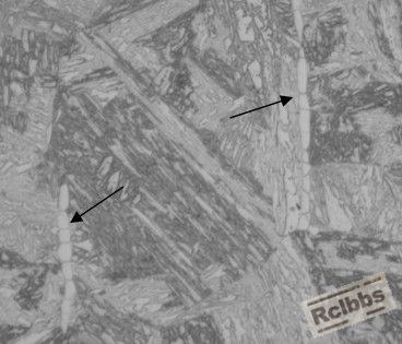

123.jpg G13Cr4Mo4Ni4V,帮忙看看照片中指出的组织是什么,是δ铁素体吗?钢接触这个钢号,不是很懂,谢谢哦。是1100摄氏度,保温1小时,空冷。心部组织。

回复 1# coolcat7925
碳化物

发表于 2010-5-29 10:54:04 | 显示全部楼层
是否经过渗碳淬火?
是心部组织还是表面组织?
 楼主| 发表于 2010-5-29 11:23:16 | 显示全部楼层
是1100摄氏度保1小时,空冷下来的

发表于 2010-5-29 14:50:41 | 显示全部楼层
   相当于正火处理。。。
空冷过程冷速缓慢,可能在冷却过程析出的铁素体。如果改善冷却条件这种现象可能得以消除或减轻。
只是推断,有高手的话,希望指点,针对楼主提出的问题共同探讨。

发表于 2010-6-5 09:48:29 | 显示全部楼层
可能是碳化物吧    楼主的这个试样经过渗碳了么?
发表于 2010-7-1 11:48:44 | 显示全部楼层

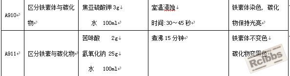

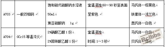

整体组织应该是贝氏体,箭头部位推测应该是奥氏体。用染色法验证。配方:
