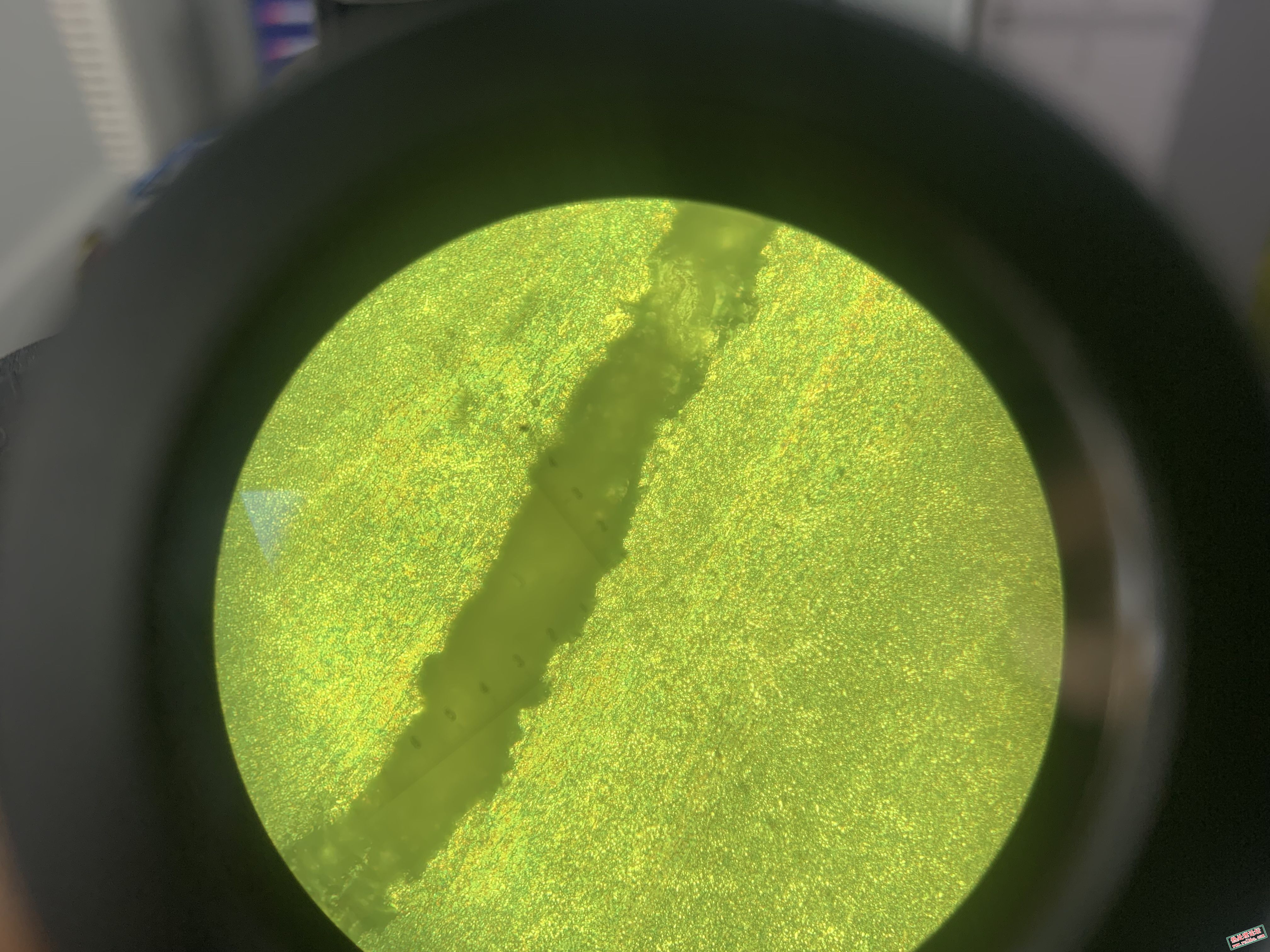

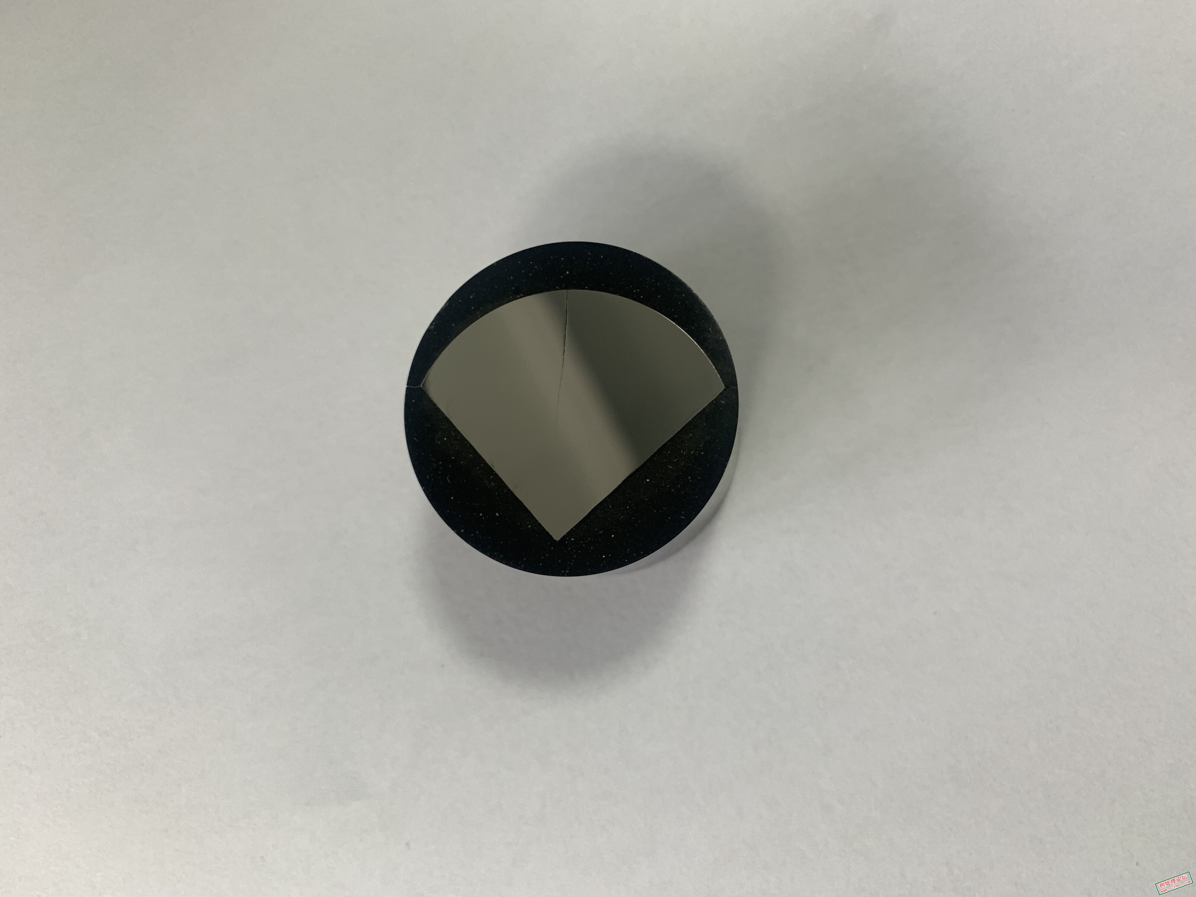

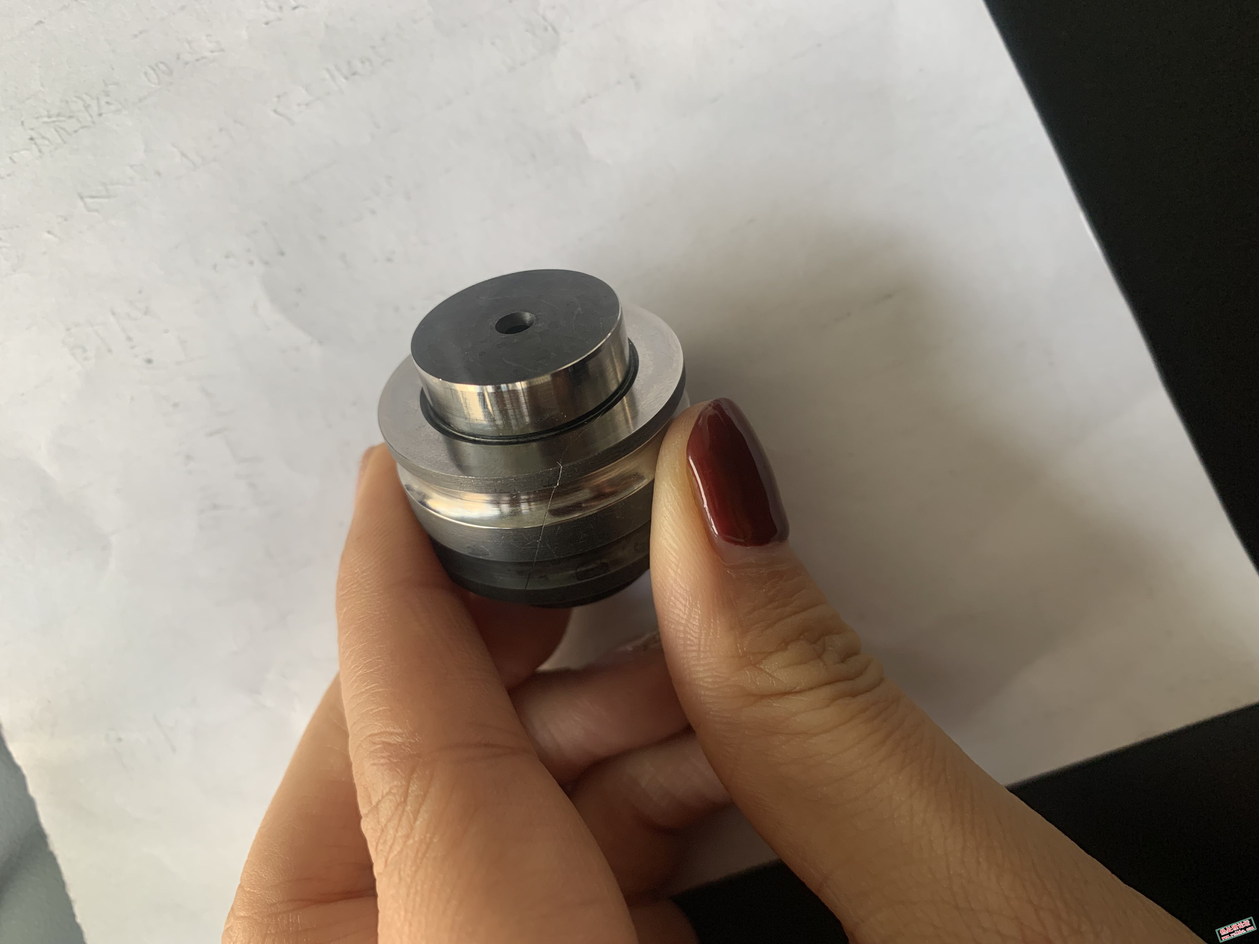

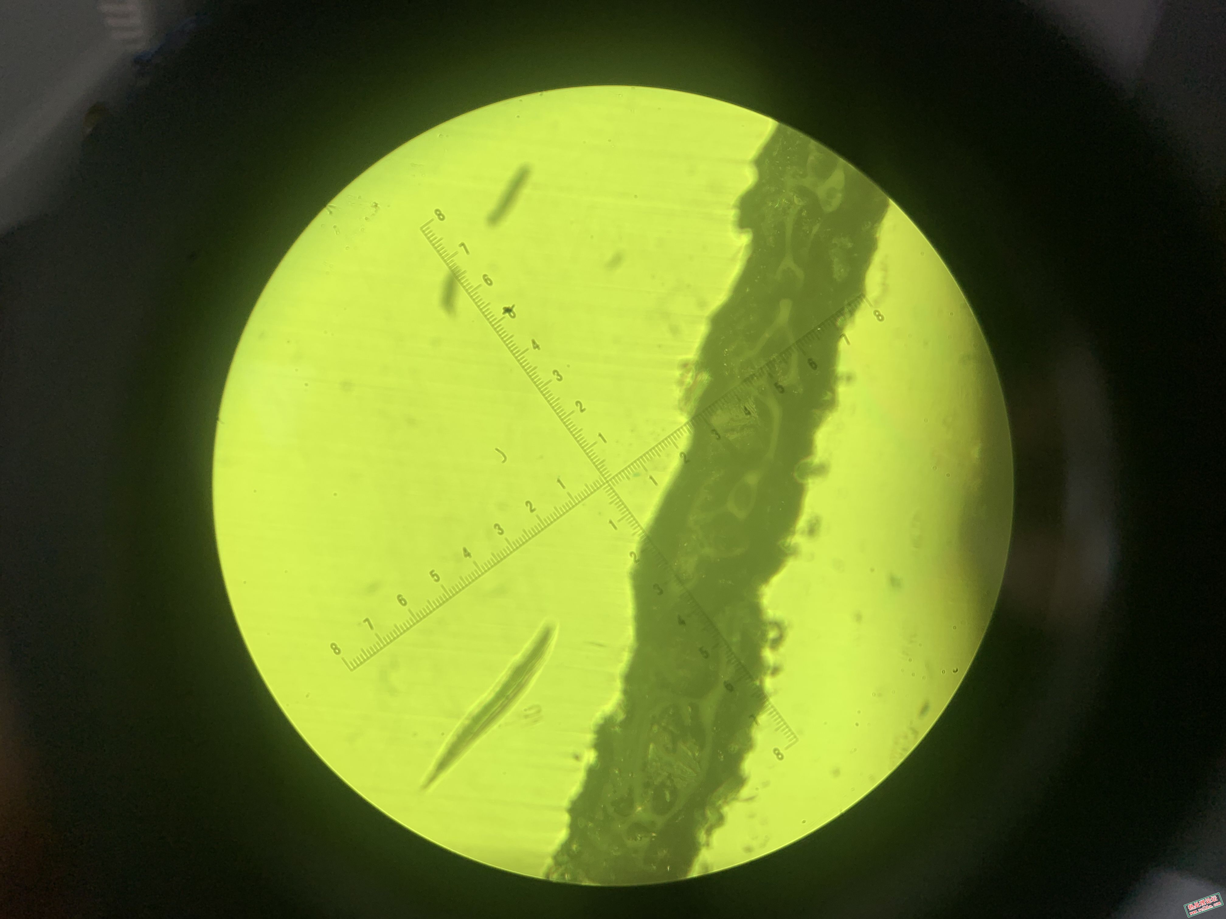

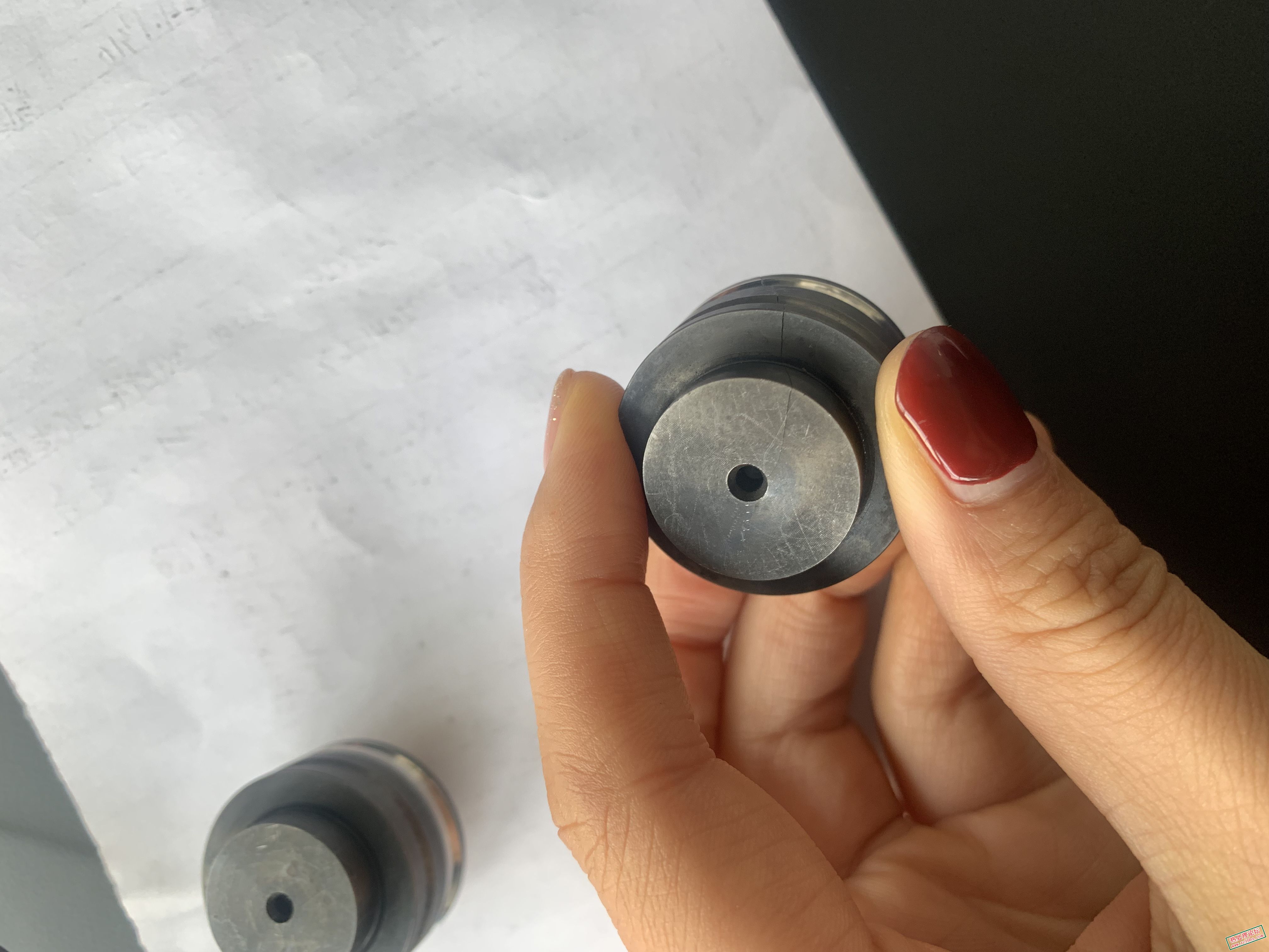

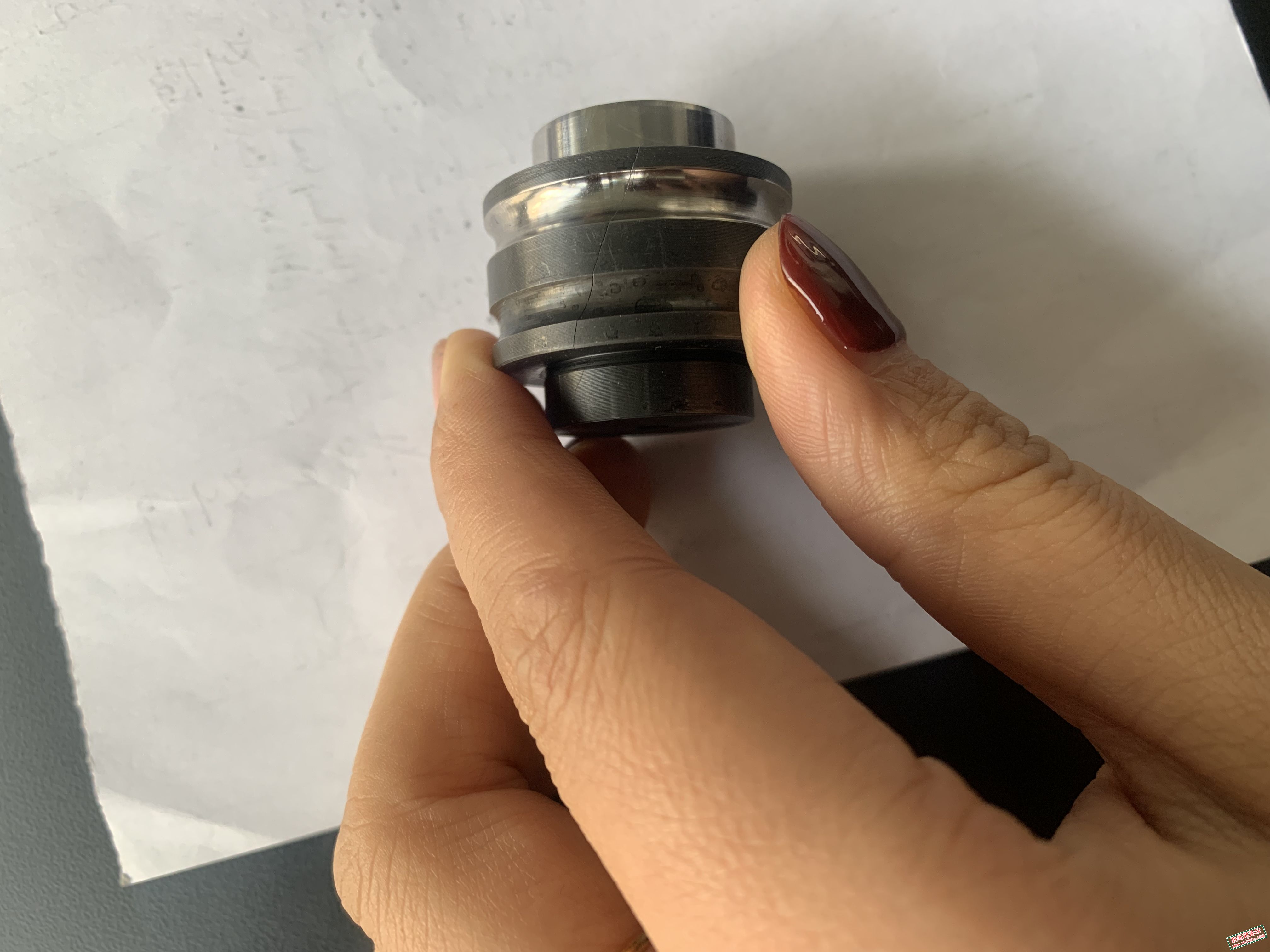

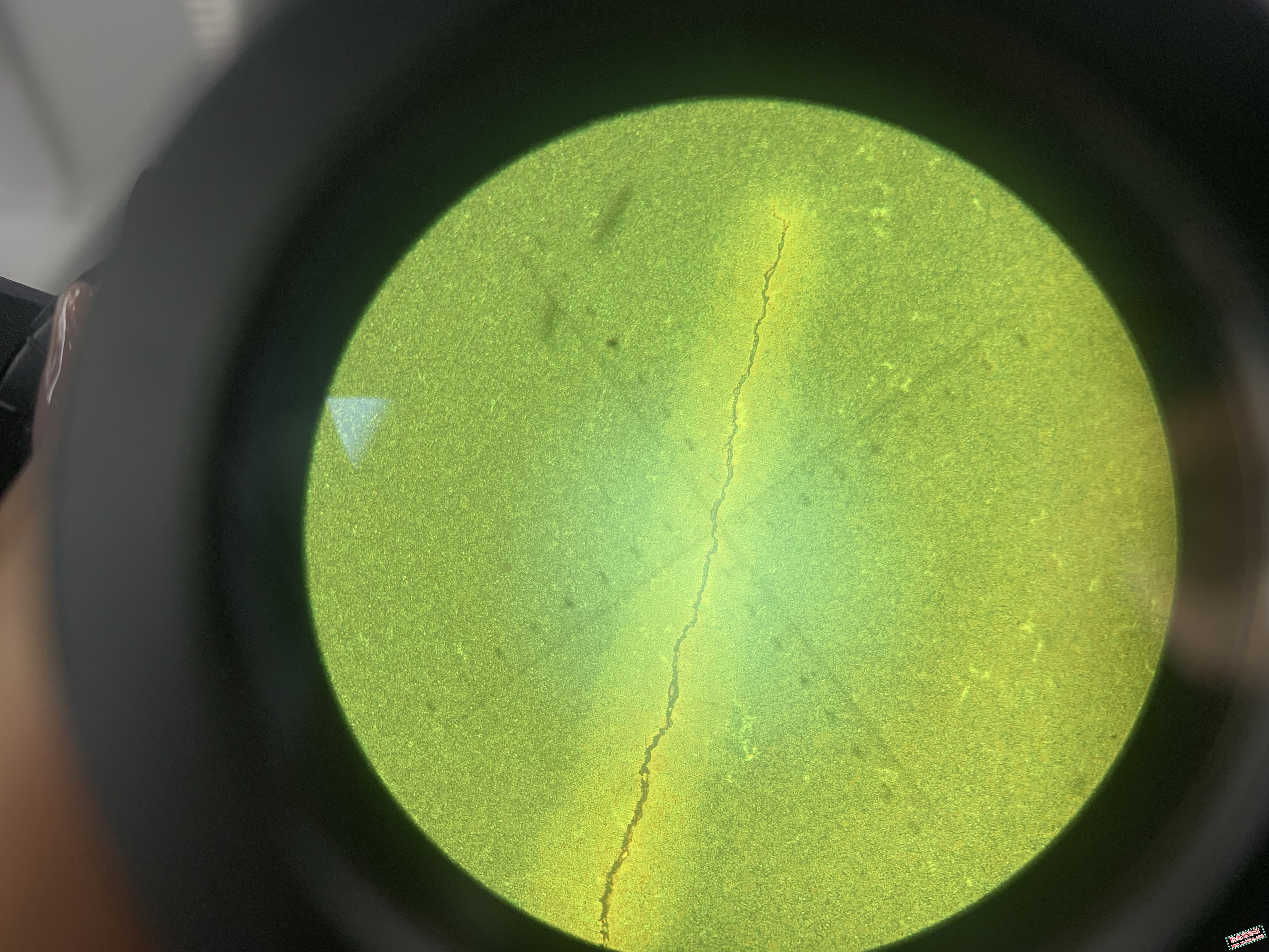

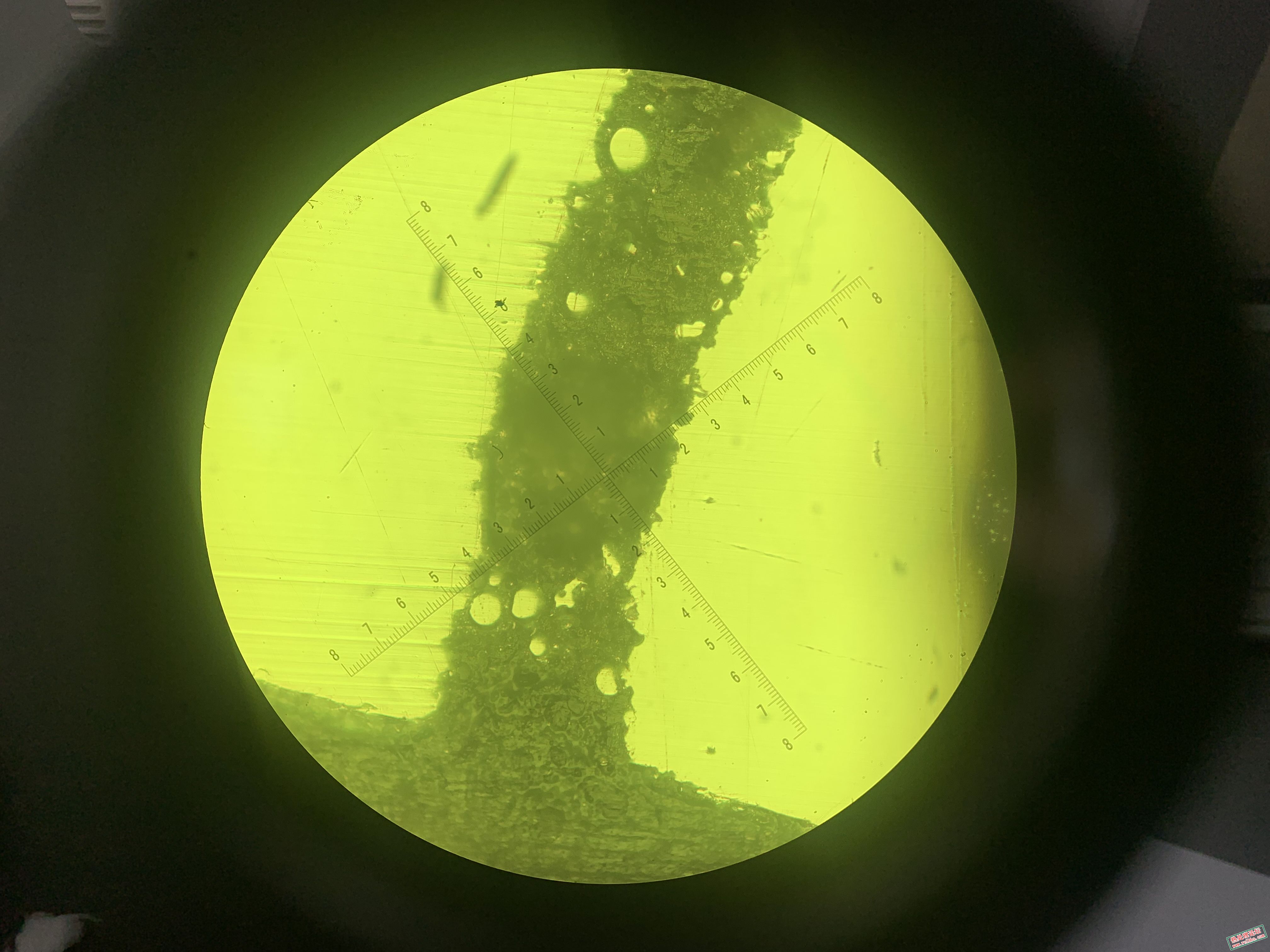

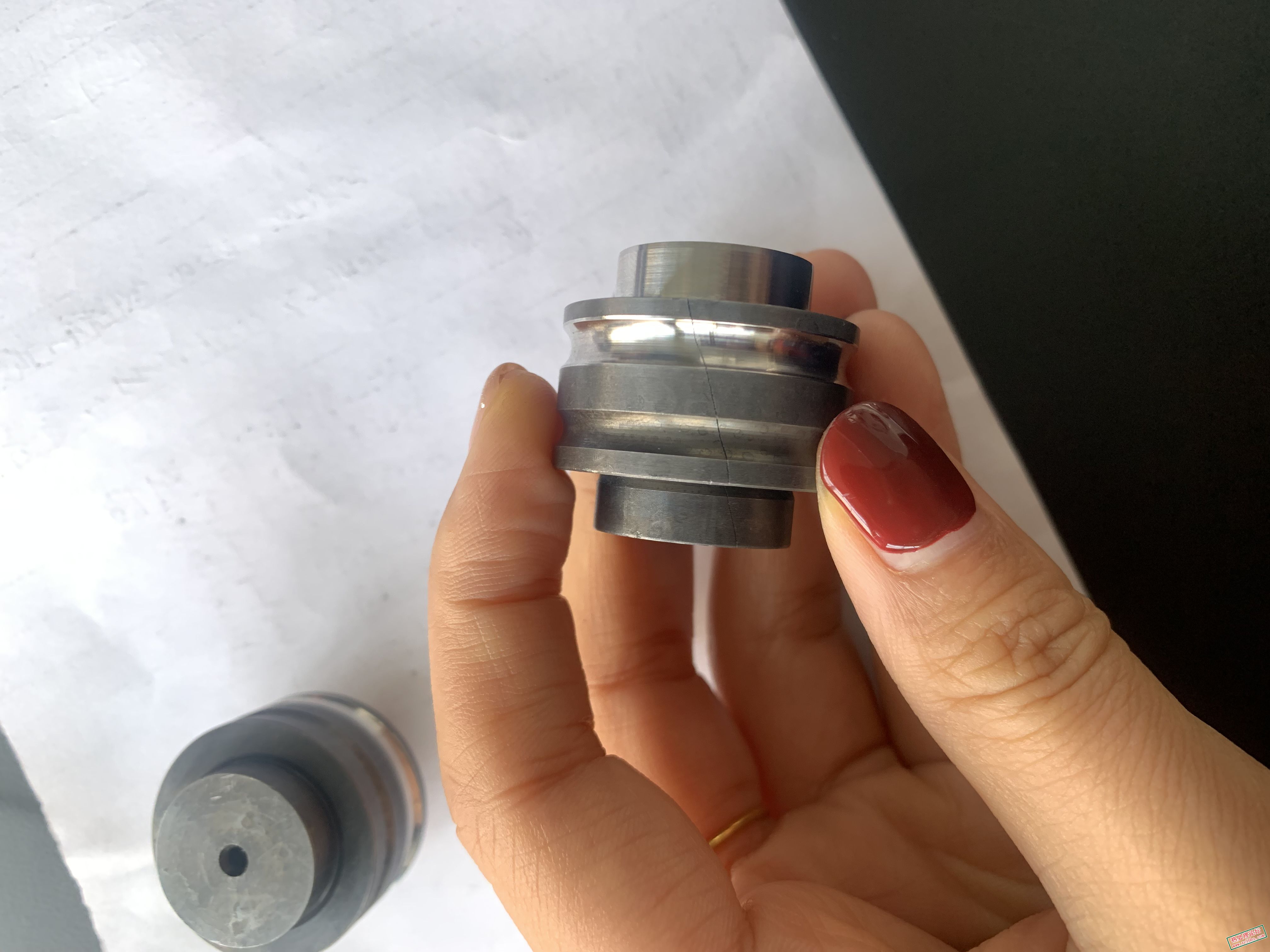

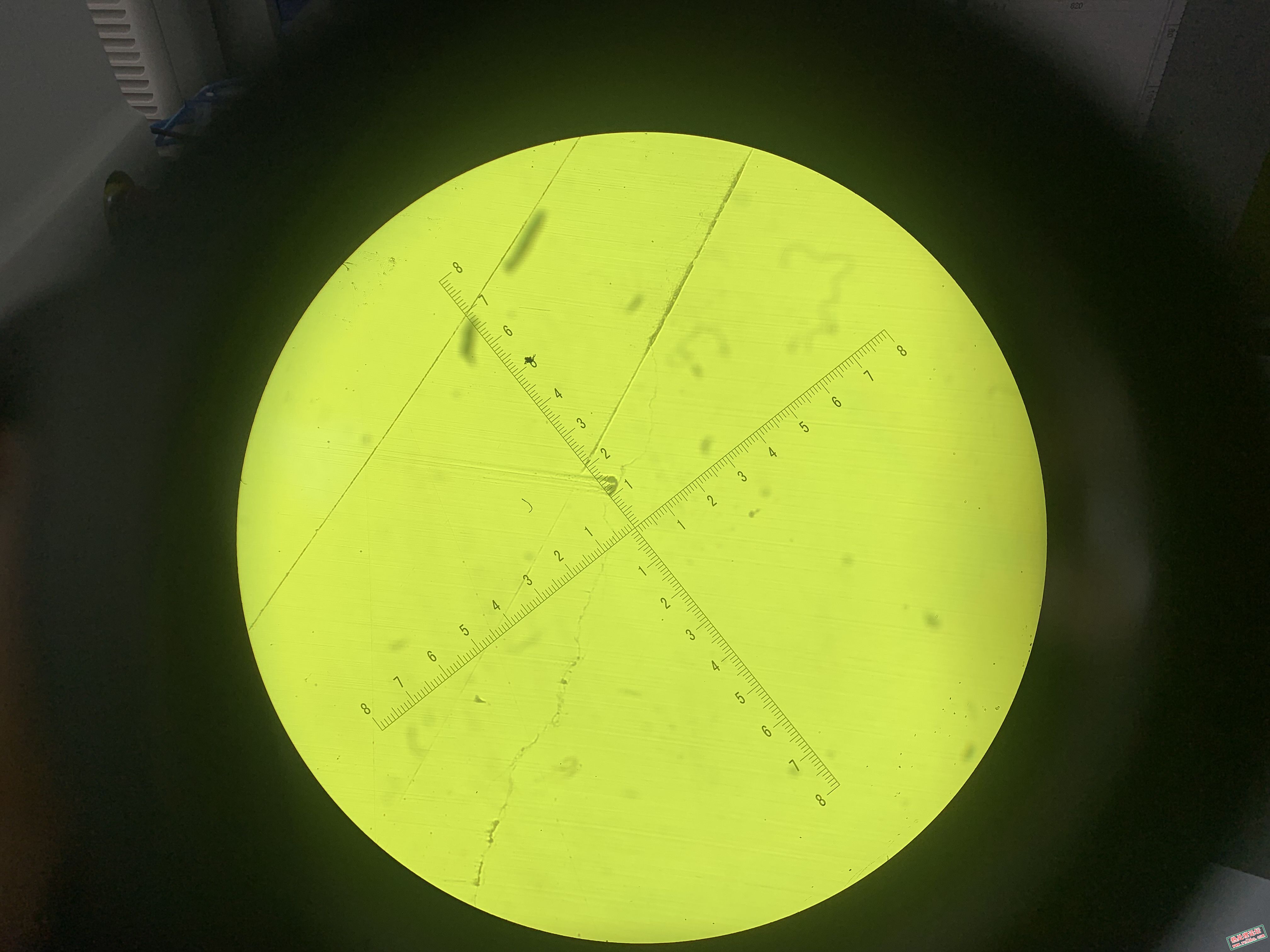

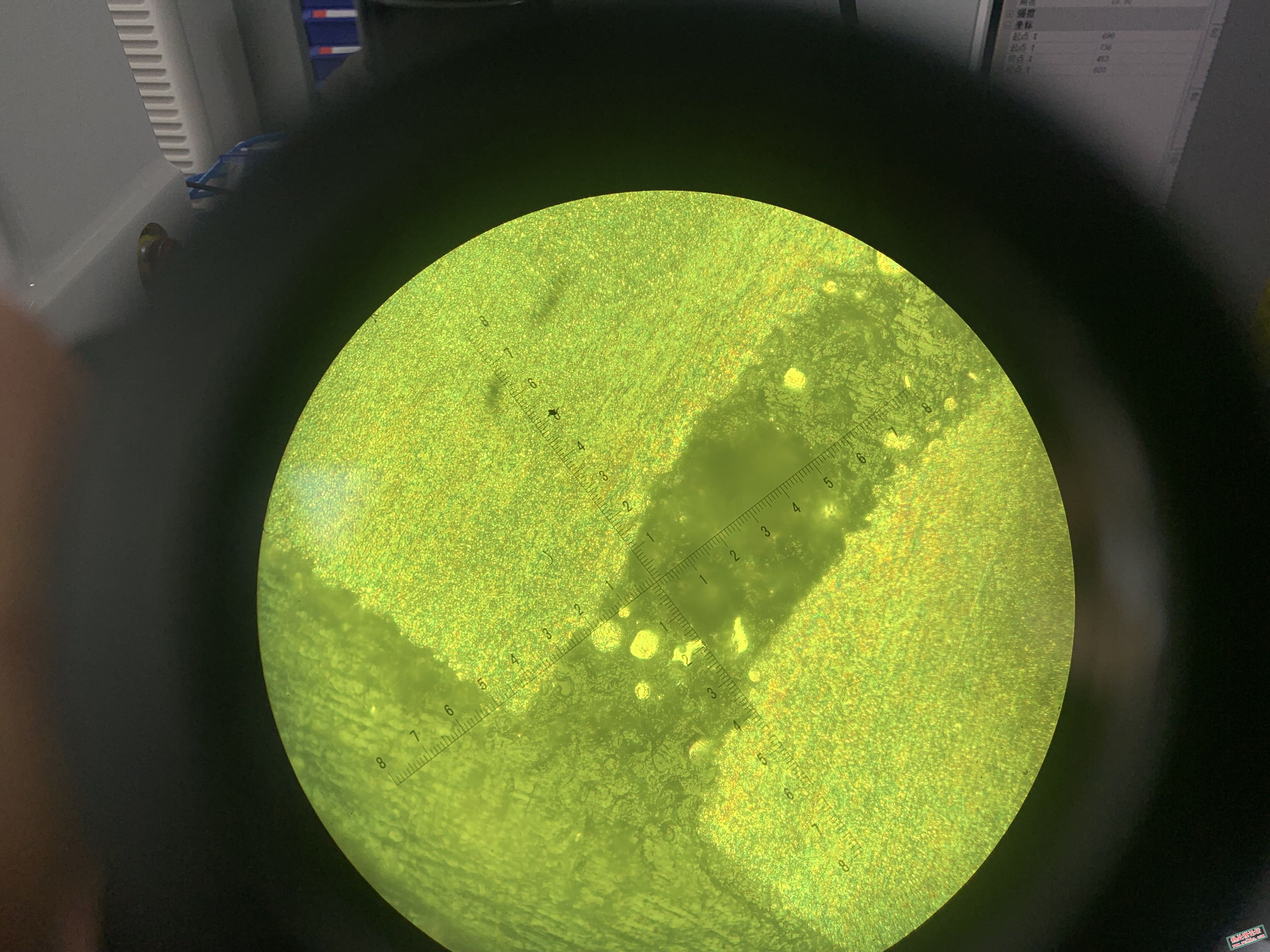

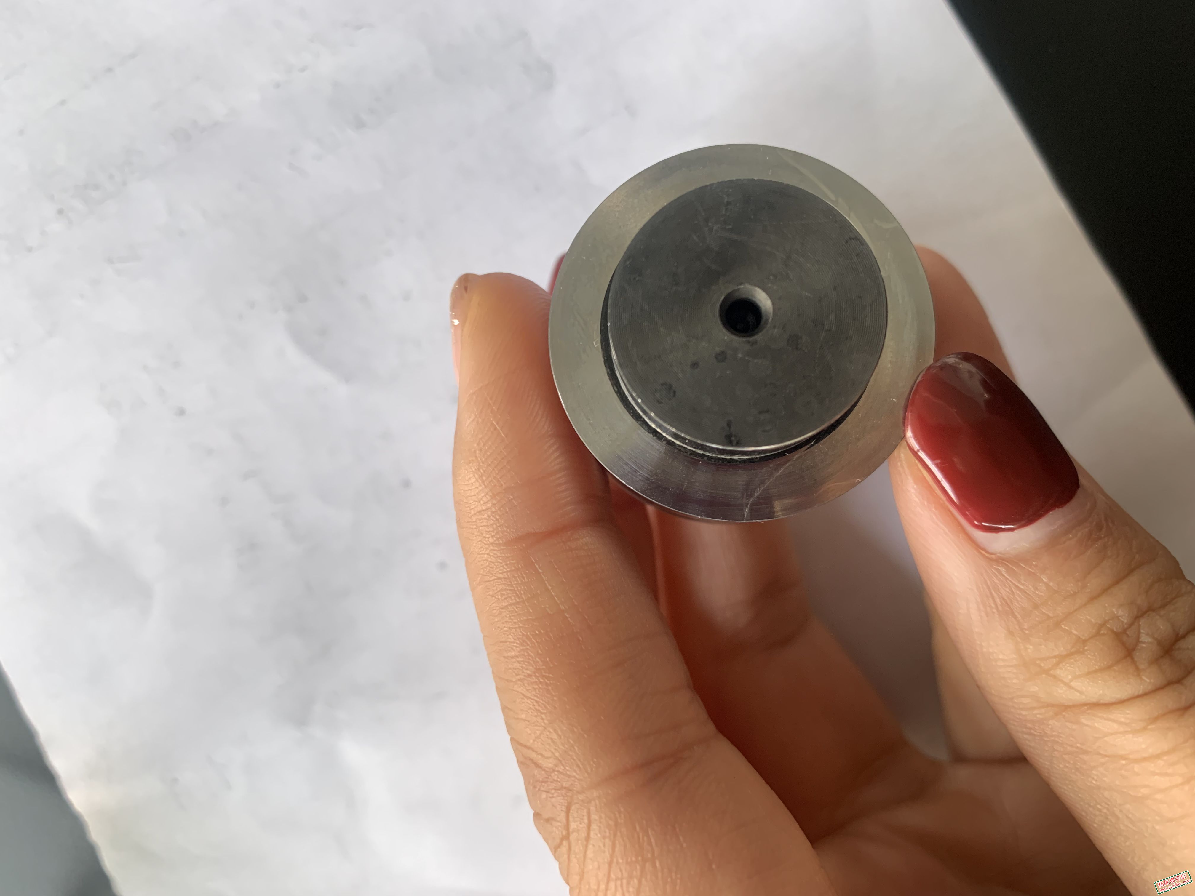

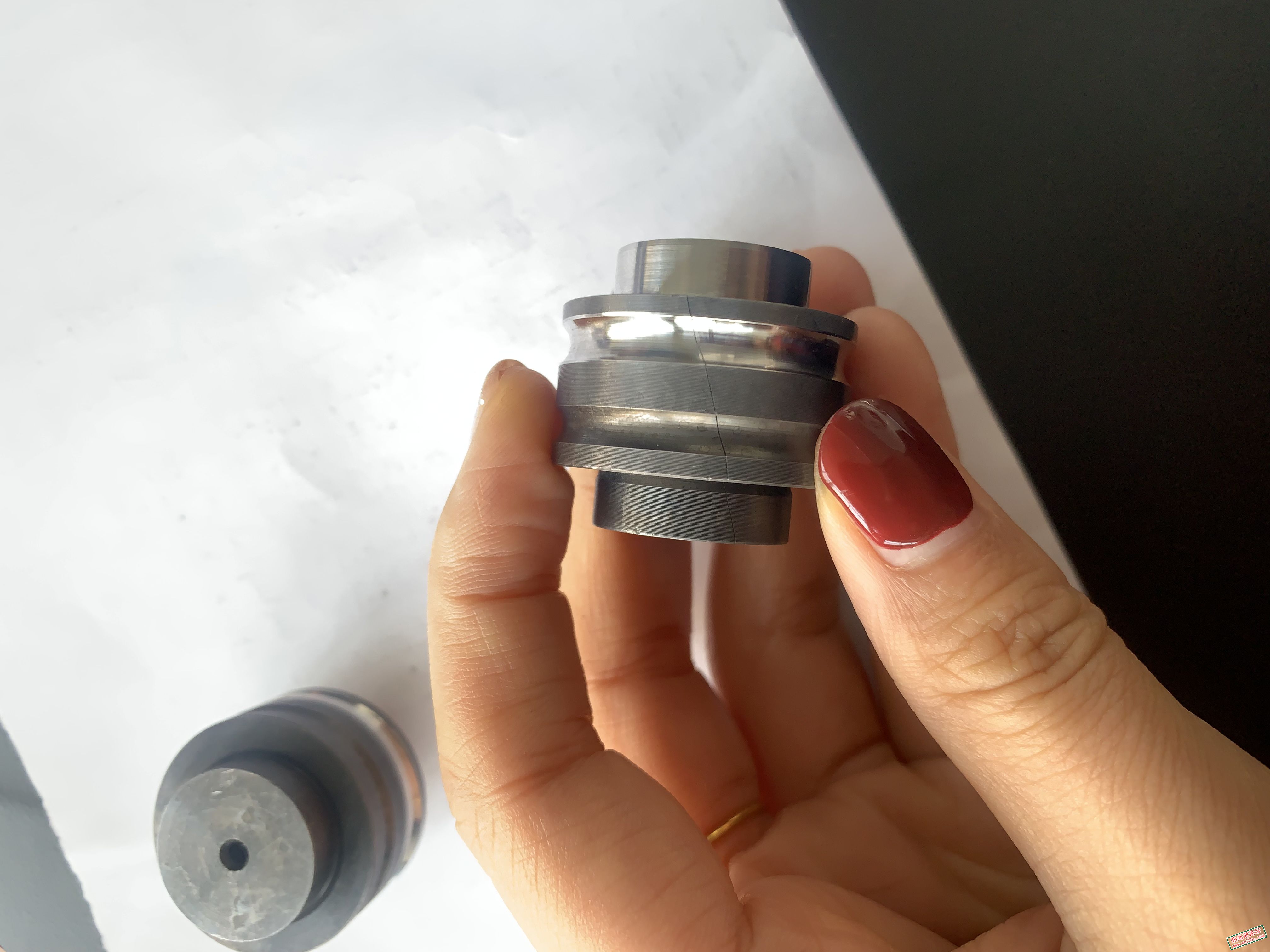

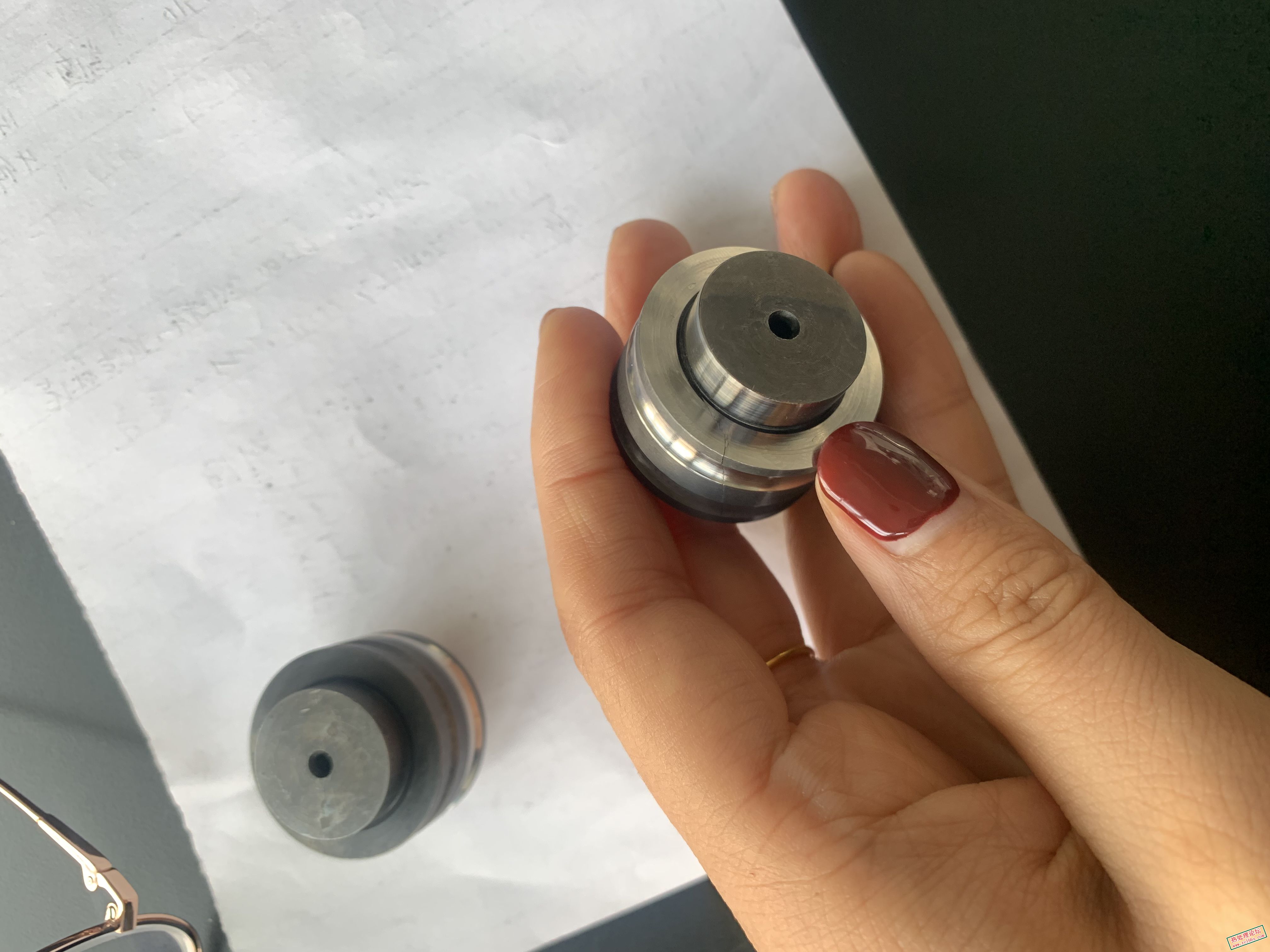

[原创] GCr15销轴淬火+回火后后续车削加工发现纵向裂纹
签到天数: 27 天
发表于 2024-2-7 13:31:26 | 显示全部楼层 |阅读模式
如题,请各位大神看看。
签到天数: 629 天
发表于 2024-2-23 11:32:15 | 显示全部楼层
芊芊镯玉手,真金伴汝行。典型的淬火裂纹,产品结构形态及技术要求与热处理淬火要综合考虑
签到天数: 482 天
发表于 2024-3-1 11:44:26 | 显示全部楼层

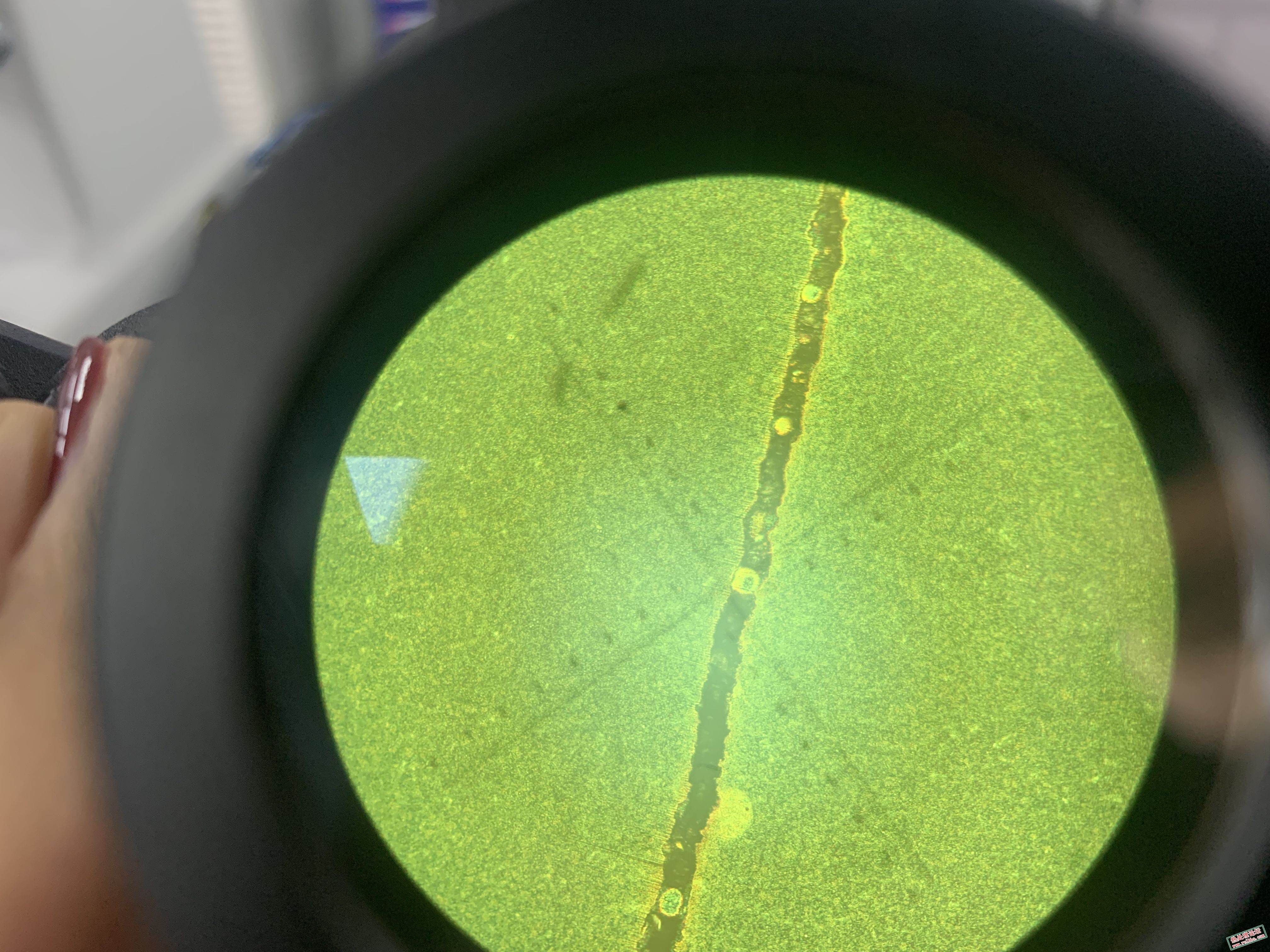

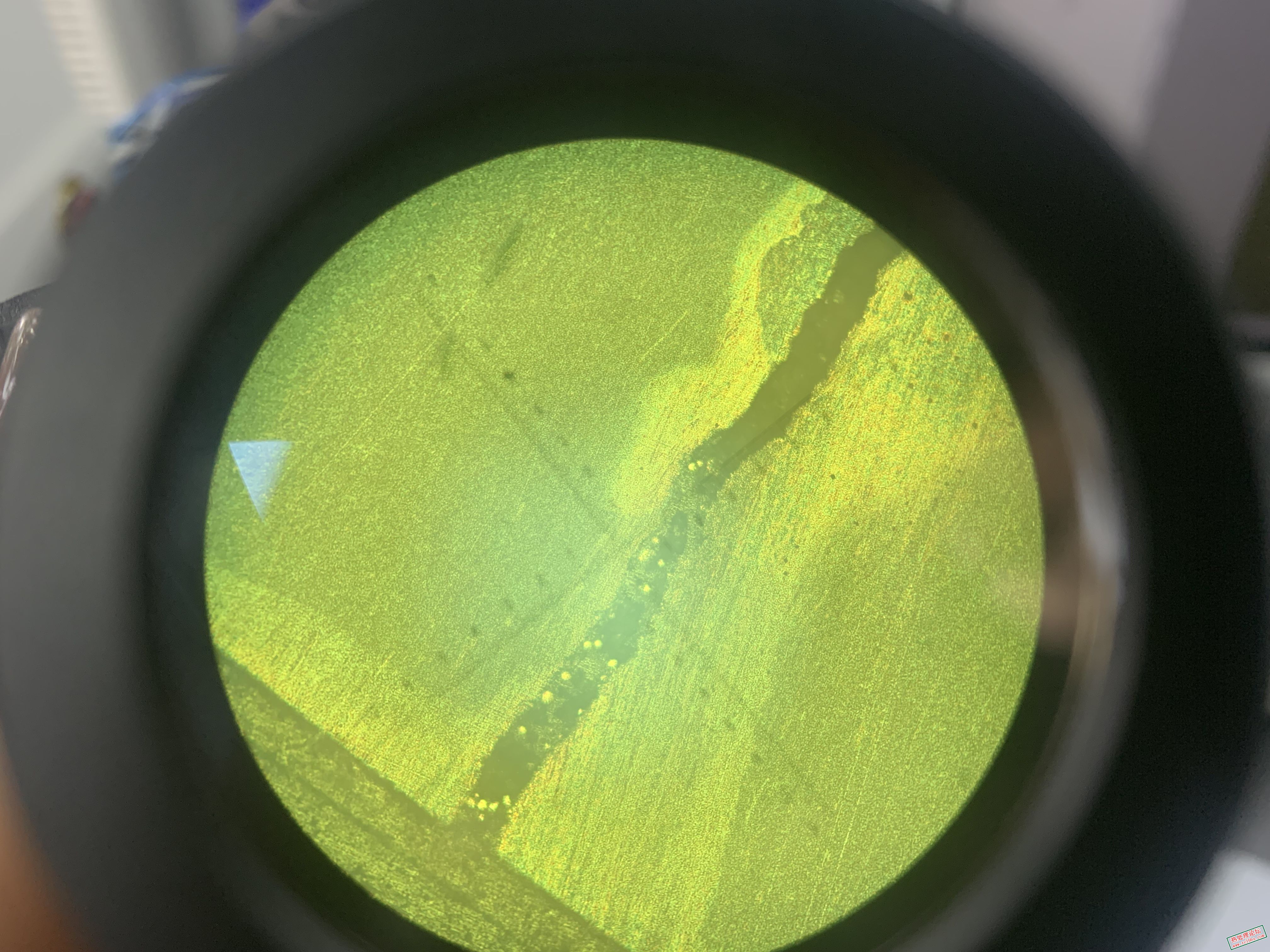

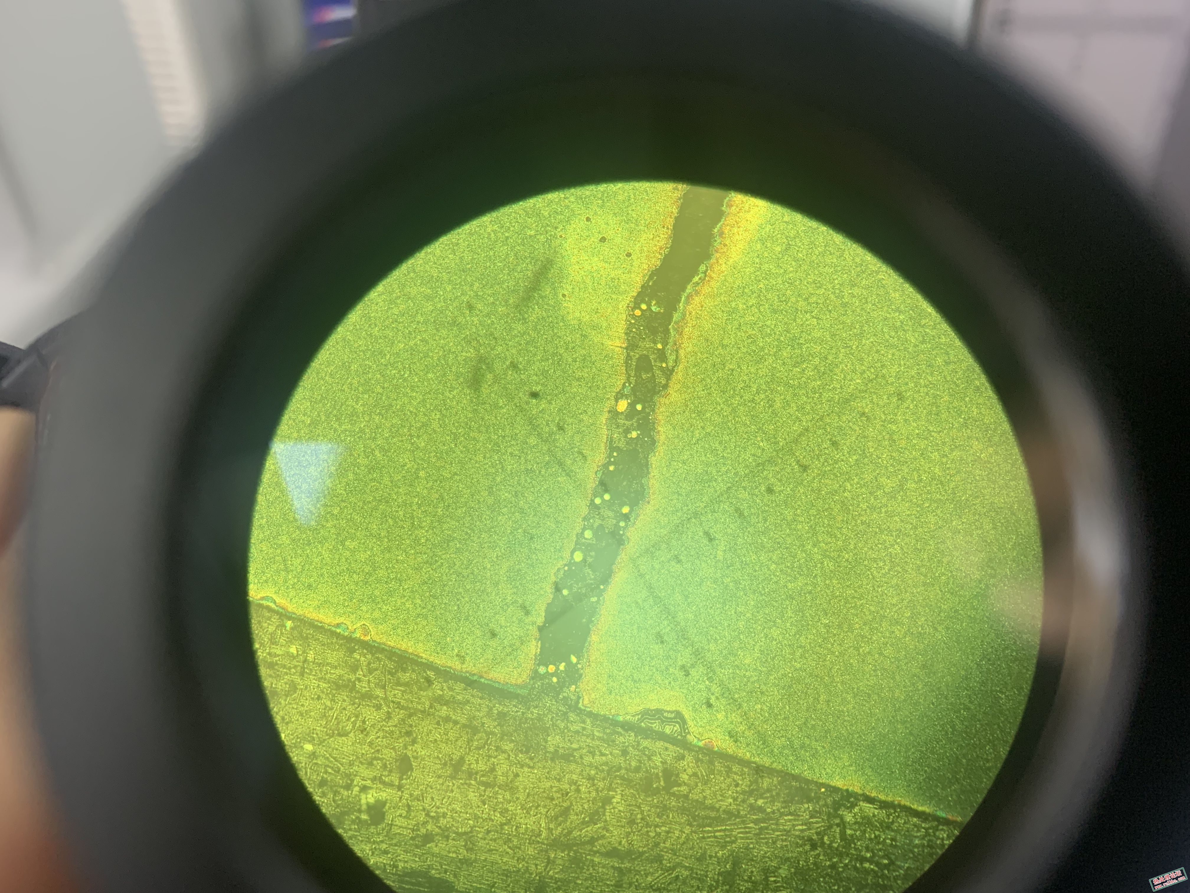

淬火裂纹无疑啊!是不是没有及时回火啊?淬火油的温度是不是太低了?
另外,金相组织腐蚀的可以说没法看!
