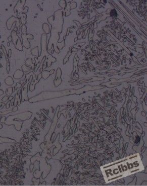

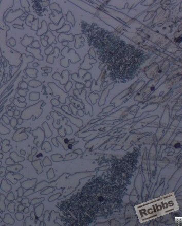

里面除了奥氏体和铁素体组织,那些很细小的(第一张)是什么组织?我从第二张照片看出认为还是奥氏体,但如果是奥氏体的话,为什么其组织大小相差那么大哪?如果不是奥氏体会是什么哪?请各位高手帮忙分析下!
腐蚀剂:FeCl3 x100
腐蚀剂:FeCl3    x100
腐蚀剂:FeCl3 x200
腐蚀剂:FeCl3    x200
发表于 2010-6-9 22:48:20 | 显示全部楼层
不是σ相吗?
