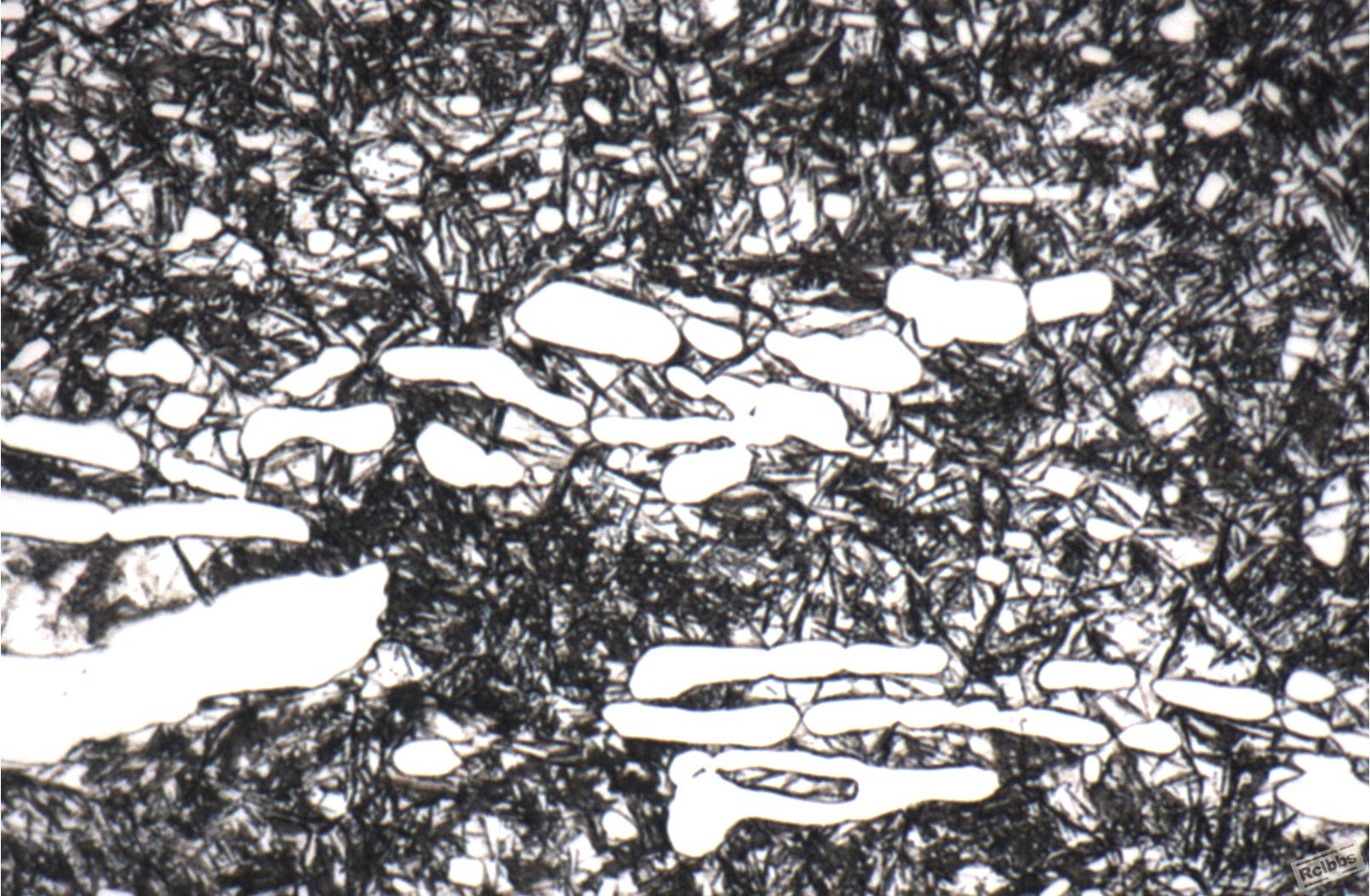

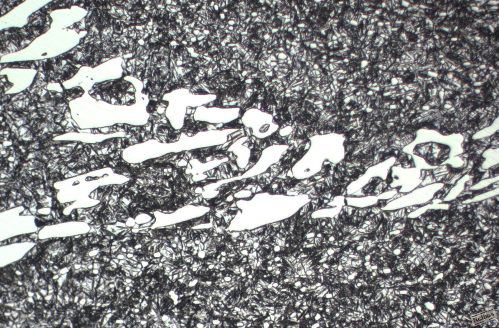

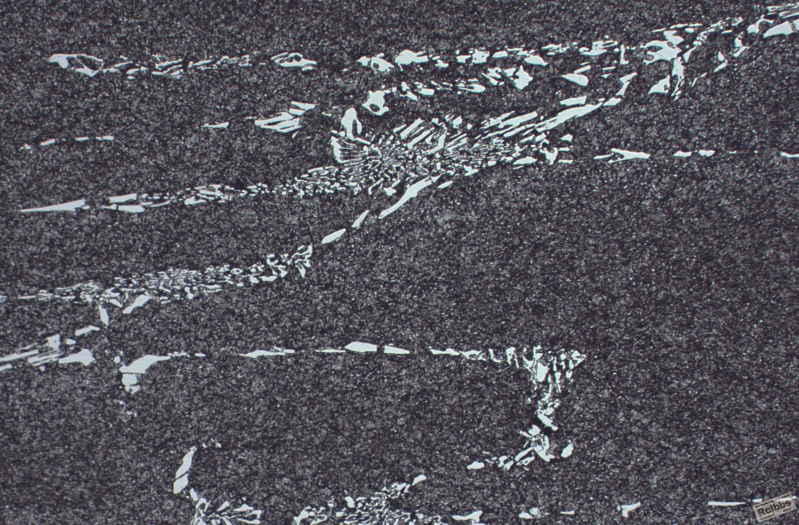

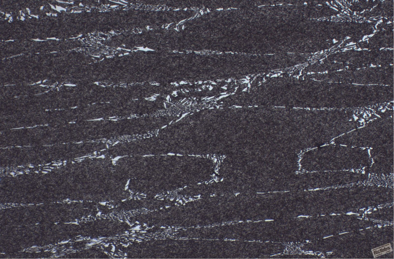

对裂纹进行以下分析,请专家指点:
一材质为Cr12MoV冷辗轮键槽处出现裂纹,在裂纹近处取样观察组织如下,
共晶碳化物为5.0级,网系,组织为回火马氏体+残余奥氏体+共晶碳化物,
因原材料直径为280mm,初步判断共晶碳化物基本合格,组织中大量的残余
奥氏体系因回火不充分所致,是致裂的主因。
50×
100×
500×
1000×

1050℃淬火+200℃三次回火

从材料原始组织看,共晶碳化物的级别偏高,淬火的应力比较大,加之键槽的直角位应力集中,开裂很是难免。
减低淬火温度,采用等温淬火,对键槽部位做适当防护,可以有效避免开裂现象。
以上供你参考。
签到天数: 174 天
 楼主| 发表于 2010-5-25 21:32:02 | 显示全部楼层
此冷辗轮所用材料为280mm直径的锻材,GB1299规定共晶碳化物不大于5.0级为合格,所以共晶碳化物只能判为合格。
发表于 2010-5-26 09:01:31 | 显示全部楼层
网状碳化物严重,偏析,你可以评级,碳化物多了肯定开裂,这个材料锻打应该是六面均匀锻打,碳化物打碎了,否侧热处理肯定会开裂,而且也会影响使用,应力集中,疲劳性能下降
