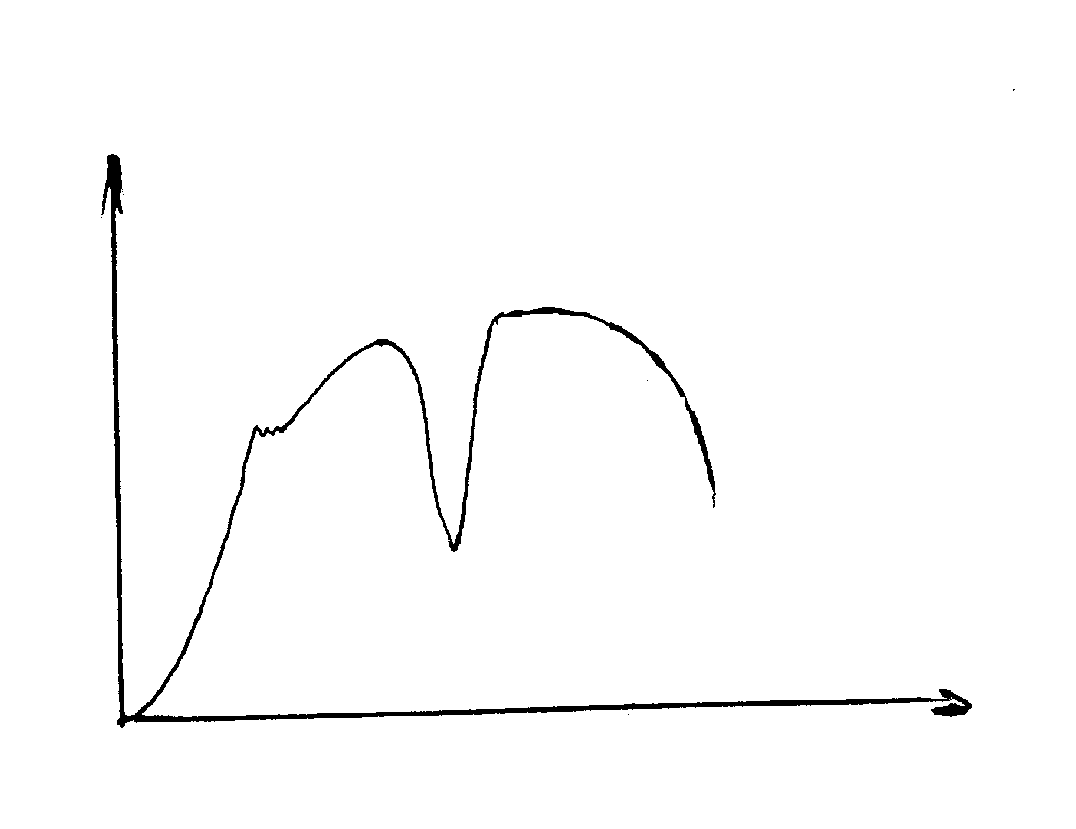

我们公司在加工一批15CrMoR钢板复验时应力-应变曲线如图,原图无法上传。此图为我手工画的。哪位高人能解释下。
 楼主| 发表于 2010-5-24 11:32:45 | 显示全部楼层
Image1.jpg [img][/img]

按图看,第一屈服点在图形位置没什么问题,但是中间突然呈凹形,可能是夹具没有夹住?导致打滑。。建议检查设备。
发表于 2010-5-24 12:07:58 | 显示全部楼层
补充说明下,应力-应变曲线一般是在载荷达到最大值后转而下降,随着形变的增加,外加应力也应该不断增大,才不会引起应力应变曲线的突然下降,图示情况可能还是要找应力加载是否出现了问题。
签到天数: 763 天
发表于 2010-5-24 13:00:20 | 显示全部楼层
没有完全卡紧,试样滑动或记录设备松动,建议检查设备
发表于 2010-5-24 13:56:53 | 显示全部楼层
估计是机器问题,检验下油路
