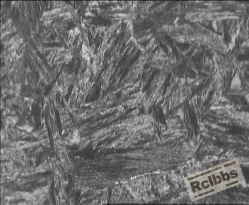

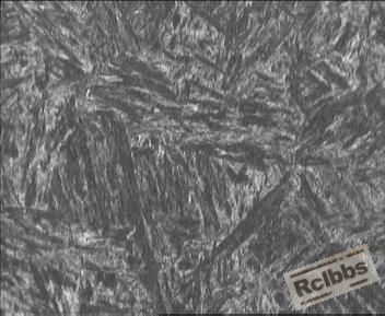

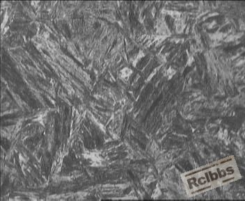

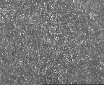

各位,此图为一行星轮金相图片,材料20CrMnTi,工件尺寸不大,心部组织粗大,渗碳层1.35mm(技术要求为0.91-1.35mm).由于此件是我公司采购的,具体工艺不详。我发帖的目的是想请教各位,为何心部组织比表层组织粗大?
表层(500X)
表层(500X)
次表层(500X)
次表层(500X)
心部(500X)
心部(500X)
心部(500X)
心部(500X)

发表于 2010-5-23 21:46:08 | 显示全部楼层
表层是针状,心部是板条状,同样的奥氏体晶粒大小,淬火后你看到的真状马氏体感觉会小于板条状。

发表于 2010-5-27 14:24:29 | 显示全部楼层
我感觉你的芯部马氏体过于粗大,可能过热了。。

发表于 2010-5-27 14:29:52 | 显示全部楼层
渗碳时表层随着碳的渗入,阻碍了晶粒的长大。从楼主所发的图片上看,好像是渗碳后未预冷而直接淬火了。

发表于 2010-5-29 14:20:52 | 显示全部楼层
表层由于渗碳,碳含量上升,淬火后为针状马氏体;心部碳含量不变,淬火后得到的是板条状马氏体;
从照片上看,表层的组织也是比较粗大,一般神探后粗大组织在表层一定深度是允许的。
换个角度来想,你就把表层当成高碳钢淬火,心部当成低碳钢淬火。
唯一不同的是,渗碳件表层与心部之间多了一过渡层而已
发表于 2010-5-29 18:16:10 | 显示全部楼层
很明显是过热了
