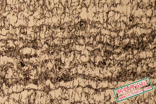

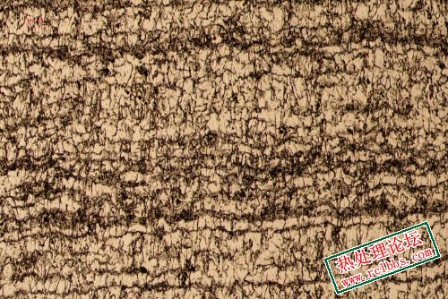

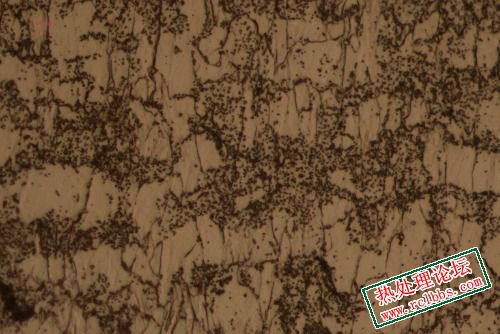

下面的是我们供应商来料,材料是8620H锻坯。我们的要求是做正火,但我看着这个是做了球化,球化工艺不是要比正火时间长很多吗?供应商这样做划不来啊?所以请教各位老大这是我看错了还是供应商做错了。照片分别是100,200,500倍的

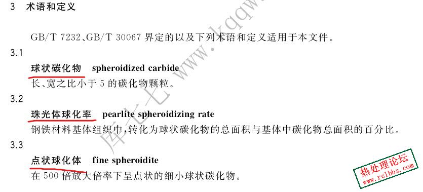

金相看的是形态,不管什么工艺,做出来的东西,碳化物是球状或者点状的,不是片状的,就是类似于球化退火。

朋友可能你对球化有误解,可以查一些图谱对比。
正火工艺有问题,且用的不是等温正火。

发表于 2024-1-23 09:24:14 | 显示全部楼层
确实球化了,但是为什么球化了就不知道了,可能正火后硬度什么的不符合图纸就又烧了烧

发表于 2024-1-23 20:30:23 | 显示全部楼层
是球化,另外看看产品硬度多少。应该比正常正火硬度低

发表于 2024-1-24 11:02:31 | 显示全部楼层
这是低碳钢球化的组织,用于提高塑性,可以直接冷挤压成型

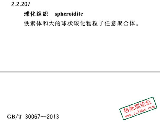

金相学上球的定义是什么?并不是数学几何上,各方向看符合圆形的立体结构即为球。
图片上顶多称细小颗粒碳化物而已,理论上讲只有细小颗粒碳化物聚集、长大才称得上是球。
