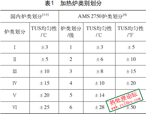

热处理炉类别划分
热处理炉类别划分
热处理炉类别如何划分?

如何区分自己的炉子是哪一类?根据什么确定呢?
