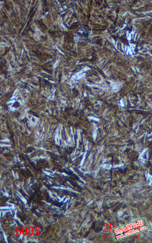

加工条件为:860℃加热+200℃盐浴淬火。

马贝混晶啊,白色的是马氏体,位相不同而已

盐浴淬火也有马氏体吗?

低温盐浴就是马贝结合体,白色的组织我不认为是马氏体,不知道什么材料

65Mn材质,白色的是残余奥氏体吗
