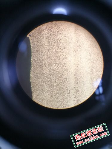

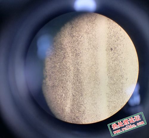

[求助] 大家帮我看看,这表面黑色是什么组织
签到天数: 143 天
发表于 2024-1-10 08:55:24 来自手机 | 显示全部楼层 |阅读模式
中频淬火,42crmo圆钢
签到天数: 2245 天
发表于 2024-1-10 16:16:53 | 显示全部楼层
冷却系统有问题,表面冷却影响造成的。调整一下冷却水角度或者流量。
回复 顶 1 踩 0
签到天数: 904 天
发表于 2024-1-10 10:00:23 | 显示全部楼层
不像组织,看是不是氧化皮,你把腐蚀表面也发图片看看
签到天数: 1306 天
发表于 2024-1-10 13:55:41 | 显示全部楼层
太模糊了,完全看不清
签到天数: 143 天
 楼主| 发表于 2024-1-10 21:35:04 来自手机 | 显示全部楼层
流量调小了之后,层深增加了
签到天数: 2245 天
发表于 2024-1-11 07:43:29 | 显示全部楼层
琅琊逗逗 发表于 2024-1-10 21:35
流量调小了之后,层深增加了
层深可以调整其它参数。
签到天数: 980 天
发表于 2024-1-12 12:30:26 | 显示全部楼层
看不清楚,是不是腐蚀过头了
签到天数: 622 天
发表于 2024-1-12 13:20:31 | 显示全部楼层
我怀疑是显微镜镜片有异物,清理一下看看
签到天数: 667 天
发表于 2024-1-13 14:57:48 | 显示全部楼层
中频前有过热处理麽,比如渗碳   金相太不清晰了
签到天数: 433 天
发表于 2024-1-15 21:41:32 | 显示全部楼层
1.把样块转一个角度看看是不是还存在,如果存在,说明样块有问题,可能是制样或切割样件的过程中出现磨削烧伤,并且腐蚀的比较重
2.如果还是那一个位置和你的照片出现一样的现象,应该是你的镜头或者光路系统出现问题,没有达到正常状态,联系一下设备厂家,看看怎么调整。
