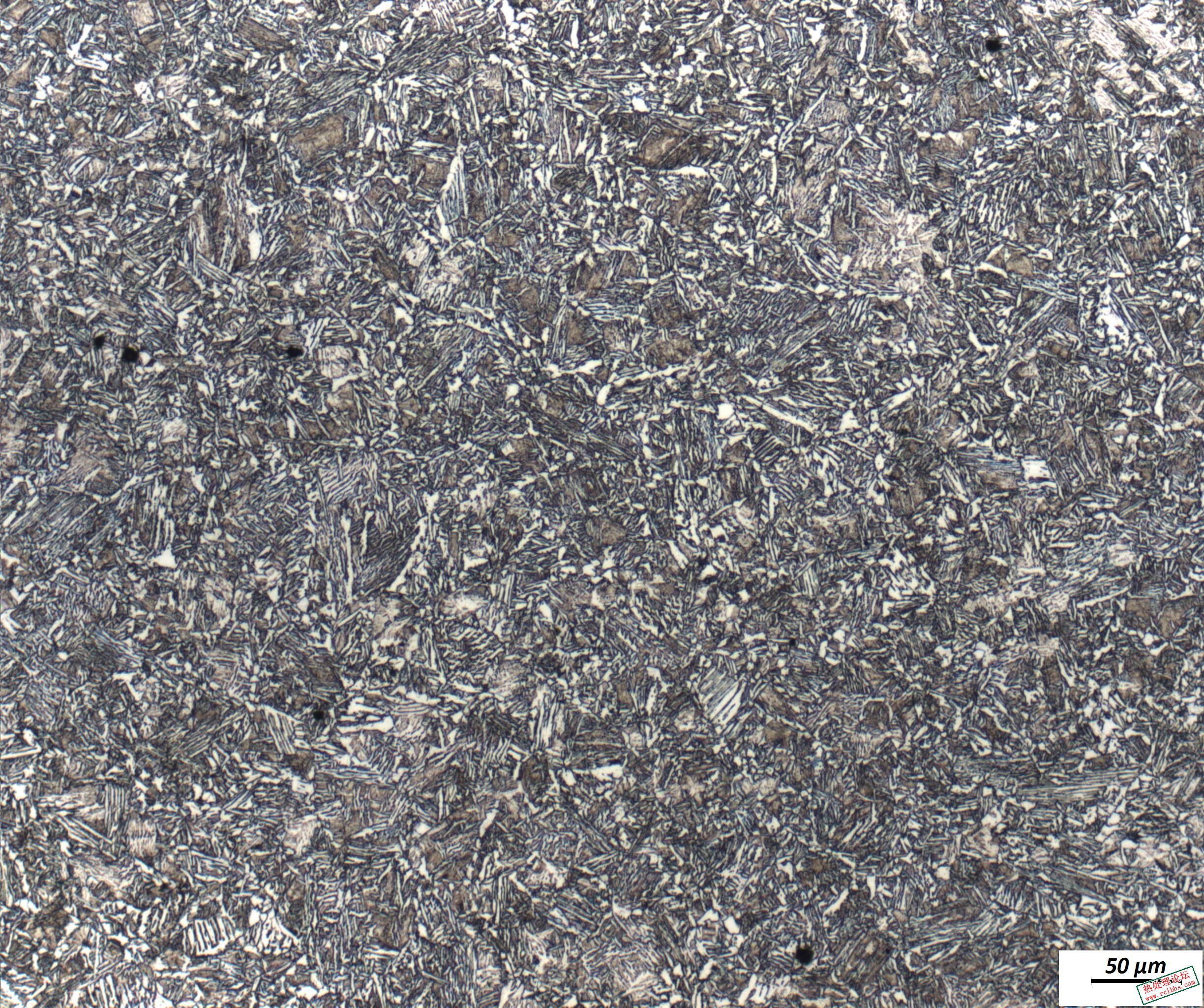

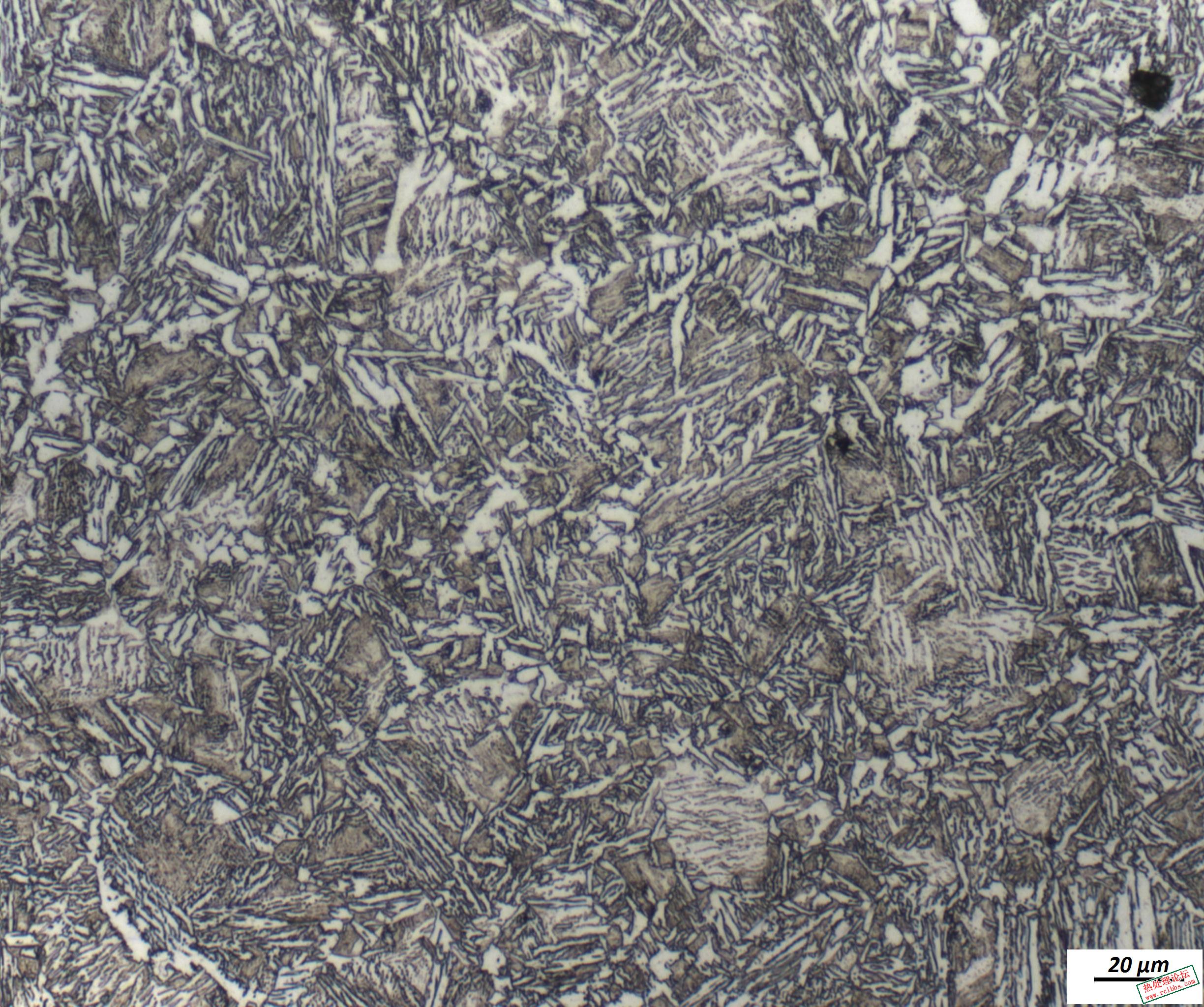

工件尺寸约30*540*50mm(不好意思尺寸错误,应该是30*40*50),材质20CrMo,表面渗碳淬火+低温回火,表面硬度约HRC59.5,芯部约HRC24。剖切芯部,抛光硝酸酒精腐蚀金相组织如下,请各位分析一下芯部金相组织有哪些,是否正常。
芯部200倍
芯部200倍
芯部500倍
芯部500倍

发表于 2024-1-16 08:15:04 来自手机 | 显示全部楼层
芯部组织为贝氏体+板条马氏体+铁素体
回复 顶 0 踩 1
签到天数: 2245 天
发表于 2024-1-9 07:38:28 | 显示全部楼层
芯部组织为贝氏体+板条马氏体+铁素体。大件渗碳淬火芯部基本都这样。
回复 顶 1 踩 0
签到天数: 1386 天
发表于 2024-1-8 17:52:52 | 显示全部楼层
依照你给的零件尺寸,芯部出现过量析出铁素体,实属正常。
回复 顶 1 踩 0
签到天数: 659 天
发表于 2024-1-9 08:12:15 | 显示全部楼层
正常,里面淬不透;粒装贝氏体+板条马氏体+铁素体

签到天数: 622 天
发表于 2024-1-9 10:12:33 | 显示全部楼层
淬火温度是多少?油搅拌是什么速度?什么淬火油?保温时间多久?
签到天数: 521 天
发表于 2024-1-11 09:57:32 | 显示全部楼层
估摸你是装炉量大,冷却慢了,,,,
签到天数: 980 天
发表于 2024-1-12 12:29:16 | 显示全部楼层
这么小这金相是冷速慢了啊
签到天数: 667 天
发表于 2024-1-13 15:00:42 | 显示全部楼层
赞同3楼的分析,不过这网状铁素体有点太多了
签到天数: 301 天
发表于 2024-1-14 20:49:07 | 显示全部楼层
尺寸不大这个材料透性还是可以的,冷速慢了,
签到天数: 249 天
发表于 2024-1-15 09:19:21 | 显示全部楼层
淬火温度低了,铁素体析出
签到天数: 1158 天
发表于 2024-1-15 09:59:30 | 显示全部楼层
组织正常呀,硬度有点低,冷慢了。

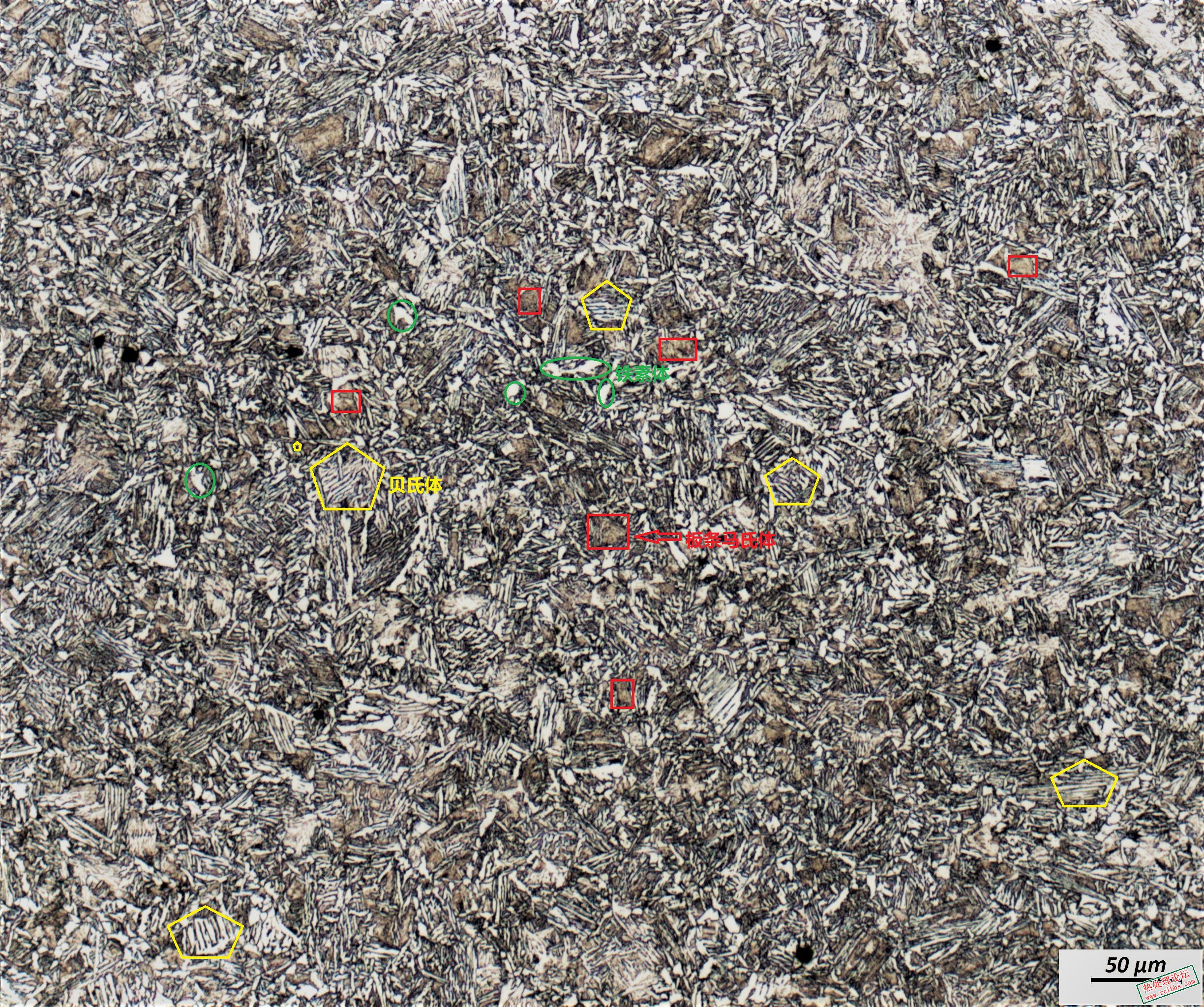

签到天数: 346 天
发表于 2024-1-19 15:43:04 | 显示全部楼层
请教一下具体在图片各组织的位置和形态,多谢

发表于 2024-1-20 09:24:43 | 显示全部楼层
芯部组织大量上贝氏体+块状/条状铁素体+回火马氏体
签到天数: 163 天
发表于 2024-1-22 15:46:59 | 显示全部楼层
马氏体(板条)+屈氏体(黑色)+铁素体(白色),其它量少没看到。正常与否是相对的,不是绝对的。多数情况下一般淬火出现屈氏体都认为异常。
签到天数: 345 天
发表于 2024-1-24 14:48:55 | 显示全部楼层
组织形态及分布   有不对的地方欢迎指正
组织形态及分布
组织形态及分布
