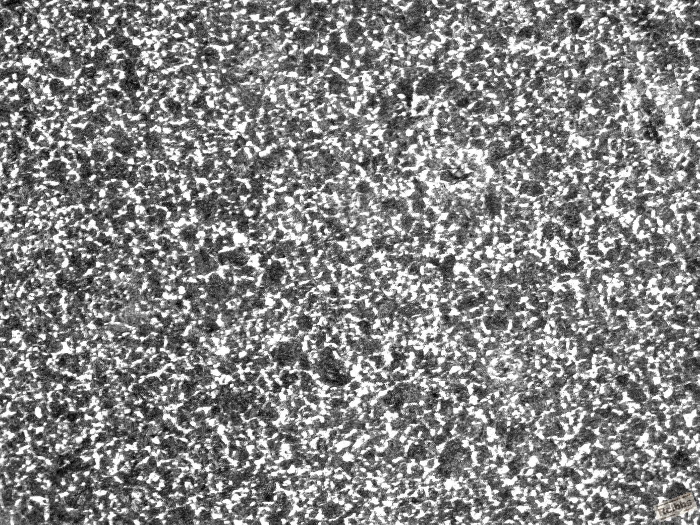

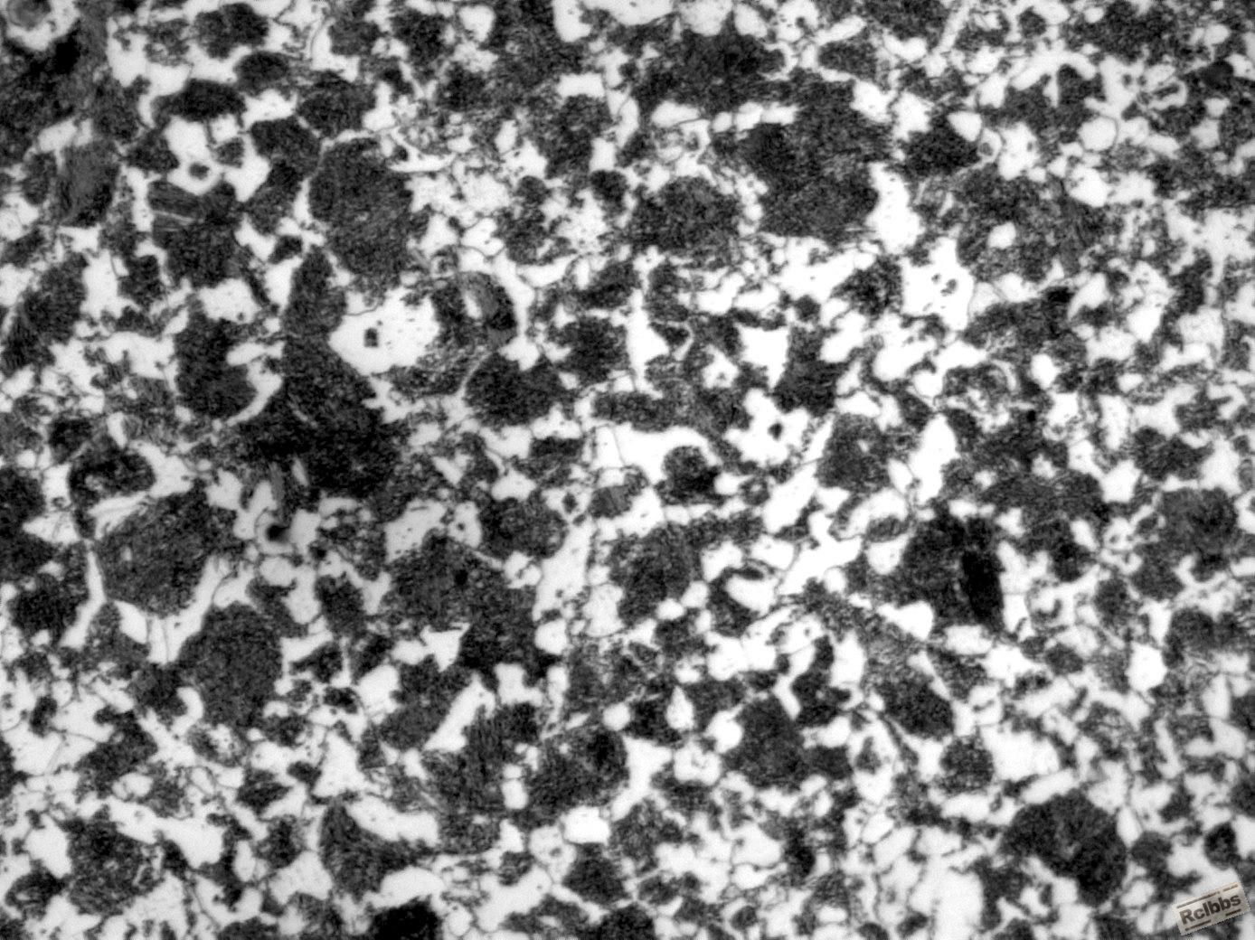

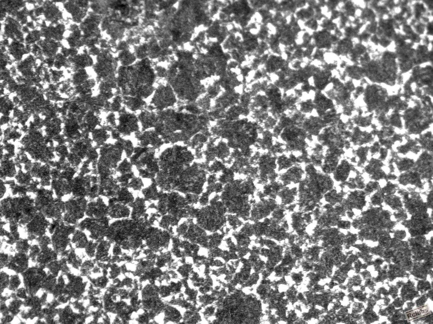

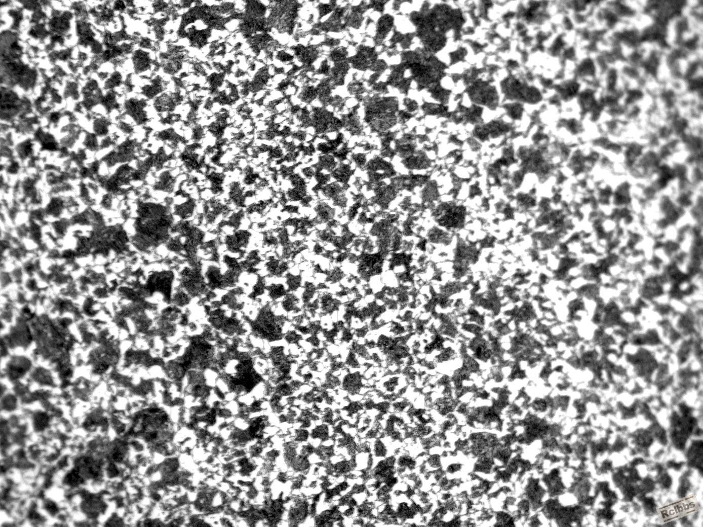

我是一个小糊涂,不小心把金相图片弄混了,现在不知道钢号和规格,所以也不知道采用的是什么热处理工艺啦。请高手帮忙看看是什么组织?

发表于 2010-5-16 10:10:24 | 显示全部楼层
不知道材料打光谱啊,化验成分
发表于 2010-5-16 14:04:10 | 显示全部楼层
支持做化学元素分析。希望你的材料化学元素是好的

发表于 2010-5-16 14:59:54 | 显示全部楼层
应该都是珠光体和铁素体,处理状态正火。从珠光体含量来看,第一张含碳量5~6.5,第二张含碳量4.5~5.5
发表于 2010-5-16 15:08:01 | 显示全部楼层
看图不合格的过热,合格的欠热。

发表于 2010-5-16 19:09:12 | 显示全部楼层
正常组织,只是碳含量不同,不合格的碳含量低高。可做成分分析
发表于 2010-5-17 10:38:26 | 显示全部楼层
图片制造不错啊
不知道是怎样的材料可以化学成分分析,或者光谱分析
两个图都是正火处理的组织,不过工艺上有点误差罢了
发表于 2010-5-17 11:13:49 | 显示全部楼层
含碳量不同
发表于 2010-5-17 11:52:55 | 显示全部楼层
请问一下:为什么最后一张图珠光体体积大,铁素体体积小。。。

发表于 2010-5-17 16:31:17 | 显示全部楼层
好像是正火组织,第一张冷却速度慢了,第二张组织正常。
