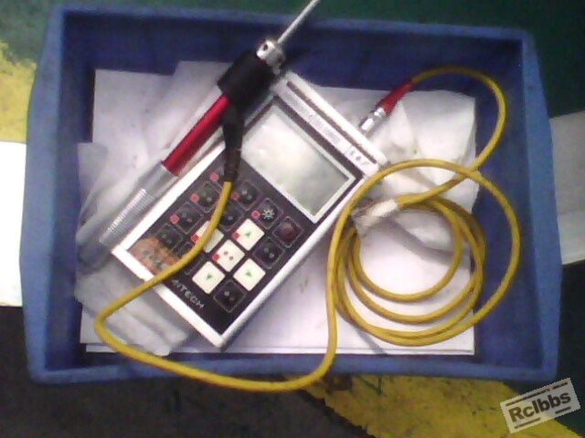

你这不就是里氏硬度机,改装了个头吗?
发表于 2010-5-14 18:17:19 | 显示全部楼层
里氏硬度计+DL冲击装置(俗称加长杆)=齿面硬度机?
 楼主| 发表于 2010-5-16 07:43:22 | 显示全部楼层
看到论坛里有人问齿面硬度怎么打硬度,就是用这种装置打的。

这种硬度计有局限性,一般用于复检或其它硬度计有困难的时候使用打一点有时不准需测2-3点验证。

zg这个东西小孔内部 硬度 还是不管用的吧

所测硬度不准,只能作参考。

基本原理是比对法,先找一个60HRC的硬度块校正机子,然后在用打出齿面的数值和基本数值比较,即是齿面硬度。
但是齿面可供打硬度的区域不多。
