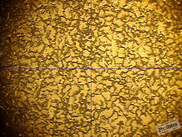

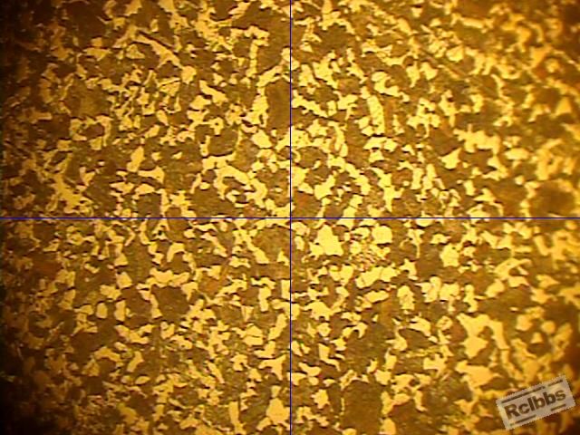

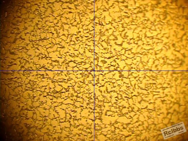

做了几次退火都没有把硬度降到77HRB以下
退火1用740℃保温6小时,缓冷到500℃,出炉(感觉欠热)
退火2用770℃,保温14小时,缓冷到500,出炉(感觉过热了)
有没有更好的降硬度的方法,请高人指点。
原料
原料
退火1
退火1
退火2
退火2
