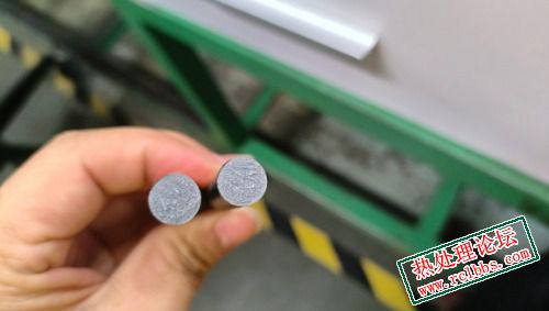

各位大佬,我们工厂有一根渗碳淬火的轴(材质sncm220)表面硬度要求600~700HV10,渗层0.2-0.4mm。按我们目前的工艺淬火后需要250度回火才能达到硬度要求,刚巧这跟轴在矫直的过程断了两根,据反映这个轴的变形并不大(0.1mm)。我的想法是会不会跟第一类回火脆性有关?如果是回火脆性的问题的话,那有没有什么工艺可以淬火后不用那么高温回火也能达到客户要求

发表于 2023-12-27 10:32:06 | 显示全部楼层
这个直径小,820摄氏度,心部硬度也不会很低,断裂在于校正工艺错误

发表于 2023-12-26 09:49:39 | 显示全部楼层
和回火温度无关。你淬火温度用高了。要低下来

 楼主| 发表于 2023-12-26 10:14:21 来自手机 | 显示全部楼层
胡工你好。为何这么肯定是淬火温度的原因呢?这个淬火温度是820的。

发表于 2023-12-26 11:46:33 | 显示全部楼层
想韧性好,芯部要析出铁素体。820还要降40度左右

发表于 2023-12-29 17:23:02 | 显示全部楼层
我认为也是校正方式选择不合理的原因

 楼主| 发表于 2023-12-29 23:26:06 来自手机 | 显示全部楼层
心部硬度大概是40HRC,何以见得是校正工艺错误?

发表于 2023-12-30 08:47:23 | 显示全部楼层
回火时间要充足,不然析氢不彻底很容易脆断

发表于 2024-1-30 21:08:09 | 显示全部楼层
回火温度再高点,硬度走中下限再试试;如果是自动矫直机的话带点温度试试。

发表于 2024-2-23 11:41:39 | 显示全部楼层
一般渗碳件芯部要韧表面要硬,你的芯部40HRC,表面渗碳层最起码58-60HRC以上,所以你的淬火温度与校直方式都有问题,别人给你指出了你又不思考,不停的反问有什么意义
