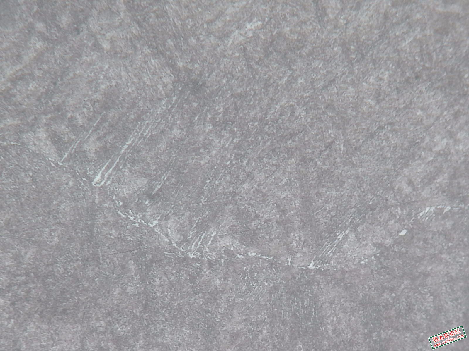

[讨论] 该金相图中组织是下贝氏体还是回火马氏体?
签到天数: 87 天
发表于 2023-12-21 14:10:30 | 显示全部楼层 |阅读模式
硬度在52HRC左右
500X

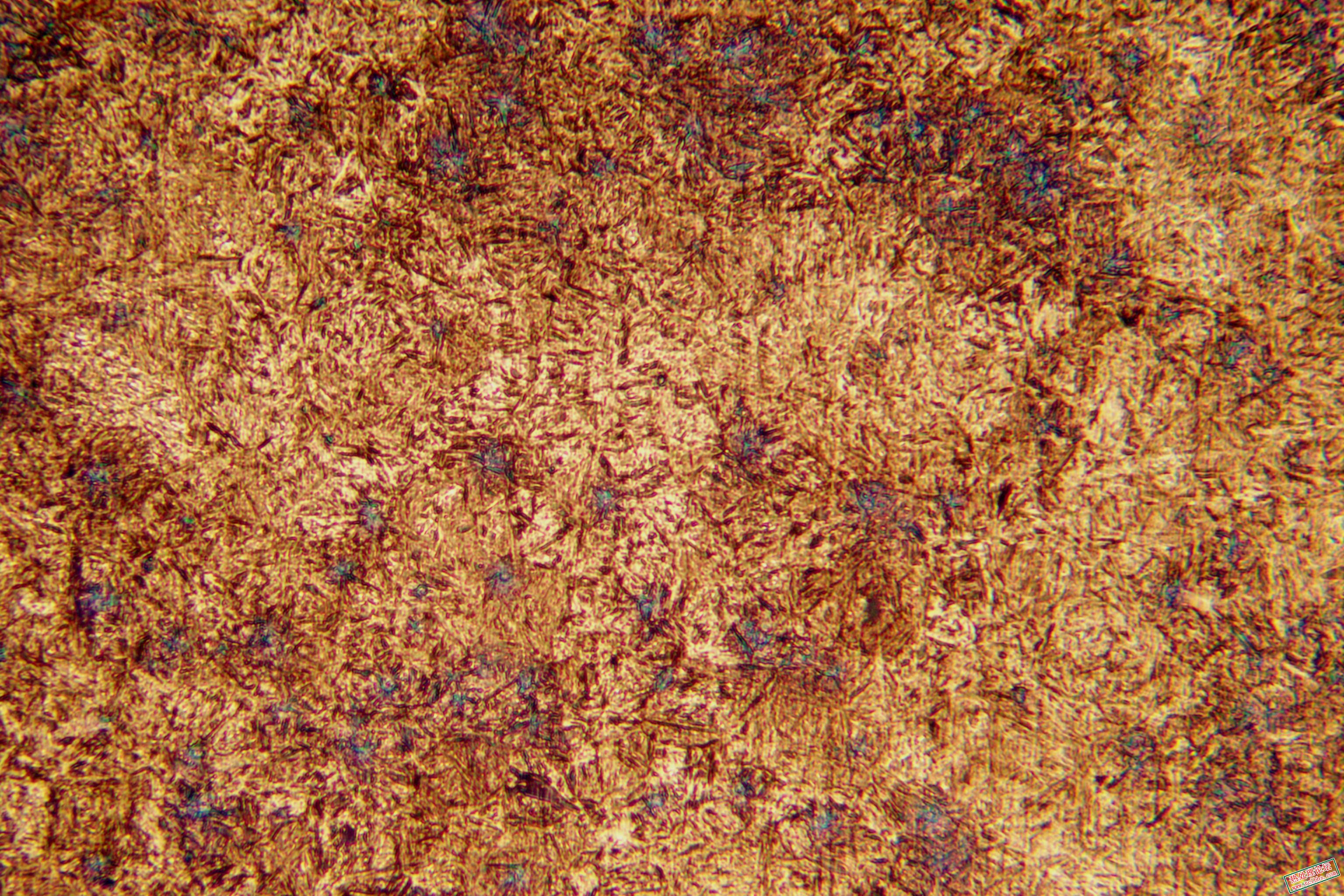

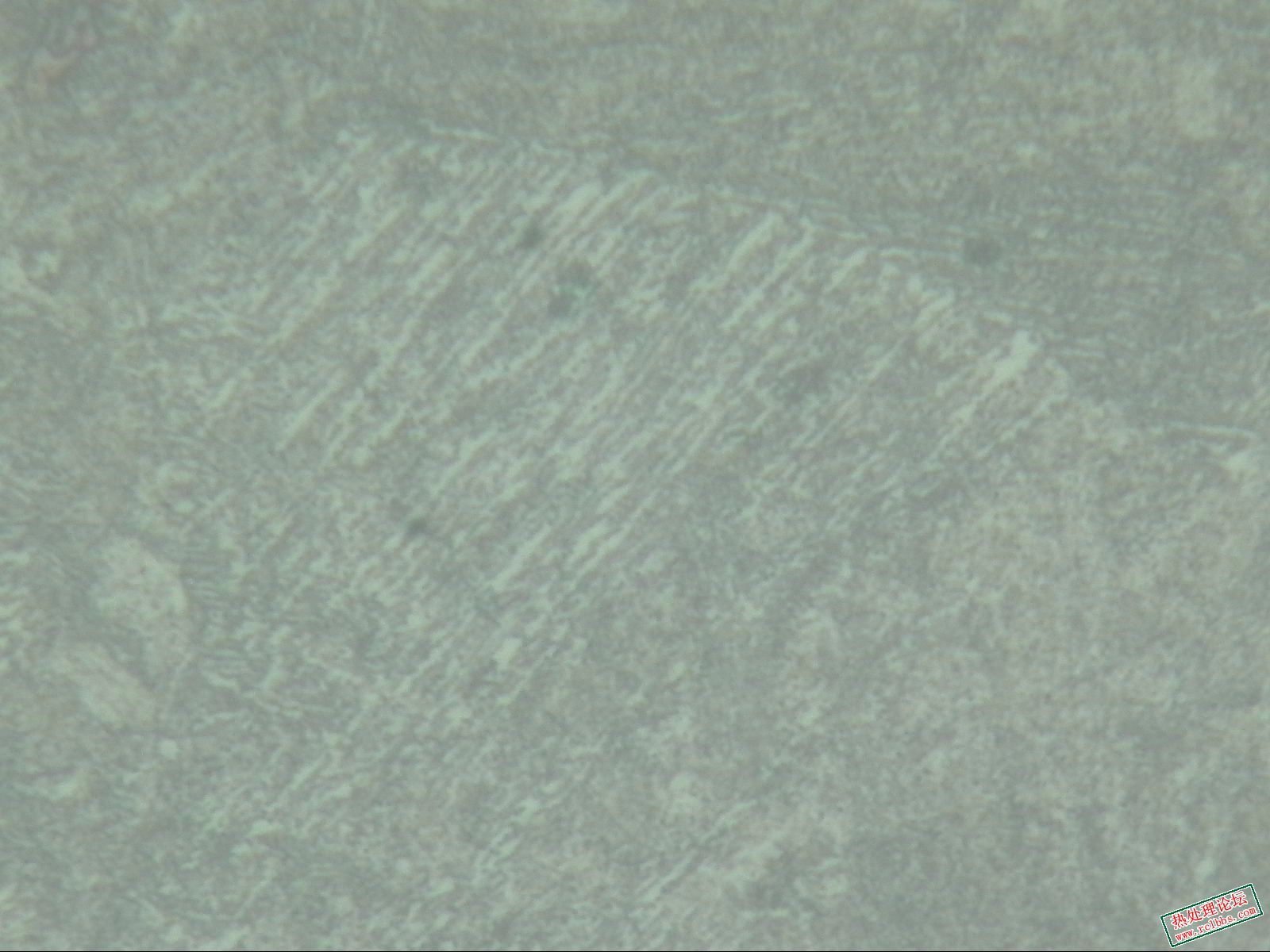

借楼问个组织,谢谢!!
40Mn2,锻造余温淬火,一张是200倍的,一张是500倍的,这是不是魏氏组织??

不是魏氏体组织哦、、、、

是回火马氏体组织、、、

一楼的是回火马氏体,下贝氏体特征不足,二楼没有魏氏组织

楼主的这个是回火马式体,一楼的不是魏式组织

回火马氏体和下贝氏体很像的。

回火马氏体,没有下贝氏体,只是马氏体板条很粗
