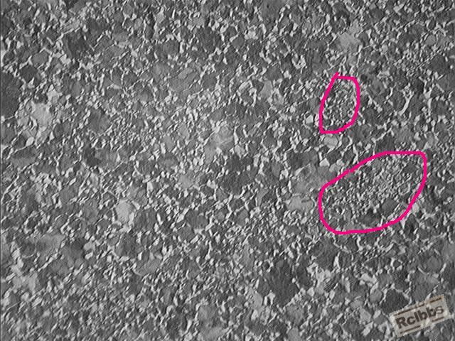

材料:40Cr
温度:870
处理方式:正火(4区正火炉)
帮忙看下是不是有过烧?
图里标出来的是什么组织,为什么会产生这种现象?
图:100X
发表于 2010-5-8 13:12:19 | 显示全部楼层
不存在过烧现象,但是观测圆圈内组织需要高倍(400X或500X)观测
签到天数: 7 天
发表于 2010-5-8 14:05:25 | 显示全部楼层
500倍下看A
签到天数: 144 天
发表于 2010-5-8 14:41:45 | 显示全部楼层

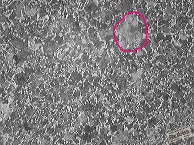

第一张没有什么异常组织吧,个人觉得就是珠光体,第二张看得不清楚。但好像有混晶现象
签到天数: 220 天
发表于 2010-5-8 16:04:47 | 显示全部楼层
正常的正火组织,没有过烧现象!
发表于 2010-5-8 16:14:32 | 显示全部楼层
我看有网状,可能是时间长,冷却速度慢了。第一张照片的红圈,应是珠光体。
发表于 2010-5-8 16:28:08 | 显示全部楼层
第一张圈里是珠光体,只是珠光体块大一些,这跟冷速有关。第二张圈里是珠光体+铁素体。不过总的说来,正火效果不太好,组织不是很均匀。
发表于 2010-5-8 16:34:35 | 显示全部楼层
没有过烧,但有混晶。
发表于 2010-5-8 21:23:26 | 显示全部楼层
没有过烧的迹象,但组织不好。
 楼主| 发表于 2010-5-9 09:18:07 | 显示全部楼层
回复 8# WXH6255
    请问图中那些属于混晶?
签到天数: 40 天
发表于 2010-5-9 10:13:34 | 显示全部楼层
过烧是不存在的,楼主可以放心!但局部存在混晶还是有的,基体组织为P+网F,组织分布不是太均匀,可以加快冷却速度做个试验看一下!
签到天数: 52 天
发表于 2010-5-9 10:21:56 | 显示全部楼层
第二张那里稍微有点混晶现象,不过总体还可以,放心使用!
签到天数: 21 天
发表于 2010-5-9 10:26:36 | 显示全部楼层
正常组织,没有过烧现象.圈内为P位向不同.
发表于 2010-5-9 10:29:10 | 显示全部楼层
混晶,不严重,正常
发表于 2010-5-10 10:22:36 | 显示全部楼层
正常,灰色为粗片状P
发表于 2010-5-10 11:04:16 | 显示全部楼层
请楼主再放大500倍看看,个人意见正常,没有过烧现象,组织不是很均匀的,有少量混晶现象,
发表于 2010-5-11 08:22:28 | 显示全部楼层
组织基本正常,混晶不是很严重
