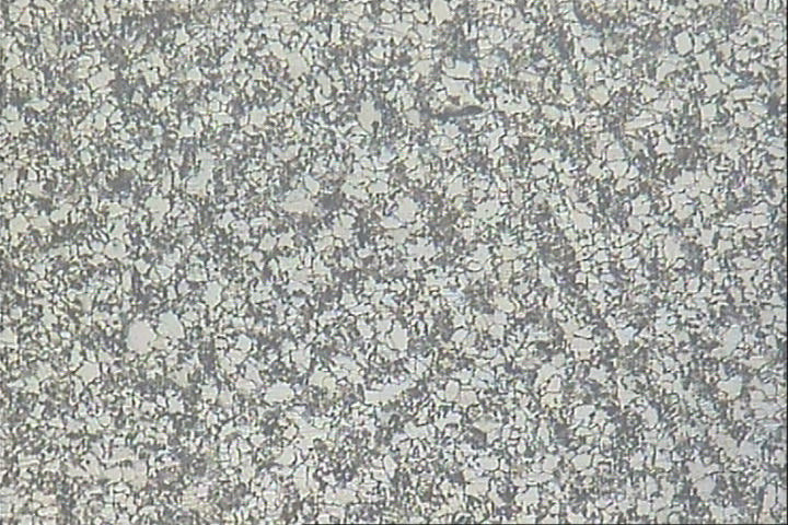

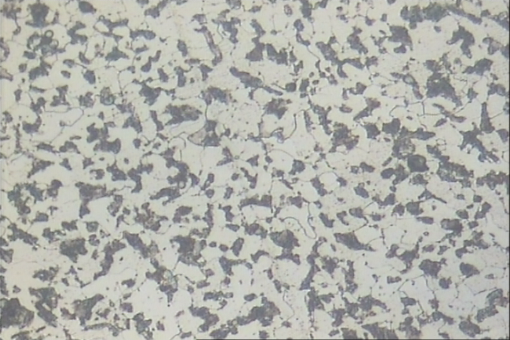

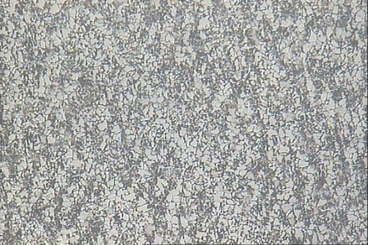

这个是同炉产品。这是什么原因造成的啊,
为什么一个组织合格一个组织是破碎状的铁素体啊
是不是因为堆积过厚造成底部保温时间不够啊
发表于 2010-5-7 09:07:41 | 显示全部楼层
第三张照片应该是枝晶,你这是锻件还是铸件?用肉眼看不合格的试样,如果是枝晶的,反光看能看出来的

发表于 2010-5-7 15:01:48 | 显示全部楼层
应该是温度差所致

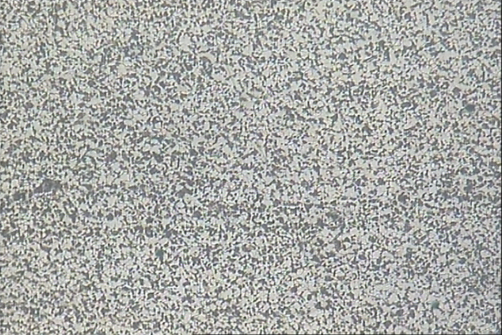

发表于 2010-5-7 20:35:29 | 显示全部楼层
后两张图片好像都都有枝晶的迹象。

发表于 2010-5-8 17:15:06 | 显示全部楼层
从组织看,像有20钢类的。只是后面两张图片不是很清楚。感常是珠光体形状不对,而不是铁素体。

发表于 2010-5-9 11:16:36 | 显示全部楼层
第三张看好像有偏析现象,分析一下SI含量是否正常
发表于 2010-5-9 13:32:34 | 显示全部楼层
存在偏析和枝晶
发表于 2010-5-13 11:58:48 | 显示全部楼层
属于枝晶偏析
