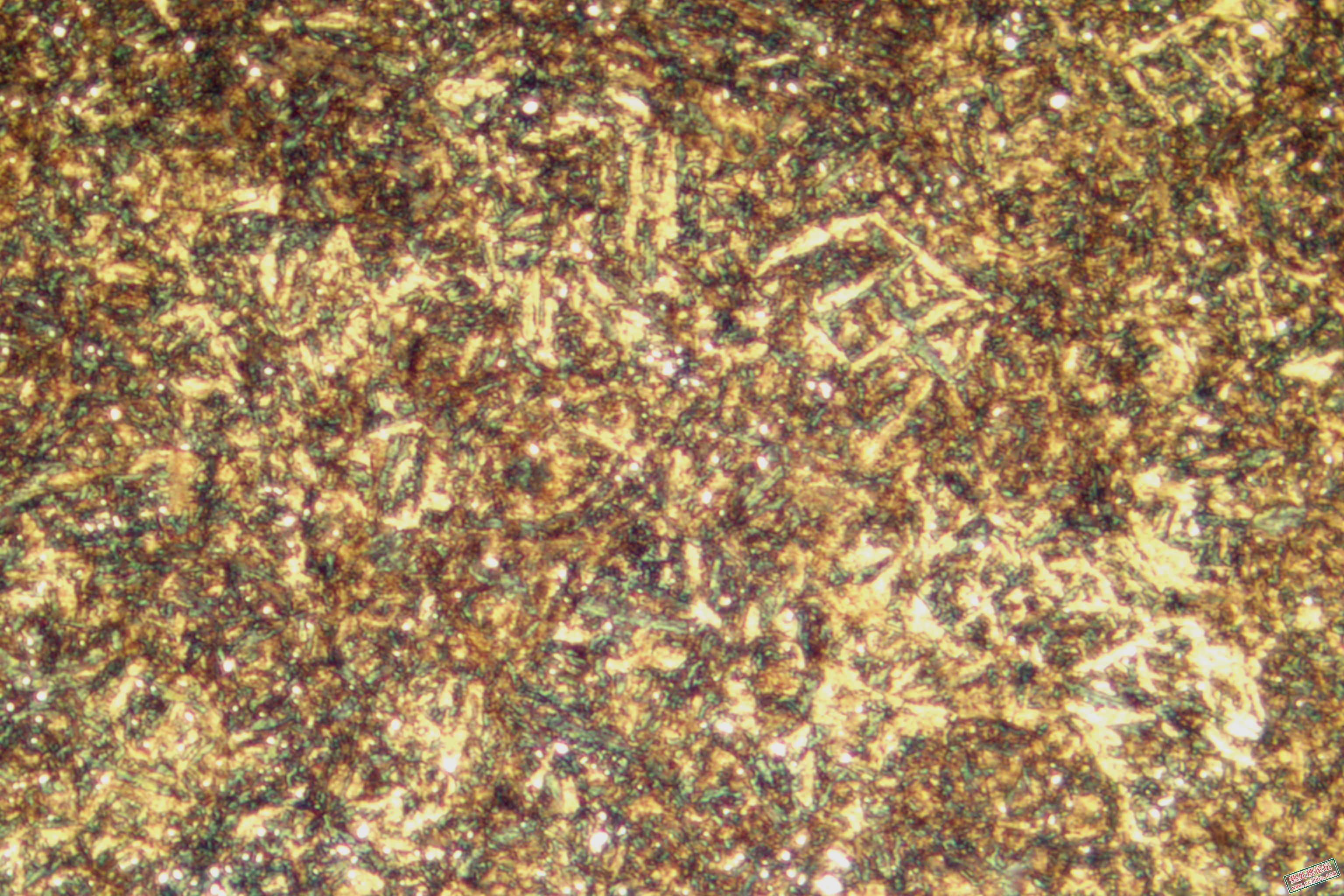

T8钢,硬度在50HRC,除了回火马氏体、碳化物、残余奥氏体应该没有其他组织了吧,这样的组织是否粗大呢?
500X

还好吧,从图片看不算粗大,这个材料淬透性差,用的淬火温度稍高。所以就这个组织。

残奥有点大不过看起还可以就看你们客户的要求了, 其他还可以
