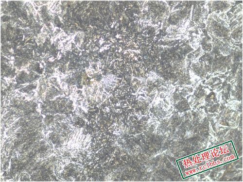

40cr,63规格圆钢中心部位组织,淮钢原材料,正火后再感应淬火,电阻炉回火,大家帮忙分析一下,怎么改善

如果是正火的话,那就是组织没有做好,可能是调质组织,调质的时候因为尺寸关系,芯部形成贝氏体+马氏体混合组织,高温回火就这样子,如果要求正火的话,可以做等温正火。

φ63材料选40Cr本身就淬不透,这个是选材问题。不计成本改善可以多次正火,再感应处理+回火,芯部还是一样组织相差不会太大改变。

正火与否意义不大,这个材料这个直径用普通方法淬不透,当前组织只能是这样

我建议你用等温正火方式,这个件有点大,温度可以采用880左右后降温到260保温2小时左右,

错误输入是560左右、、、、

我用中频正火后珠光体很细,在调质还是不行,蘸不透

件大了淬不透是正常的
