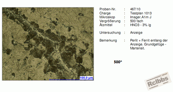

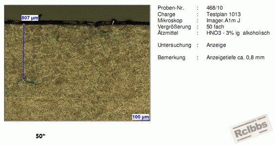

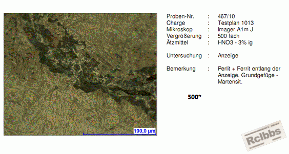

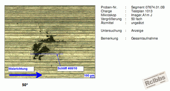

求助裂纹,缺陷出现的原因,预防措施等。
45钢,锻造(碾环)---正火---车加工----表面感应淬火,表面出现裂纹。
材料成分合格,夹杂物等级合格,感应淬火前探伤2级合格。
求助裂纹,缺陷出现的原因,预防措施。
50倍照片
50倍照片
500倍照片
500倍照片

淬火温度是否过热?也就是淬火温度过高?淬火后硬度如何啊?

建议修改工艺:
45钢,锻造(碾环)---等温正火-——-调质——-高温回火-车加工----表面感应淬火 ——低温回火+时效处理

感应淬火前探伤2级合格?我很怀疑,因为我也遇到过相同的问题。我觉得是材料的问题。
发表于 2010-5-8 10:03:51 | 显示全部楼层
锻造过程中杂质通过变形集中,在淬火时因为造成局部冷速过快或者淬火加热因为造成加热速度过快产生热裂,总之我认为杂质集中造成的。
发表于 2010-5-8 13:20:26 | 显示全部楼层
图片太小,看的不是很清楚,疑是过烧。
