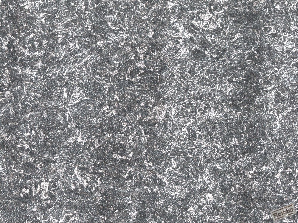

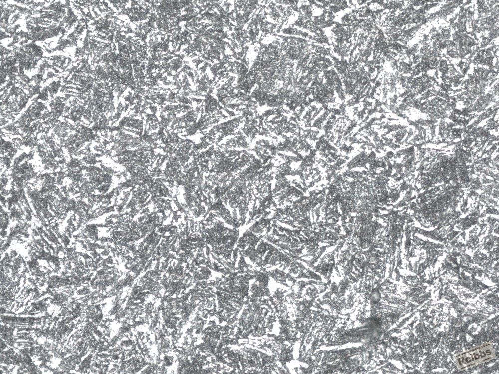

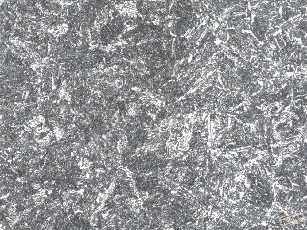

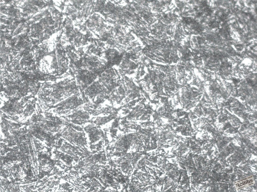

第1.3副 500倍 2.4 200倍
出现这种情况是否正常

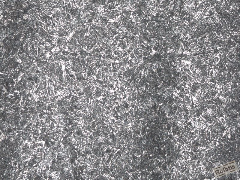

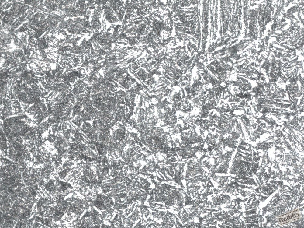

   尺寸 直径110mm的销子, 工业42crmo中频淬火(厂家这么说的),观察面为销子的纵向切面

发表于 2010-5-5 17:45:56 | 显示全部楼层
回复 4# 烟台
    中频透烧淬火吗?
如果是一般中频 淬火心部是不会加热淬火的啊?
看组织应该是透烧淬火,不过出现了冷却速度不足,大量铁素体出现!
发表于 2010-5-5 18:42:10 | 显示全部楼层
回复 5# 钢铁医生
    请问白针状的东西应该是马氏体回火后的组织吧...,看上去像回火索氏体
发表于 2010-5-5 18:53:57 | 显示全部楼层
楼主的零件是直径110mm的销子,中频淬火想必是对表层而言吧。应当是基体预先调质处理最后实行表面淬火,心部组织为条状排列的铁素体,显现贝氏体(复相组织)特征表明调质淬火阶段冷却不够好,如果出现在45钢心部较深位置还算许可,对于42CrMo这种淬透性好的钢材不能说正常。建议在零件上取样试验机械性能评定是否可用。
发表于 2010-5-5 19:53:21 | 显示全部楼层
应是中频透烧.基体为回火索氏体.贝氏体及T.原材料存在有带状偏析;淬火冷却不足

发表于 2010-5-6 00:04:44 | 显示全部楼层
回复 6# zj28597
    马氏体有那么多白色组织吗?
应该是冷却不够产生的贝氏体类组织了
发表于 2010-5-6 00:44:23 | 显示全部楼层
中频感应加热心部是会加热透的,但是,110mm的42CrMo因为淬透性的原因,不能淬火生成马氏体,生成了贝氏体组织,所以,心部是贝氏体的高温回火产物,也可以叫做高温回火贝氏体,还有少量铁素体。
