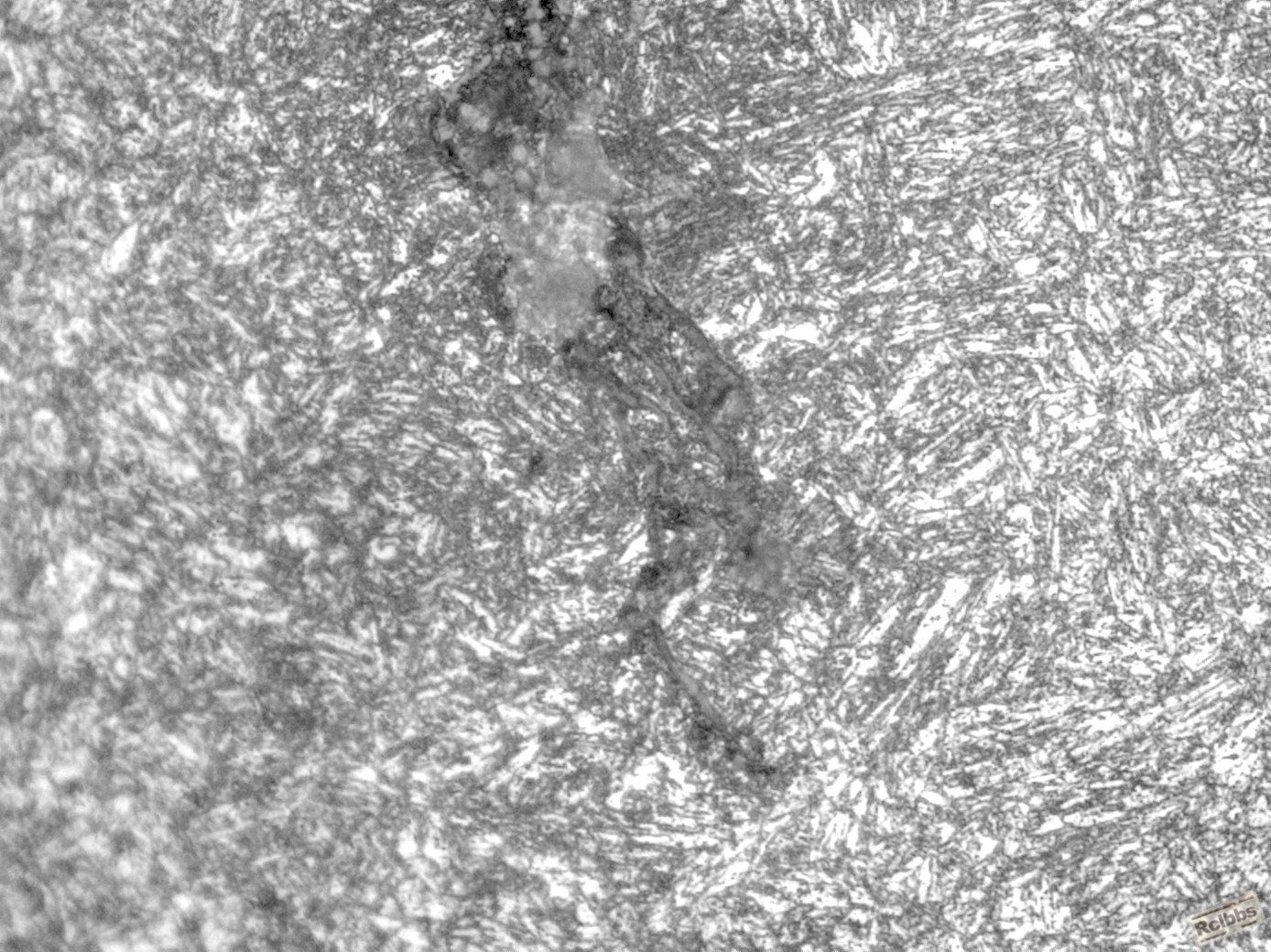

1、钢管 的材质是25MnV,C 0.25%左右,少量的V,钢管外径300mm 左右,壁厚10~15mm,水淬,回火
2、大部情况下热处理未发现问题,探伤合格率很高,95%以上。

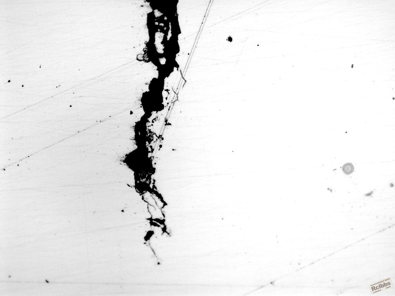

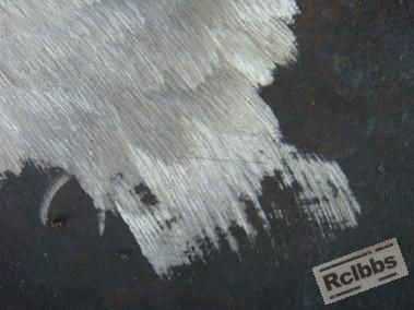

3、个别情况调质后探伤,发现有内伤波,有些批次伤30%,肉眼不可见。        从伤管上取样,用手动探伤仪对缺陷进行定位,在用手动砂轮机器对定位处的内表面进行打磨,当打磨约1~2mm时,能清晰的观察到沿纵向的直线性裂纹。其形貌如图1-1所示。裂纹的长度约3cm。

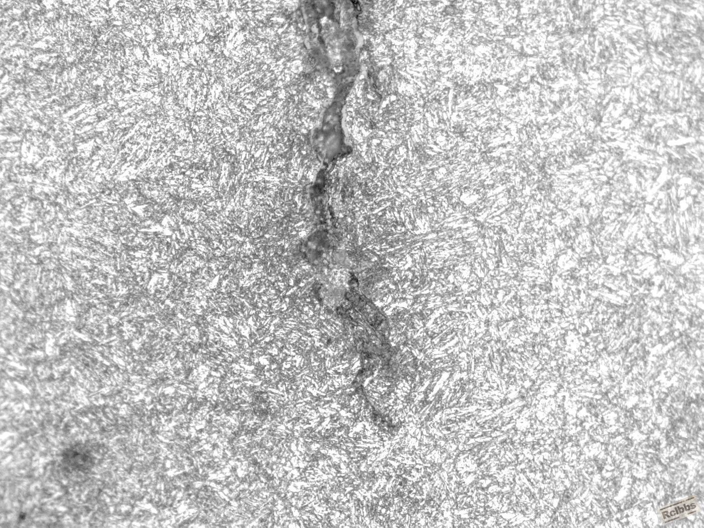

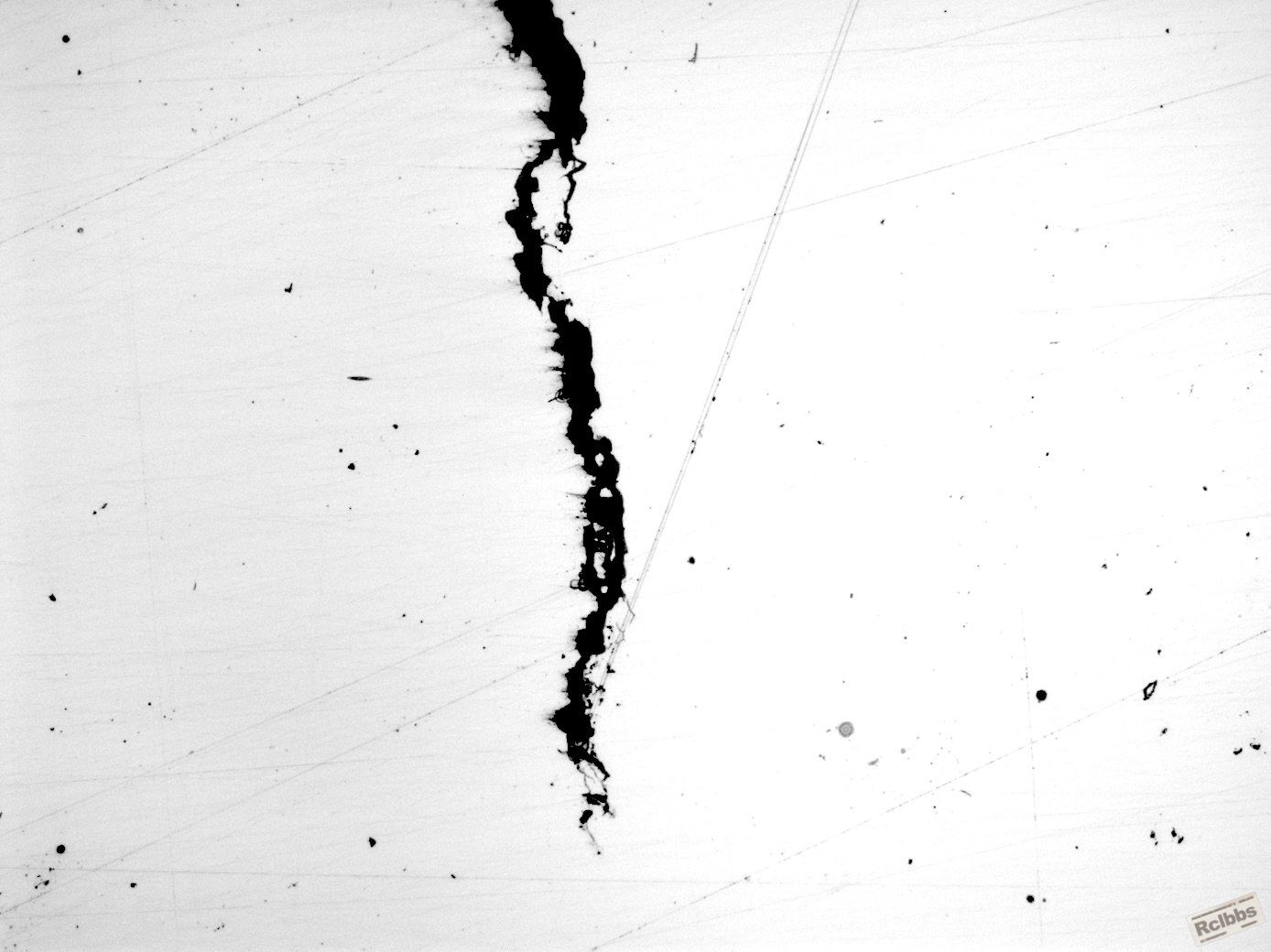

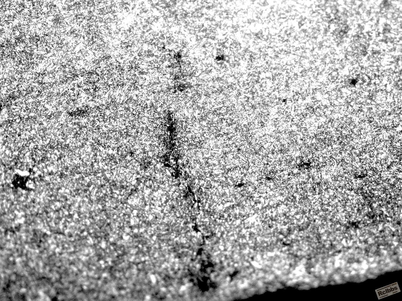

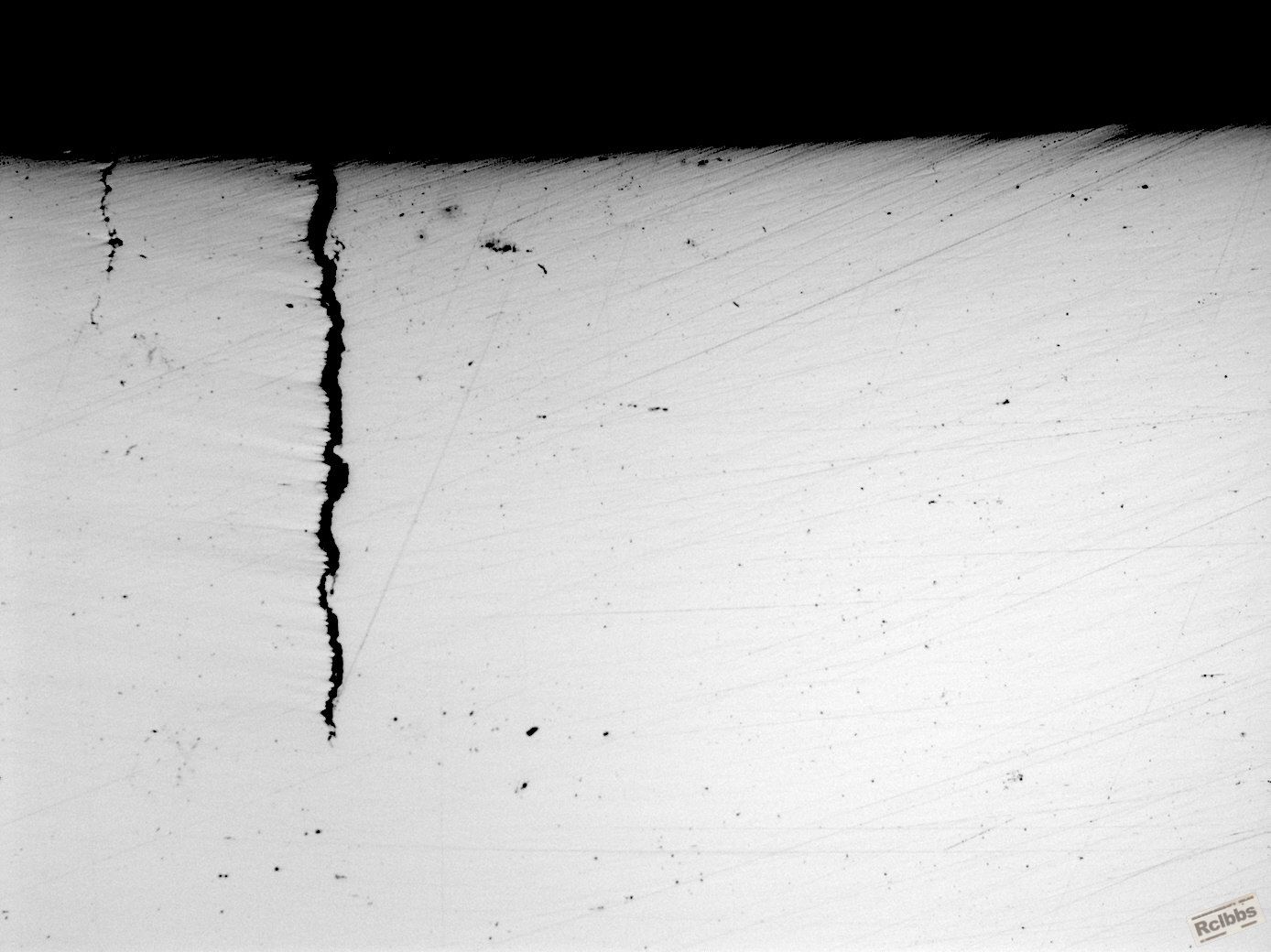

4、1#和2#裂纹基本上均垂直于内表面向内部延伸,裂纹的长度约2~4mm。裂纹周边及尖端端延伸处没有明显的被高温氧化质点,夹杂物不太明显。裂纹周边伴有微裂纹存在,这些微裂纹也基本上垂直于内表面。裂纹里面有大量的氧化产物。 50.jpg 外形1.jpg j500-1.jpg j200-3.jpg 200-1.jpg
5、从金相外观来看,该类裂纹有点类象是淬火裂纹,垂直表面,尖端,裂纹内部无氧化、脱碳。
6、但有以下几点疑问请各们高手分析:
1)、此类钢C含量低于0.30%,淬火应力,试验及分析认为水淬不易产生裂纹。大量生产也未发现裂纹,已生产的钢管达10多万吨,出问题的只有0.1%。并且为连续生产,在热处理工艺上是没有变化的。
2)、是否为钢管的材料内部存在:气泡、成份偏析、组织异常
3)、如何确定是否是淬火裂纹?
 楼主| 发表于 2010-5-4 15:16:31 | 显示全部楼层

发表于 2010-5-4 16:03:40 | 显示全部楼层
从图1看是淬火应力裂纹,但从图6图7尾部看不像淬火裂纹。
 楼主| 发表于 2010-5-4 17:37:21 | 显示全部楼层
谢谢各位,裂纹在热处理前是否存在,不清楚。图6、7和图1 是一样的,只是放大倍数不一样的。我个人也认为象淬火裂纹,只是不好解释是如何产生的,为什么只在个别材料上出现。
