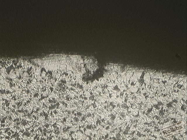

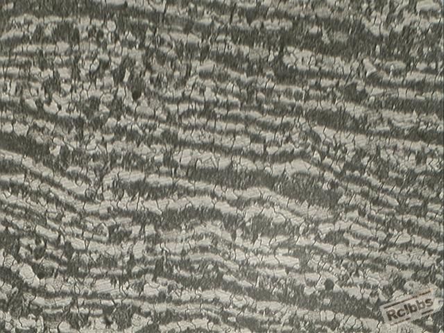

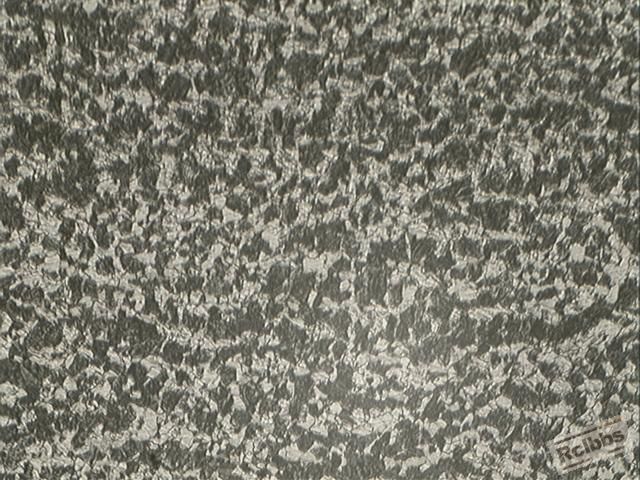

一、规格88.9*9.35 材料为30CrMo-D钻杆光管在热轧——退火后探伤时发现管体外表面存在微小裂纹;其金相图片分析如下。
二、观察试样的横截面,其管体内表面基体组织为珠光体+铁素体,并呈带状分布如图1;另外表面组织分布较均匀为珠光体+铁素体,无带状倾向分布如图2;图3为外表面裂纹处其裂纹两侧均有脱碳,裂纹深度约0.20mm;
个人觉的像外翘皮引起的裂纹,请问该裂纹是怎样形成的?请指点!

从照片可以分析是穿孔时产生,但无法说清是不是外翘皮还是管坯发纹带来,这要看裂纹处外观形貌。

带状组织严重啊

1、从图3可知此裂纹在热轧穿孔时已经存在了,再经过下道退火工序时产生了脱碳;
2、个人疑惑:由于经过了下道退火工序,不敢确定此裂纹两侧脱碳原因是在斜底炉管坯加热时产生的,还是热轧穿孔产生裂纹后经过退火产生的;请进一步指正!

拍个没腐蚀图片我看下
发表于 2010-5-6 00:58:06 | 显示全部楼层
脱碳严重,裂纹形态都符合折皮特征。
