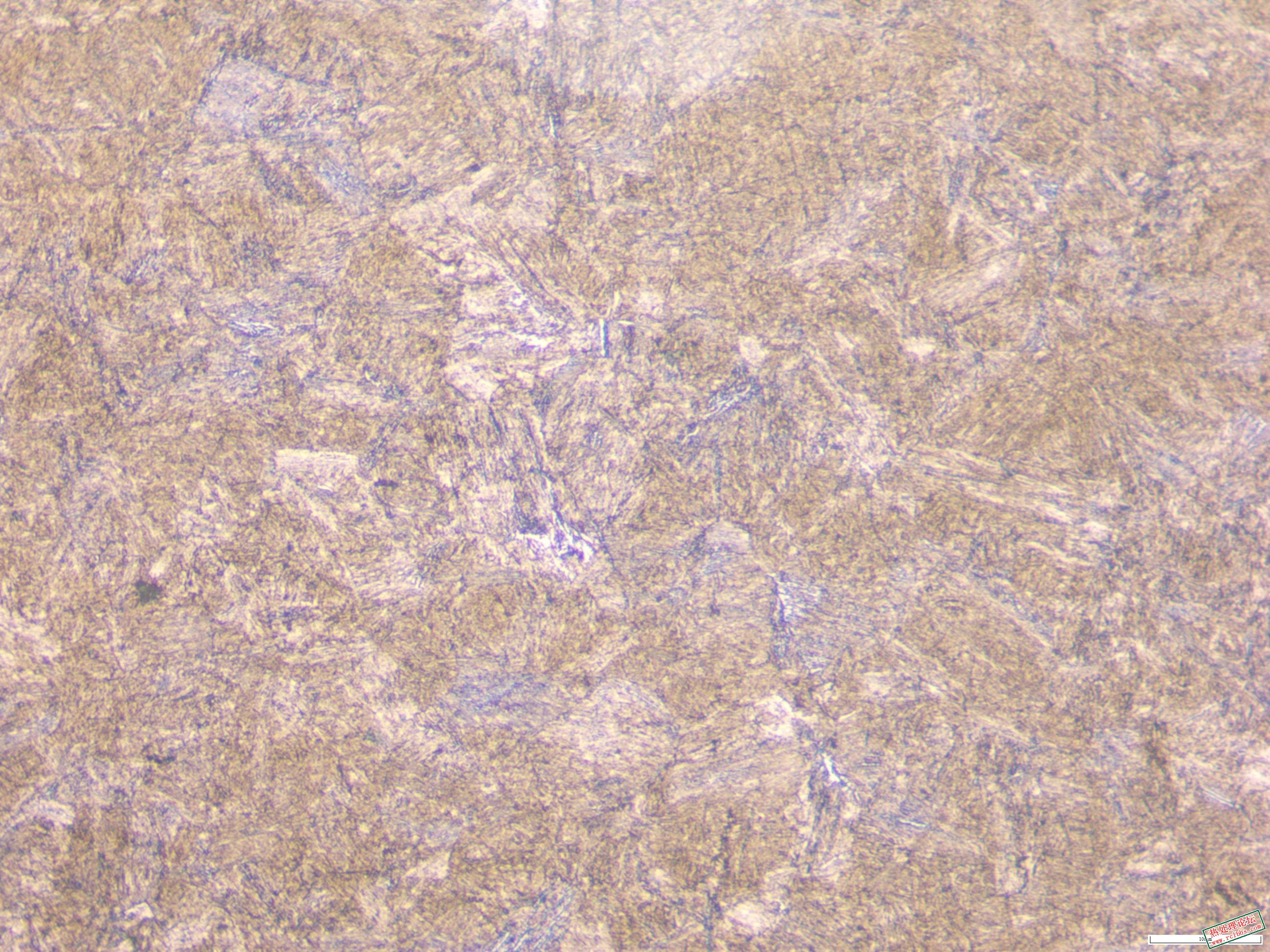

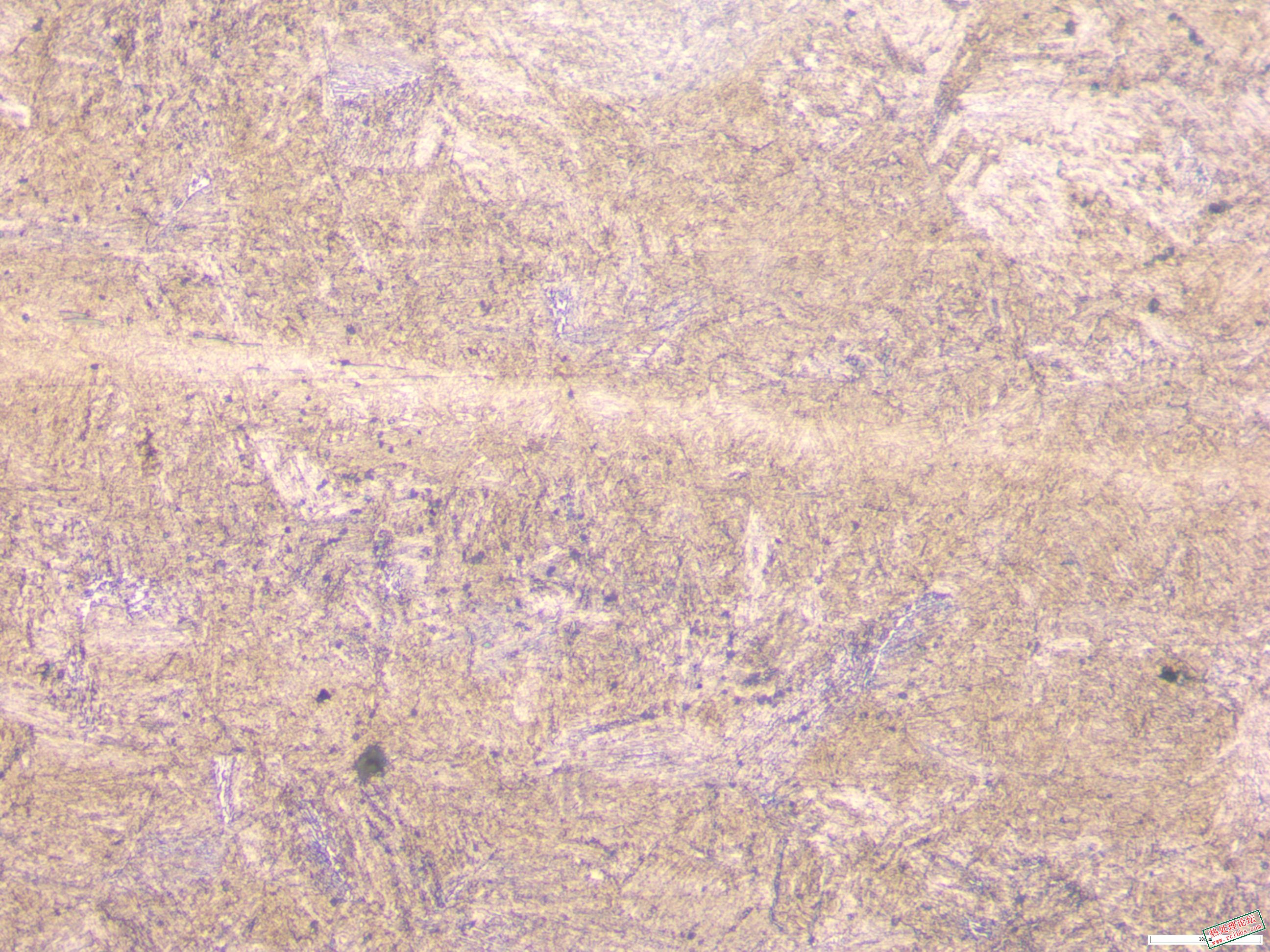

请教各位,这两张图片是40CrNiMo材料锻造 调质组织  是什么组织  冲击不合格
签到天数: 1896 天
发表于 2023-12-14 13:49:05 | 显示全部楼层
沿晶析出,淬火冷速。工件多大?
签到天数: 1896 天
发表于 2023-12-14 13:51:25 | 显示全部楼层
还应该看看追溯一下材料内部金相组织(锻造后怎么冷却),应该也有偏析问题
签到天数: 657 天
 楼主| 发表于 2023-12-14 14:25:56 | 显示全部楼层
直径φ35mm,油冷。材料是有偏析。加热有没有问题?
签到天数: 657 天
 楼主| 发表于 2023-12-14 14:27:48 | 显示全部楼层
锻后在空气中冷却,未有其它热处理
签到天数: 978 天
发表于 2023-12-18 12:57:11 | 显示全部楼层
这材料有偏析,用的什么调质工艺
签到天数: 750 天
发表于 2023-12-19 09:22:10 | 显示全部楼层
介质换水基淬火液试试冲击应该可以提升一下
签到天数: 1223 天
发表于 2023-12-19 10:18:56 | 显示全部楼层
需要提高淬透性,原材料退火或正火一下,再调质。或者淬火剂改为水剂。
