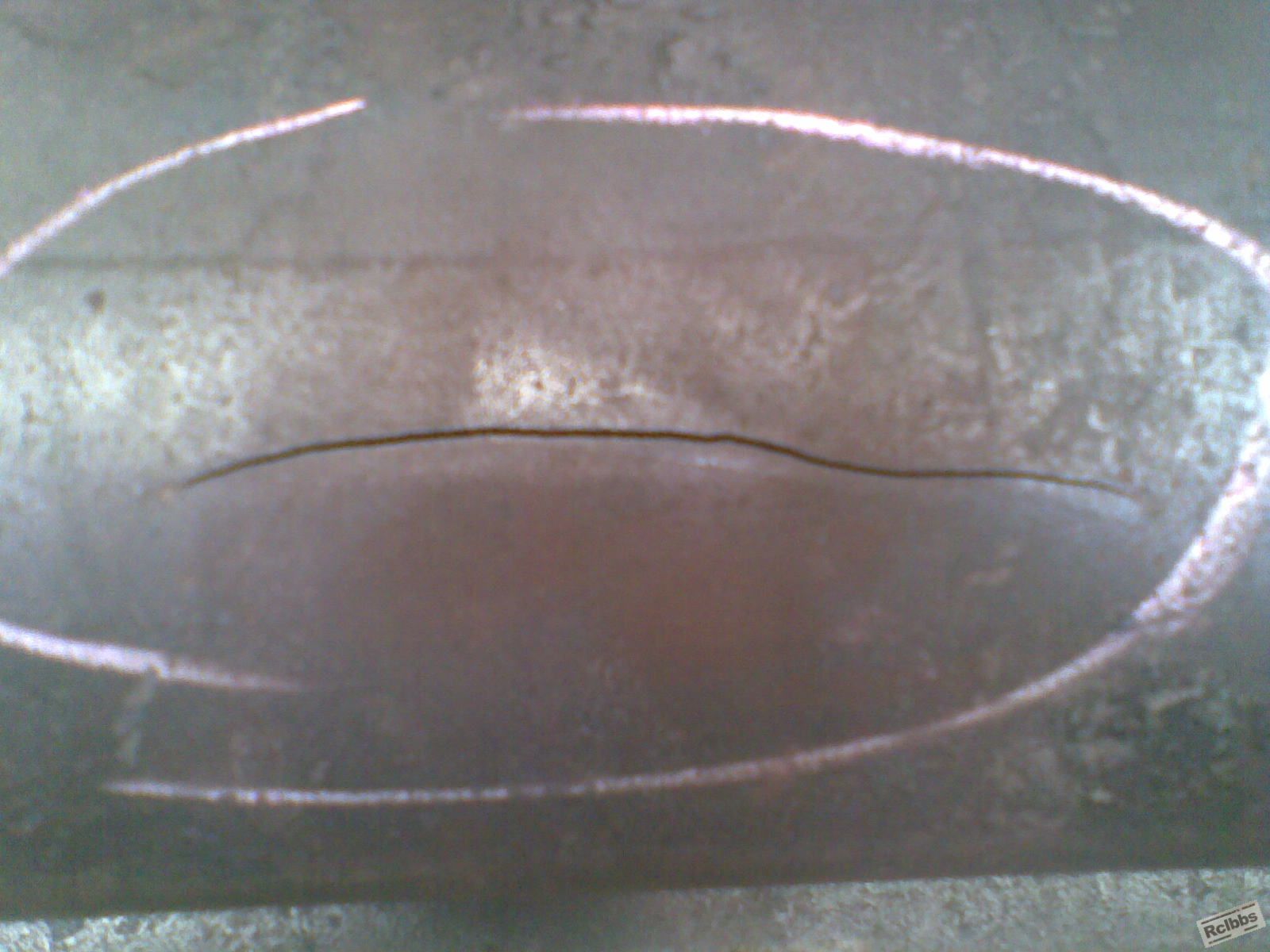

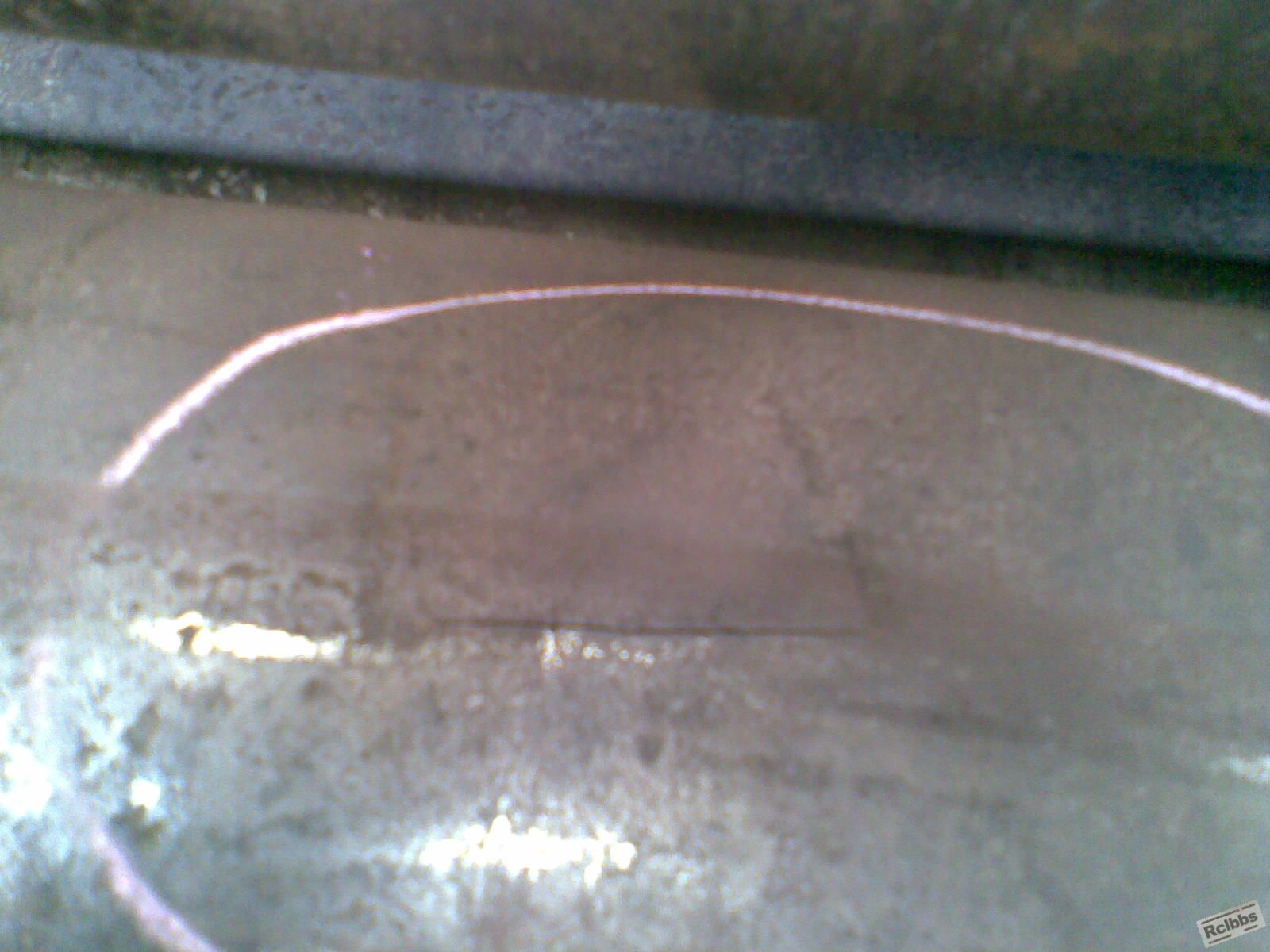

材料为37Mn5油井管,规格为139.7*7.72mm,经过调质处理(淬火温度900度),在矫直后发现其中有一支管体表面多处裂纹或开裂的现象。请问是什么原因产生的呢?此裂纹是矫直应力产生的,还是淬火裂纹产生呢?请指点!

个人意见还是需要金相查验组织是怎样的?是否过热的组织存在,从图片看初步意见是矫直时候处理不当出现开裂

组织我现在还没有看,从宏观上看极像钢管在矫直时应力而产生的开裂!但不敢确定在之前有没有淬火裂纹存在,另外矫直处理不当出现的开裂应当排除,因为批量矫直就出现这一支,并且这一支多处出现开裂!

看裂纹形态不像直接的淬火裂纹。需要进一步分析。
分辨一下是否是原材料或锻造裂纹,之后判断是否是淬火裂纹后二次延展裂纹。

根据以往的经验,这应该原材料轧制过程中的缺陷所致,热处理将其扩大化的裂纹

您好!"如果原材料轧制过程中的缺陷所致"那么裂纹两侧应该存在脱碳层。

如果是淬火裂纹应该会有氧化,如果是校直裂纹,断口是很清晰的那种
