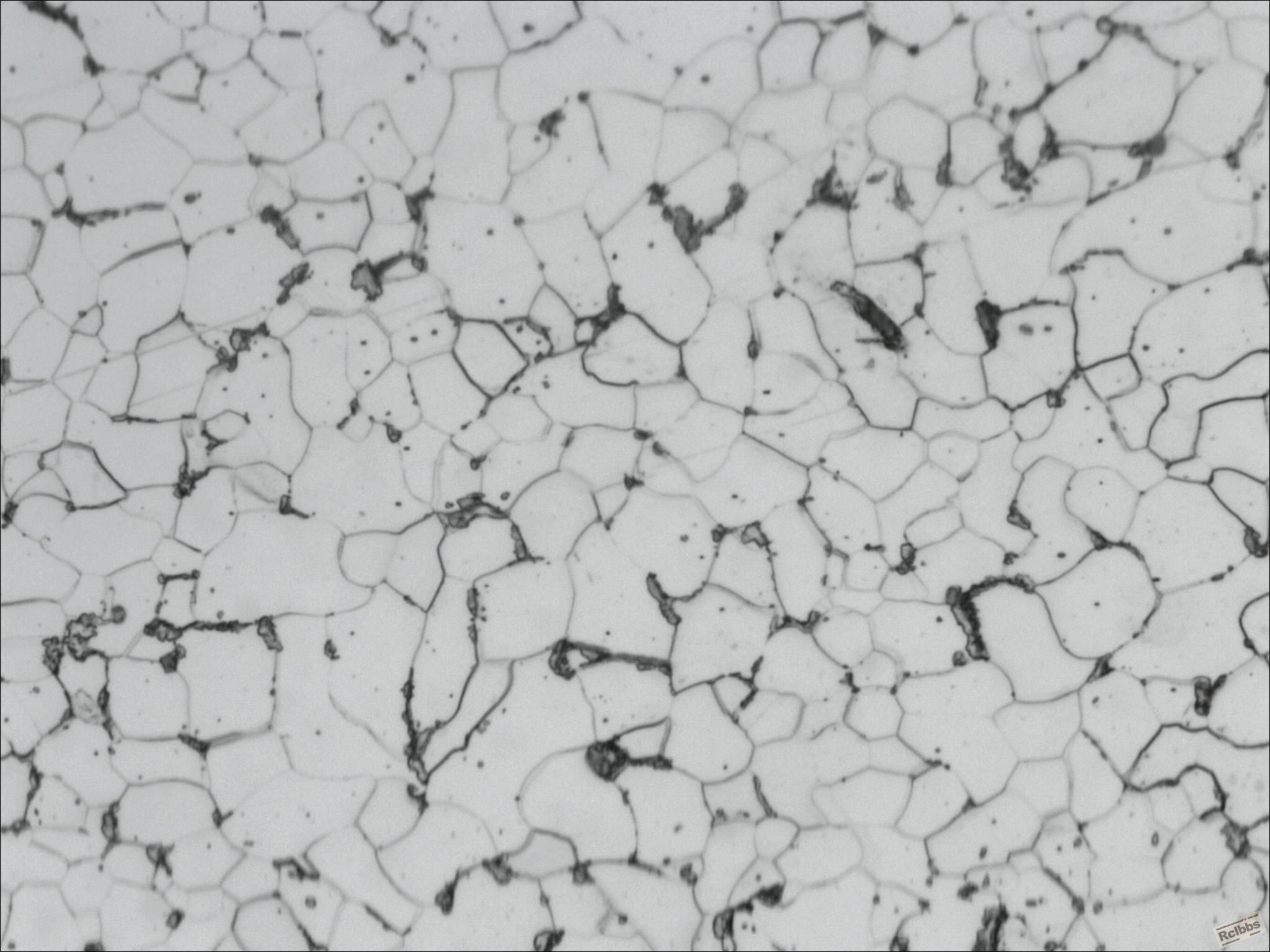

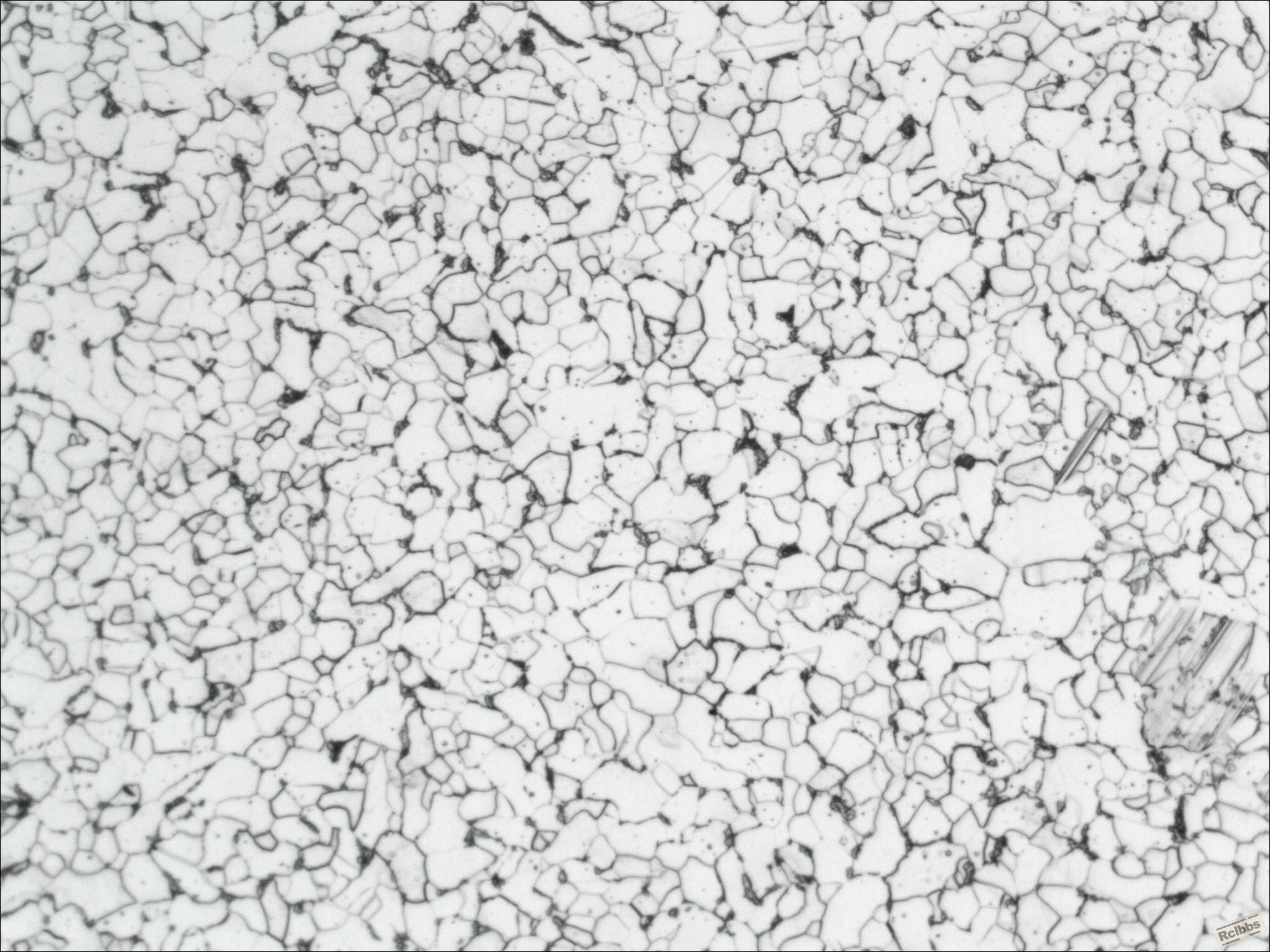

该图为 08Al 样子100X   500X 下的组织形貌。有人能帮忙辨认下珠光体的形态,是因为太细了而看不到片层状的吗?
还有游离渗碳体怎么辨认呢?非常感谢!

从楼主图片看,白色铁素体多,晶界上黑条片状珠光体少,在铁素体上黑点状是游离渗碳体
发表于 2010-5-4 08:59:54 | 显示全部楼层
铁素体多 珠光体一点点
