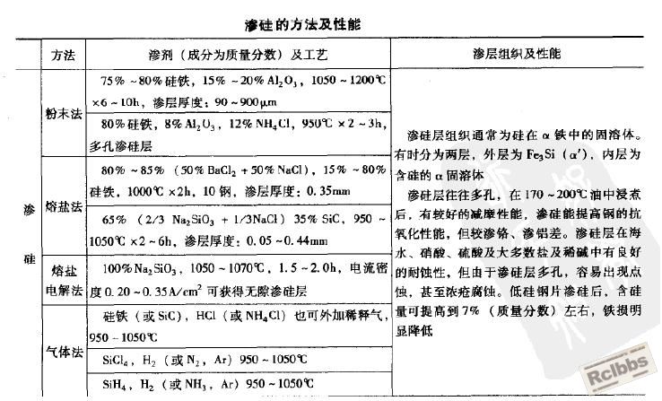

今天面试遇上个问题,特种合金钢为了使钢中的硅含量达到更高,比如6%,一般实验室里是怎么处理的?要怎么样的设备和工艺?麻烦高手不吝赐教
发表于 2010-5-2 22:54:44 | 显示全部楼层
想通过热处理使钢中的硅含量提高只有采取钢铁化学热处理方法渗硅了,具体方法与渗层性能见下图:

回复 2# ZX771
    如果不是热处理,像精炼不锈钢时要提高硅含量是怎么做的??

精炼不锈钢提高硅含量属于液相冶金科目,不在固态相变研习范畴。楼主可查找关于熔炼方面的资料,或去炼钢和铸造专业网站寻求帮助。
