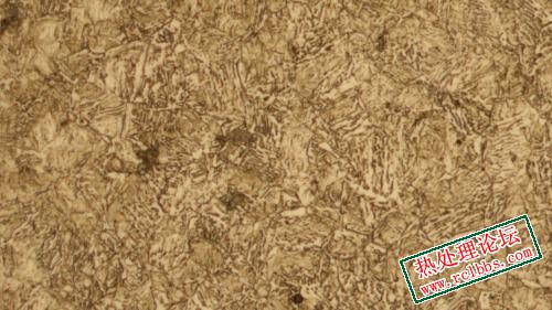

各位大佬帮看下下面这个20CrMo材质做了渗碳淬火后的心部组织是不是不太正常,看着像是网状铁素体。淬火温度830度,油温50度。照片是500倍

不是网状铁素体,应该是析出的条状铁素体。

发表于 2023-12-6 09:34:21 | 显示全部楼层
从形状上看感觉像贝氏体组织。

发表于 2023-12-6 10:21:57 | 显示全部楼层
不是网状铁素体

发表于 2023-12-9 16:53:32 | 显示全部楼层
看样子,应该是贝氏体

发表于 2024-1-5 19:02:34 | 显示全部楼层
个人认为是贝氏体组织

发表于 2024-1-6 07:57:54 | 显示全部楼层
你可以查查看20CrMo的AC3点,未溶铁素体

发表于 2024-1-6 23:57:19 | 显示全部楼层
应该是未融铁素体吧。

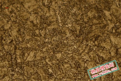

 楼主| 发表于 2024-1-7 19:48:37 来自手机 | 显示全部楼层
又出现类似的组织,这个也是20CrMo材质,850淬火,油温70度

发表于 2024-1-8 10:27:22 来自手机 | 显示全部楼层
在晶粒内部,应该是贝氏体组织

发表于 2024-1-13 15:18:15 | 显示全部楼层
个人感觉不是网状铁素体,有未融铁素体也有冷却时析出的铁素体,淬火时温度低了

发表于 2024-1-24 14:53:24 | 显示全部楼层
感觉像是铁素体沿晶界析出,但并未形成网状,你这个工件尺寸以及结构是啥样的?应该是冷却速度慢了或者淬火温度低了。如果是产品较大 比较厚 那冷却速度慢了的原因占大头

发表于 2024-2-23 14:19:26 | 显示全部楼层
是未溶解的条块状,不是析出的网状

发表于 2024-3-1 11:34:58 | 显示全部楼层
应该是铁素体组织。但不能称之为网状。

发表于 2024-3-1 11:44:07 | 显示全部楼层
边界模糊,不是析出铁素体,析出的话边界清晰。加热温度太低,成分均匀化不够,原先的铁素体为溶解完全。

发表于 2024-3-3 12:46:52 | 显示全部楼层
个人理解.为未溶铁素体 只是个人观点

发表于 2024-3-19 16:00:36 来自手机 | 显示全部楼层
图片白色的是贝氏体组织。

发表于 2024-3-20 16:42:23 | 显示全部楼层
首先你这个肯定是铁素体,你现在应该把淬火温度提到865°,建议把油温调整到65°-70°,而且把油搅拌速度调整到高速 在做一炉看看,你这个应该是多用炉做的吧,现在很少用井式炉做了
