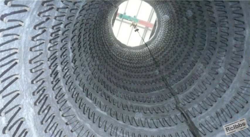

发表于 2010-8-23 15:30:59 | 显示全部楼层
井式炉炉衬:炉膛尺寸:ø1-2×3-20m
发表于 2010-8-30 16:27:55 | 显示全部楼层
井式炉用全纤维炉衬我们做过很多了。大的用到过直径3。2X18米,小点的就不说了。
