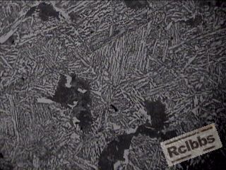

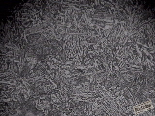

发表于 2010-4-28 20:04:21 | 显示全部楼层
魏氏组织特征不明显,到是具有明显的粒状B特征。
发表于 2010-4-28 21:16:31 | 显示全部楼层
是粒状贝氏体,不是魏氏组织。在热轧冷却快可能出现这种组织。
 楼主| 发表于 2010-4-29 07:09:51 | 显示全部楼层
回复 3# chenglijie
    这是经过锻造后的产品组织。粒状贝氏体和魏氏组织什么区别呢?

    多谢指教。请问我发的这个图片是魏氏组织还是贝氏体组织呢?
签到天数: 34 天
发表于 2010-4-29 11:43:27 | 显示全部楼层
这个不似魏氏体,应该是贝氏体。
 楼主| 发表于 2010-4-29 13:53:33 | 显示全部楼层
回复 7# z051443019
    锻造后也可以产生这种贝氏体组织吗?形成原因是什么呢
发表于 2010-4-29 14:42:09 | 显示全部楼层
图2黑色 部分是什么

发表于 2010-5-8 23:50:18 | 显示全部楼层
回复 4# Eros
    主要看铁素体是否成针状,在晶界上平行分布的铁素体针和魏氏组织很好区别,生成与晶内的铁素体针和粒状贝氏体很相像,主要是魏氏组织的铁素体针较明显,较宽,一般晶粒也比较大。最准确是区分方法是做透视电镜,从机理上区分。
签到天数: 40 天
发表于 2010-5-9 10:23:05 | 显示全部楼层
第一张图片组织不是魏氏组织,只能说有过热的倾向;基体组织应该为P+大量粒B;
第二张图片不能放大看不清晰不知道黑色部分是什么?请楼主解释一下!学习了!
发表于 2010-5-9 10:31:48 | 显示全部楼层
粒状贝氏体是在铁素体集体上上分布着颗粒状 碳化物,魏氏组织常伴有粗晶现象,是亚共析钢是铁素体呈针状分布。过共析钢是渗碳体呈针状
