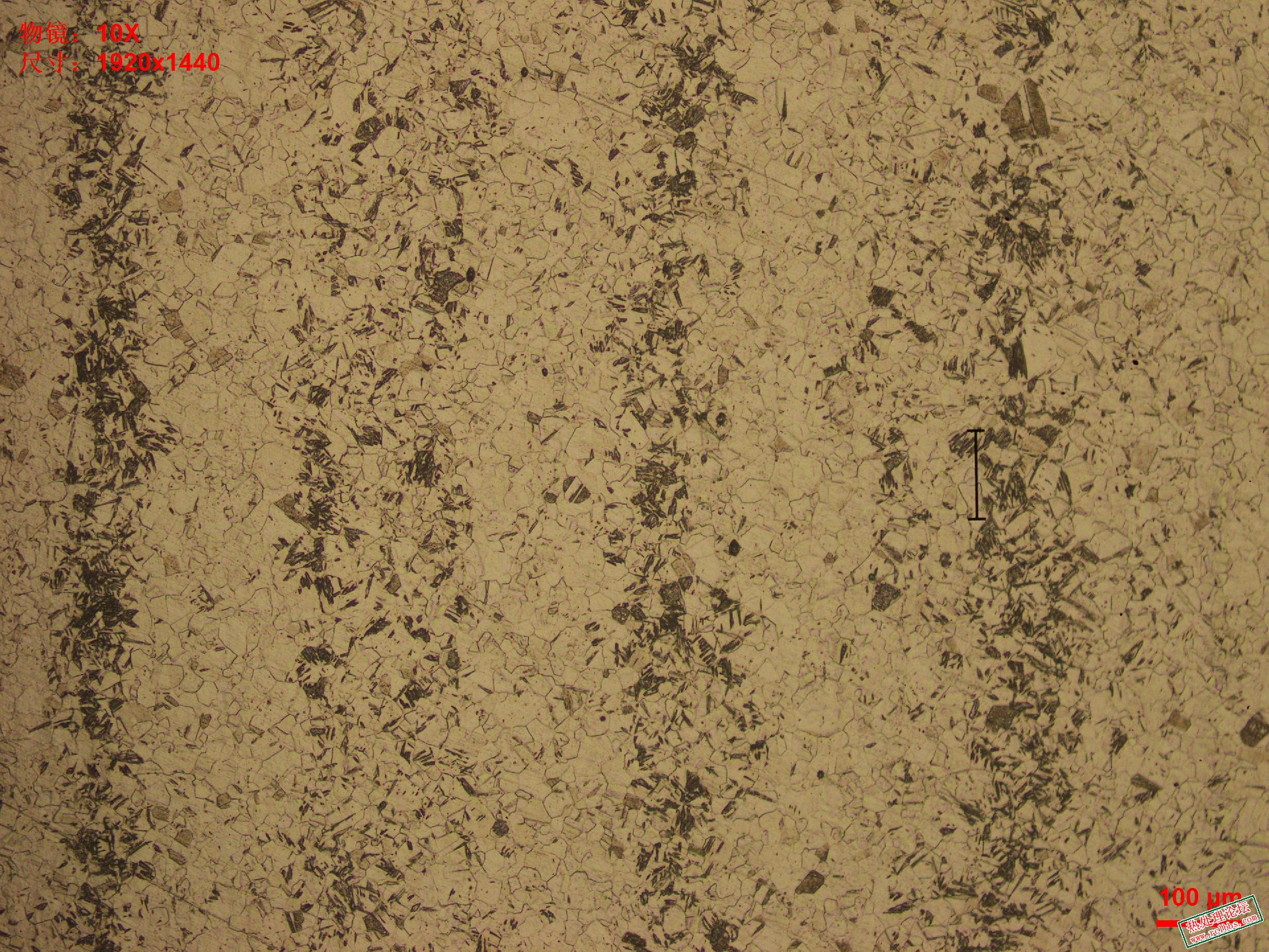

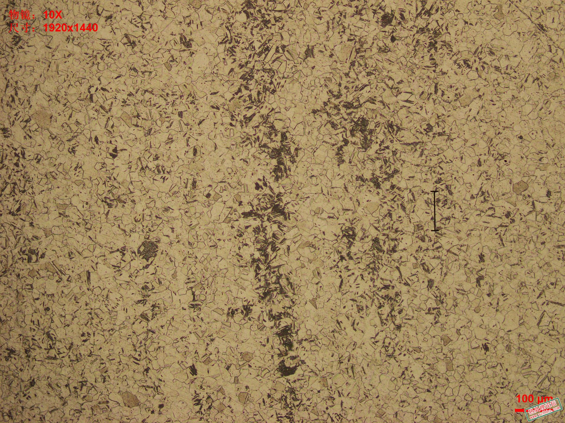

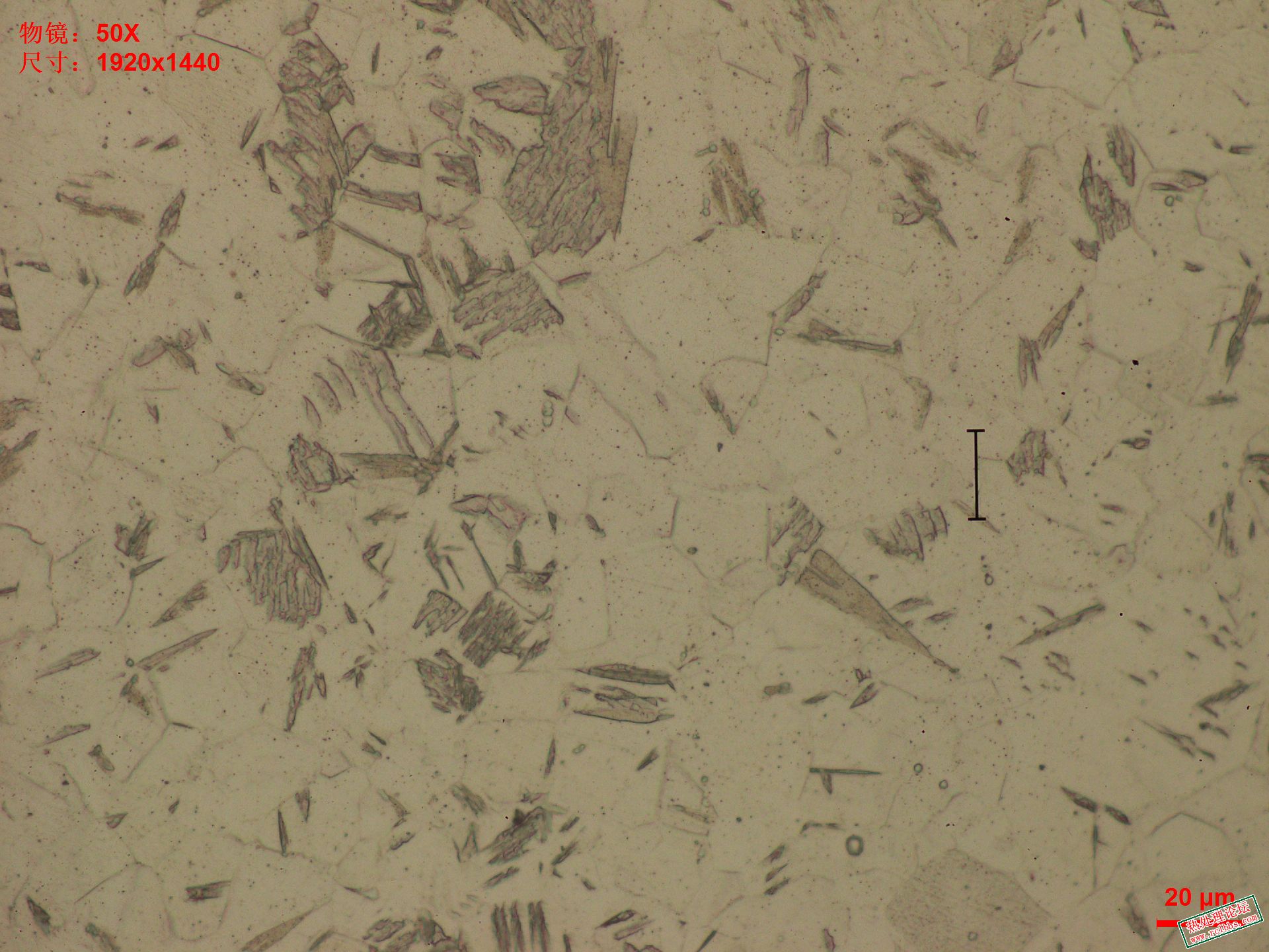

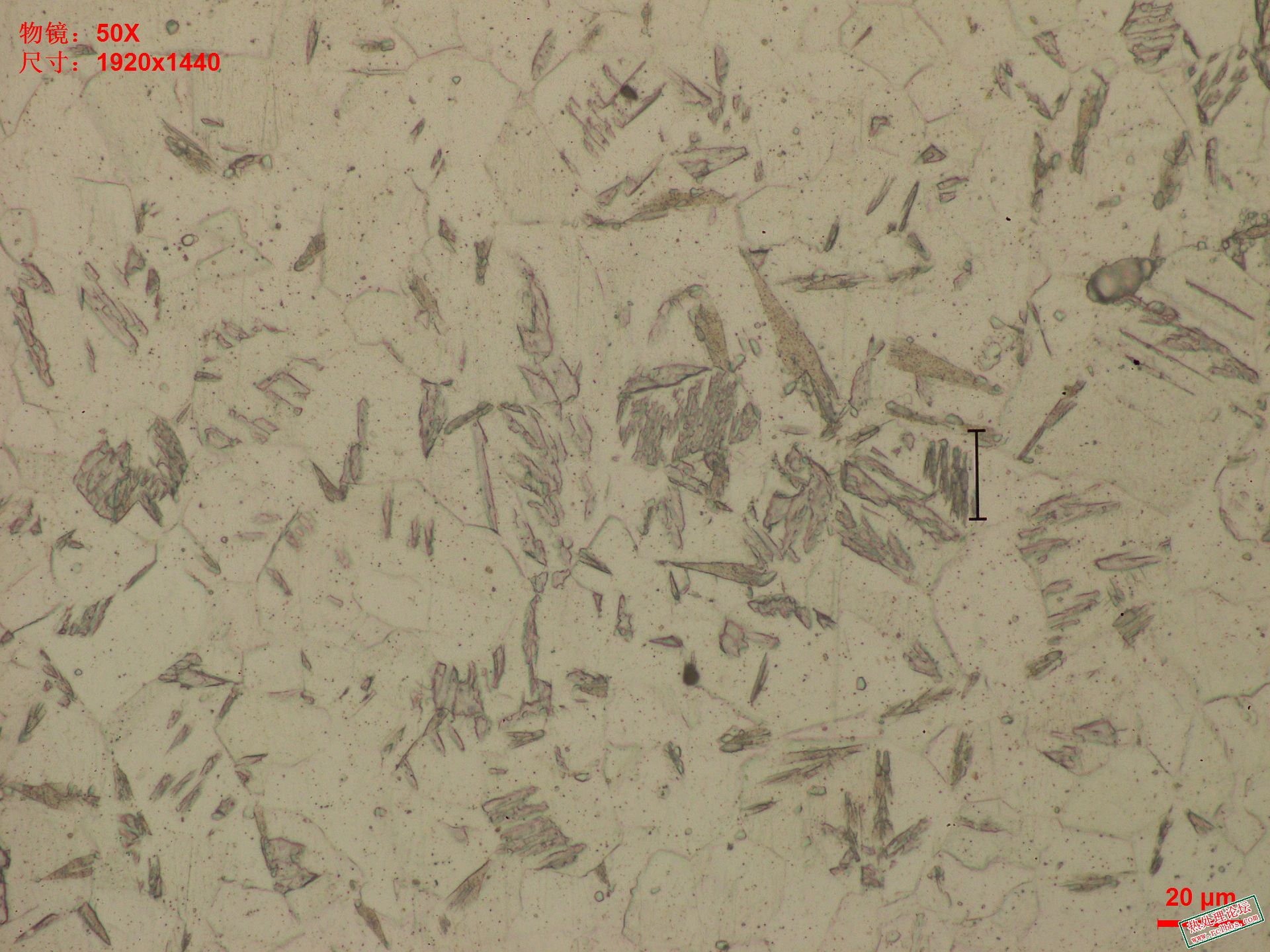

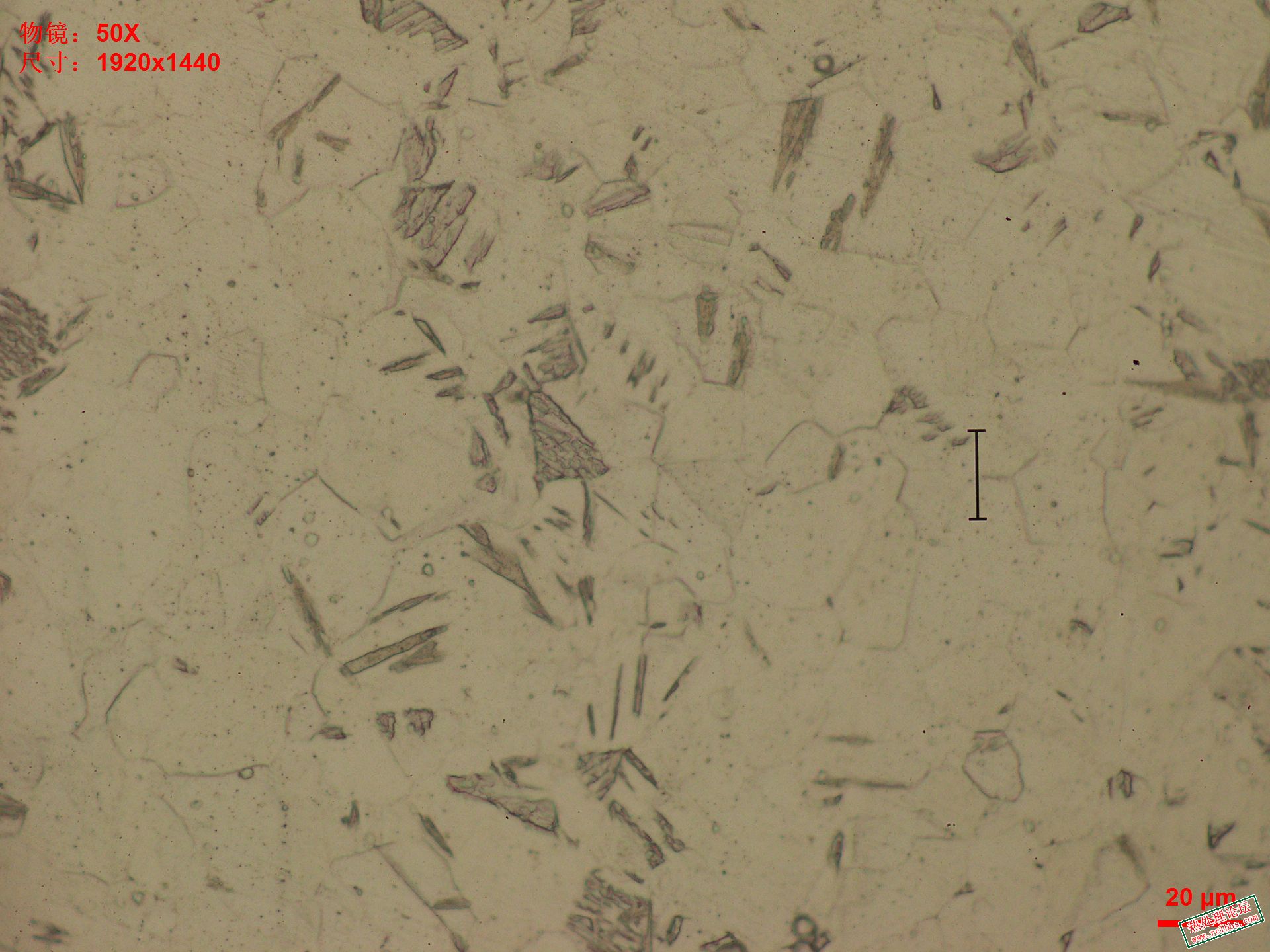

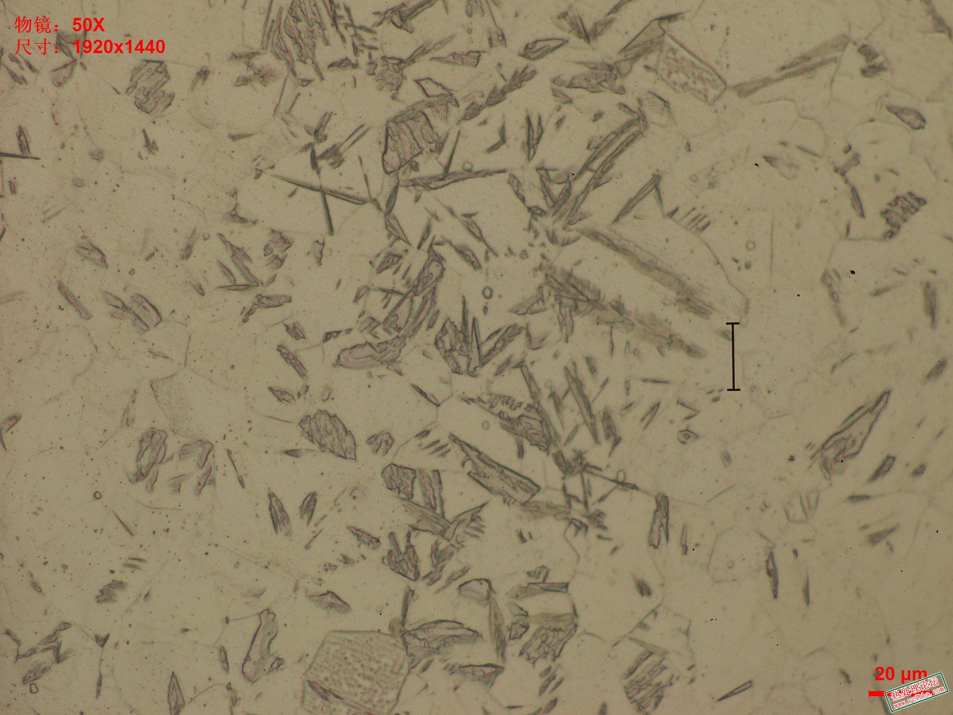

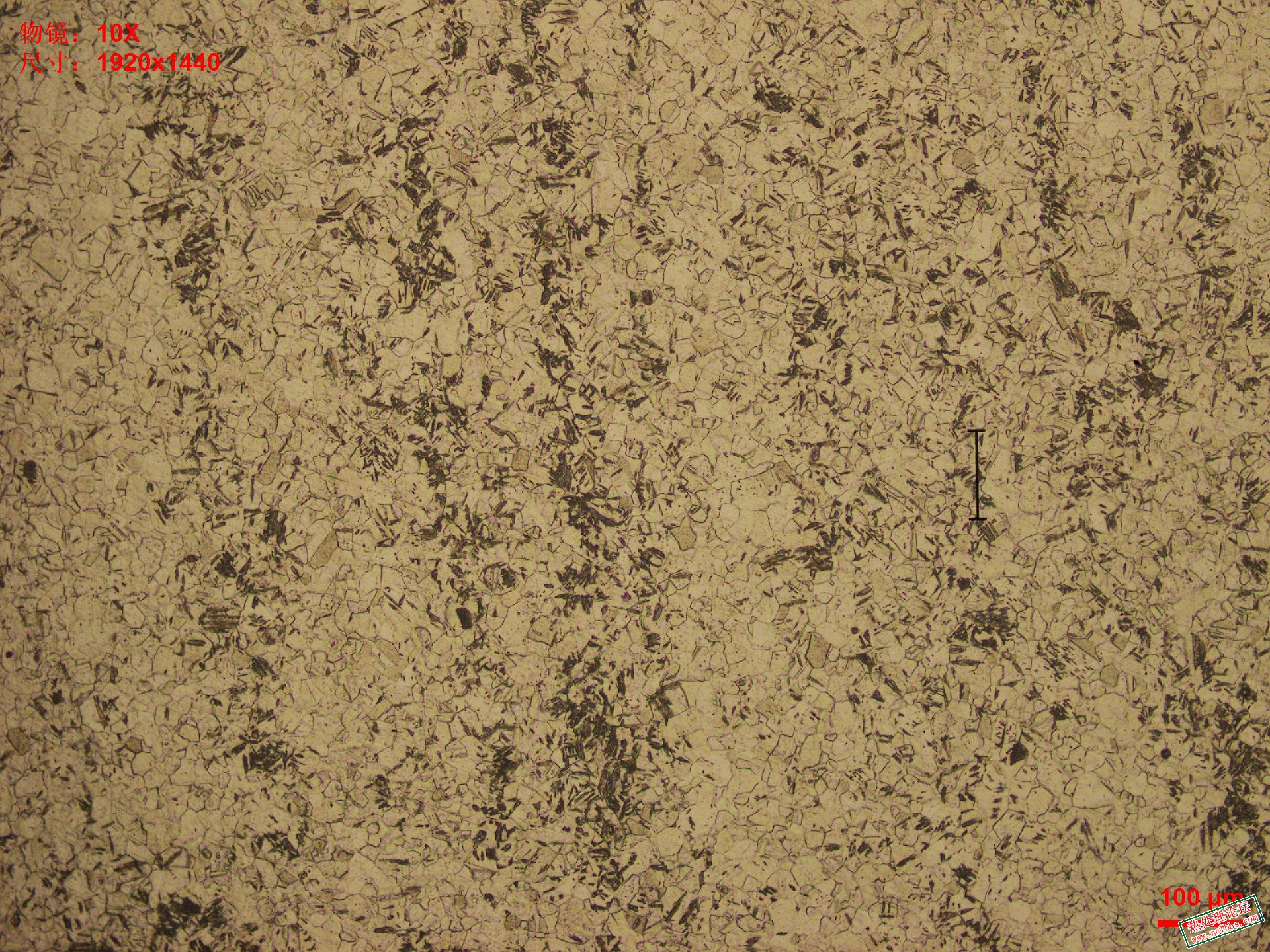

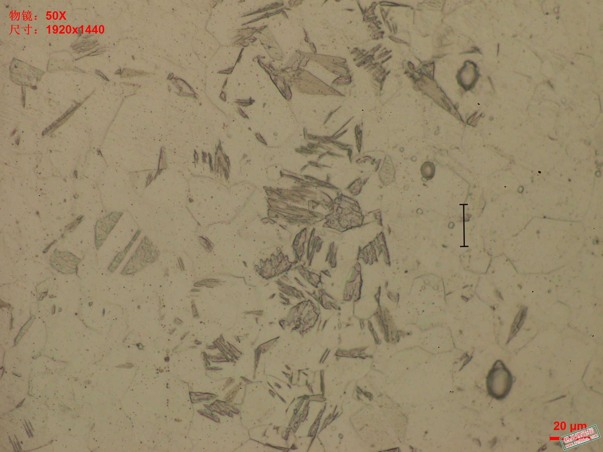

304不锈钢罐体,使用一段时间后发现生锈,取样做了成分和金相,成分合格,金相组织如下:
大家帮忙看下金相组织以及产生的原因是什么?谢谢。

 楼主| 发表于 2023-11-30 16:12:03 | 显示全部楼层
suda 发表于 2023-11-28 12:07
打一下黑色条带区的显微硬度,是不是比基体高?奥氏体不锈钢固溶处理到位的情况下耐蚀性还是可以的,从显微 ...
同意你的观点,就是不确定深色组织是马氏体还是铁素体,这个组织与奥氏体不锈钢中典型的马氏体组织形态不同,查资料显示该组织有可能是δ铁素体,该组织中Cr含量偏高,是导致生锈的原因。

发表于 2023-11-28 16:19:20 | 显示全部楼层
LAKERSHE 发表于 2023-11-27 16:51
生锈跟组织关系不是很大,主要是钝化膜。
和组织有关系,,应该是没有固溶处理,冷变形后生产马氏体,

发表于 2023-11-28 12:07:49 | 显示全部楼层
打一下黑色条带区的显微硬度,是不是比基体高?奥氏体不锈钢固溶处理到位的情况下耐蚀性还是可以的,从显微组织看,组织异常,黑色组织有点像马氏体,因容易被腐蚀而呈深综色,这很可能就是生锈的主要原因。

发表于 2023-11-27 16:51:58 | 显示全部楼层
生锈跟组织关系不是很大,主要是钝化膜。

发表于 2023-11-28 09:09:34 | 显示全部楼层
生锈,你检验化学成分就可以。如果是304的成分,就是表面工艺的问题了。
签到天数: 549 天
 楼主| 发表于 2023-11-28 09:47:25 | 显示全部楼层
成分合格,Cr和Ni偏下限。表面应该是没有进行过处理。

发表于 2023-11-30 16:42:25 | 显示全部楼层
δ铁素体怎么产生得?

发表于 2023-12-1 08:28:25 | 显示全部楼层
表面是否有损伤?使用环境是怎样的?304成分Cr,Ni整个行业都是走标准下限的,这个是正常的,关注S  C含量,S,C很高的话不排除中频炉料。

发表于 2023-12-1 12:43:28 | 显示全部楼层
changxl 发表于 2023-11-30 16:12
同意你的观点,就是不确定深色组织是马氏体还是铁素体,这个组织与奥氏体不锈钢中典型的马氏体组织形态不 ...
至少从形态上看,深色组织既不是铁素体,也不是δ铁素体,要搞明白这种组织的来由恐怕还得了解这个罐体的加工过程和使用工状及环境因素,深色组织有点像冷形变产生的马氏体,所以让你打一下显微硬度来确认(这个应该很容易做到吧?)。铬是不锈钢中最重要的合金元素,不能简单地把微区的铬偏高一点就认定会导致早期腐蚀,腐蚀其实有很多类型,先搞清楚是哪类腐蚀,不锈钢的腐蚀大部分是电化学腐蚀问题。

发表于 2023-12-1 16:41:18 | 显示全部楼层
304不锈钢是奥氏体不锈钢, 一般铸造完成后不会专门做固溶,都在产品没有完全冷却前,利用余温进行固溶。如果出现非奥氏体组织,应该就是在酸洗(钝化)过程中出现的问题

发表于 2023-12-3 10:33:35 | 显示全部楼层
304本身就有铁素体组织,形变产生的马氏体,耐腐蚀性能变差导致

发表于 2023-12-4 09:29:09 | 显示全部楼层
    这个问题确实费解!必须要有准确的试验与研究资料来证实。曾遇见过类似情况,一只直径2.5m的卧式储罐,封头呈现弱磁性,该罐整体是304板材卷板、压制封头后焊接而成,因不能切割取样未能准确确认封头材料,如何解释这种现象?疑问一直缠绕在脑海里。
    但有一个现象是可以肯定的:“塑变诱发相变”是有理论与实践基础的。取一小块304钢板,先检测未见磁性;当你用榔头锤击局部至产生塑性变形后,被击打处会出现弱弱的磁性,能吸起大头针。难道是封头被压制产生的塑性变形引起的弱磁性?
    期望这方面研究的同行参与讨论,为大家解惑释疑。
