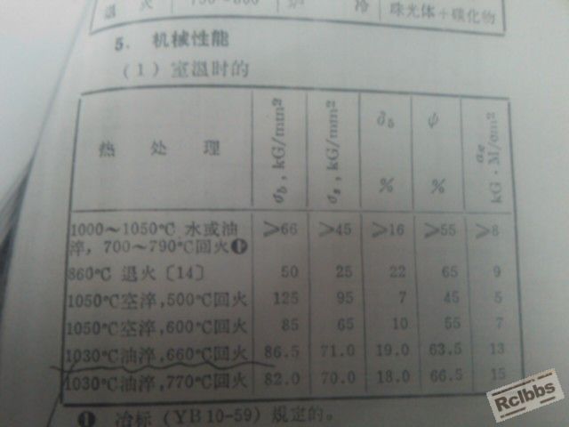

发表于 2010-4-28 08:14:01 | 显示全部楼层
我这有个数据 是2Cr13的
注意他的单位,KG/mm2   所以要乘以9.8
可以参考一下
