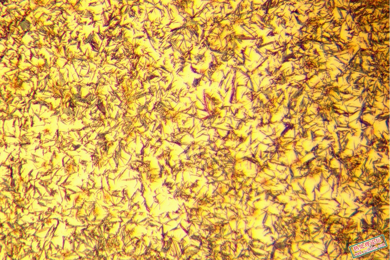

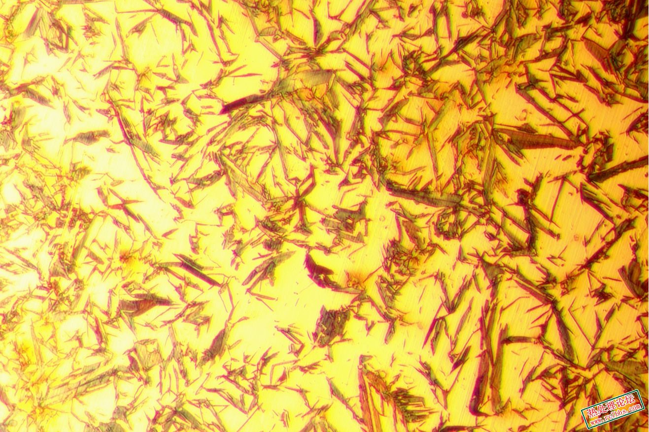

Fe8Ni淬火后低温回火的组织,感觉残余奥氏体含量太多,回火马氏体组织还比较细小,有大佬可以帮我解释一下这个现象吗?谢谢
200x
500X

发表于 2023-11-13 11:30:41 | 显示全部楼层
chl937 发表于 2023-11-10 21:47
不清楚这种钢材。但可以认为做的两件事,再回火。
这不属于钢材,铁含量不高,主要成分是镍

签到天数: 627 天
发表于 2023-11-11 11:55:00 | 显示全部楼层
这个材料属于镍基高温合金的范畴,首先你的固溶温度太低了,这个材料固溶温度基本在980-1050固溶1个小时然后空冷即可,依据你的技术要求再进行适当的时效工艺,一般我们高温合金都是双时效处理

发表于 2023-11-10 10:30:02 | 显示全部楼层
没接触过这个材料,低温回火?这温度有多低?
签到天数: 87 天
 楼主| 发表于 2023-11-10 14:10:17 | 显示全部楼层
800℃淬火,260℃回火
签到天数: 521 天
发表于 2023-11-10 15:12:53 | 显示全部楼层
对这材料不熟悉,感觉是镍含量高,全为奥氏体状态,800温度是奥氏体调整,提高了MS点,可获得部分马氏体,,回火温度又较低,高温时效,生产镍合金化合物强化基体,能耐热冲击,,

发表于 2023-11-10 16:21:09 | 显示全部楼层
残奥太高了,做个深冷看看
签到天数: 286 天
发表于 2023-11-10 16:22:39 | 显示全部楼层
还有,工艺是什么,碳势调低一些,淬火温度低一些,慢慢试,还不行就做个深冷。
前段时间我们用一个高NI材料也是残奥高,后面也调出来了。

发表于 2023-11-11 09:03:51 | 显示全部楼层
不知道楼主这个渗碳温度和扩散碳势是多少 可以适当降低点看看
签到天数: 301 天
发表于 2023-11-12 14:25:29 | 显示全部楼层
帝国的太子 发表于 2023-11-11 11:55
这个材料属于镍基高温合金的范畴,首先你的固溶温度太低了,这个材料固溶温度基本在980-1050固溶1个小时然 ...
那不废了吗人家是要马氏体不要奥氏体
签到天数: 206 天
发表于 2023-11-12 18:18:12 | 显示全部楼层
残奥太高是不是加热时温度不够,或者监控的件温不均匀不准确啊,要不就是冷速太快,尤其在转变附近温度的冷速过快了
