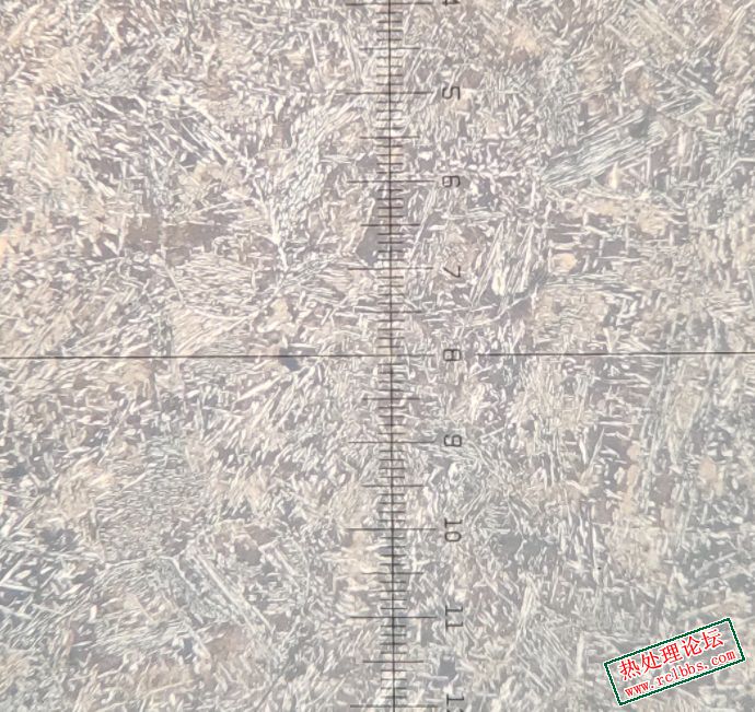

材料是40Cr,放大倍率是100倍。目前我们这边根据GB/T13299-2022评的3级。

差不多就是3级呢,大量的晶内魏氏体,然后晶界细网向晶内生长。

这个原材料组织基本不能用了风险有点大,除非你是坯料重新锻造正火处理下
