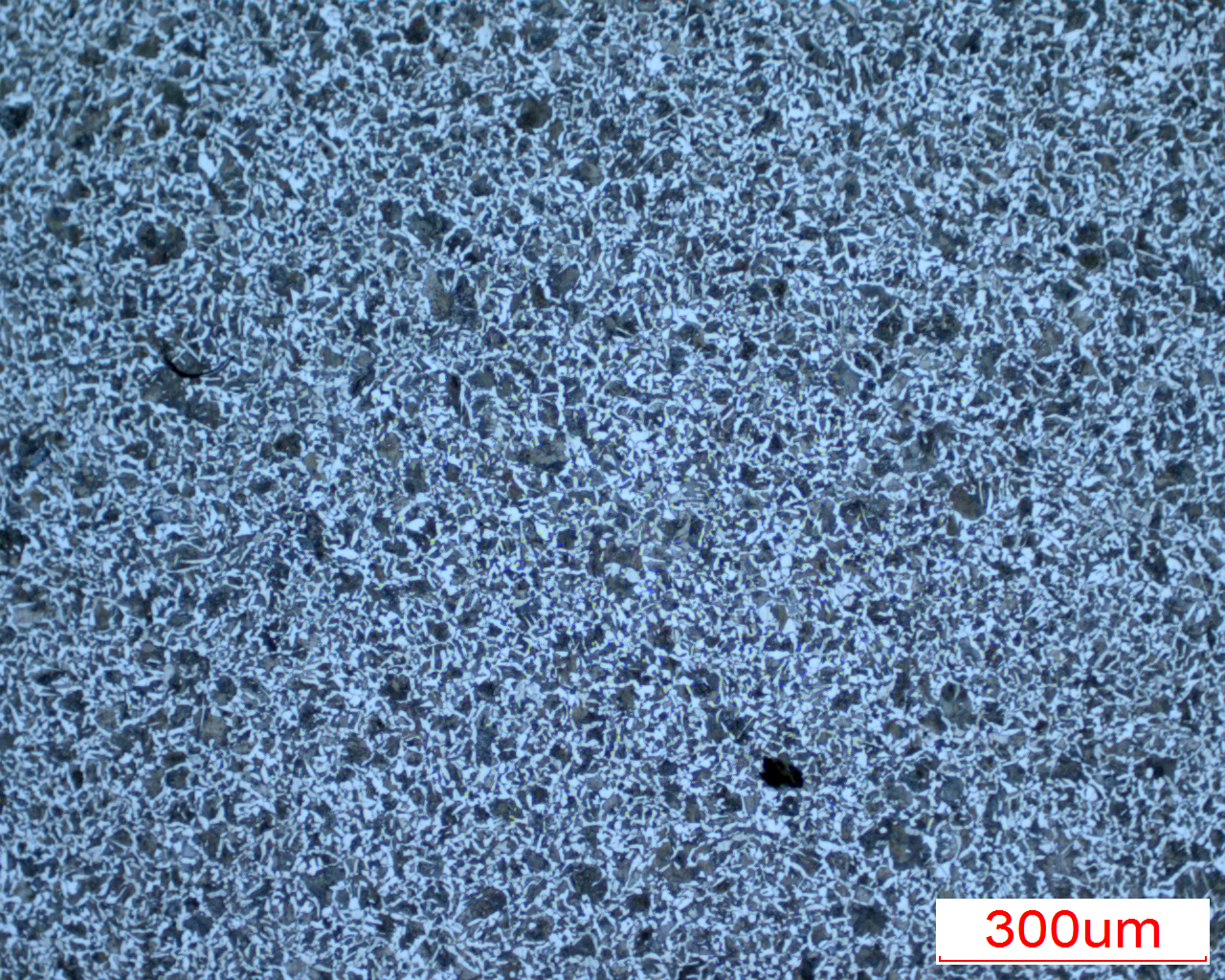

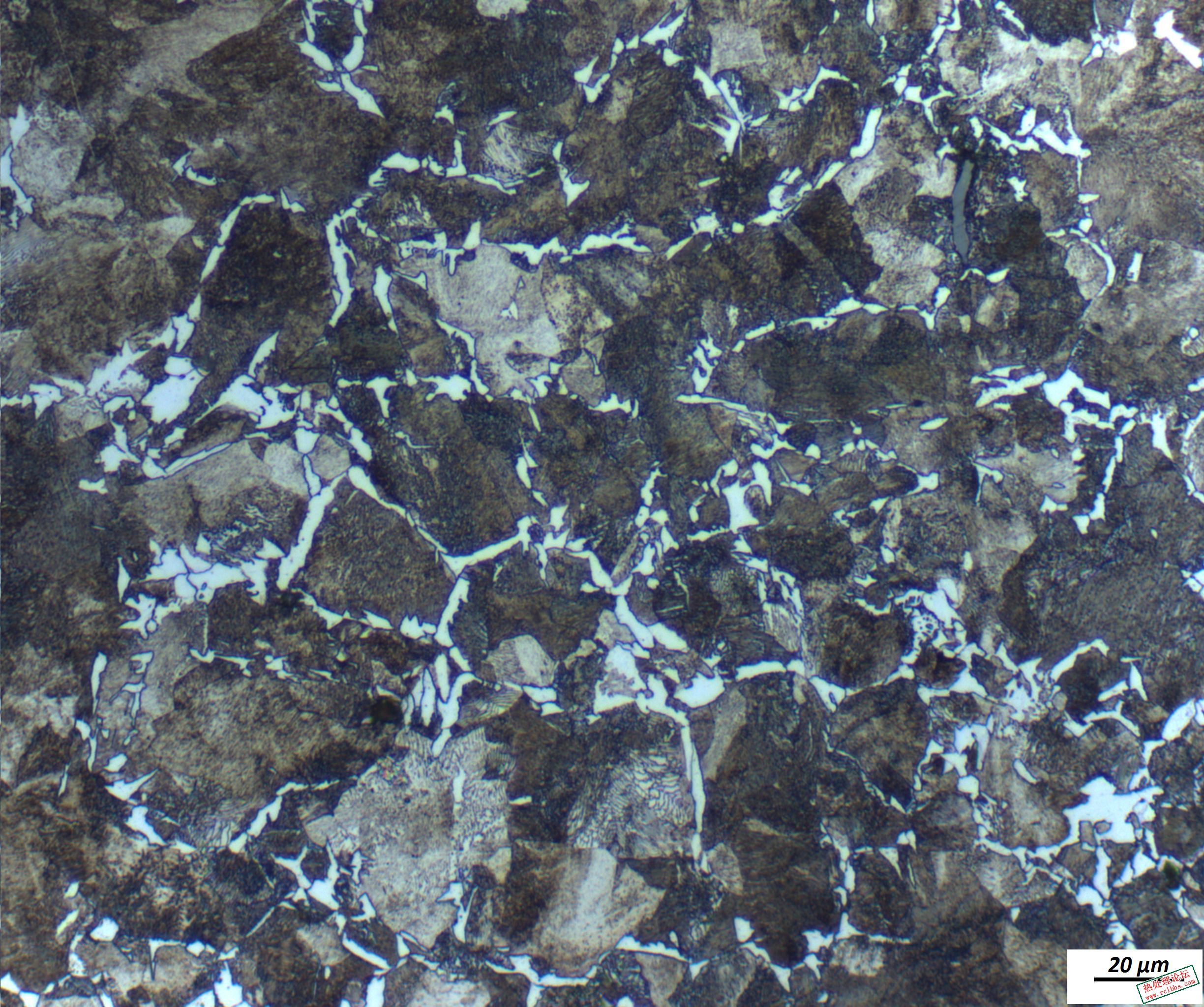

45钢,尺寸约50*30*20,表面42HRC,芯部硬度22.5HRC,下图为芯部硝酸酒精腐蚀金相组织,请各位前辈看一下有什么组织?原始素材基体是经过了什么热处理工艺?
芯部500倍
芯部500倍

发表于 2023-10-24 16:46:31 | 显示全部楼层
这就是一个淬火冷却不良的组织

发表于 2023-10-23 08:48:32 | 显示全部楼层
伪珠光体+网状铁素体,心部没有淬透!

发表于 2023-10-20 16:29:04 | 显示全部楼层

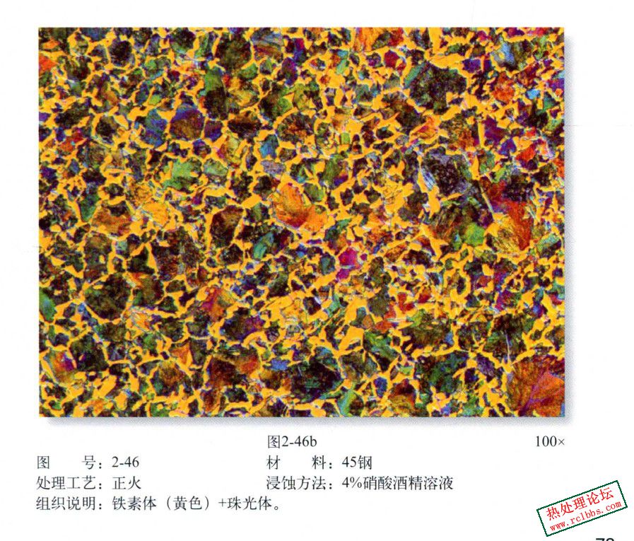

经过调质处理的,45#淬火透性差,所以淬火后是网状铁素全+细珠光体(索氏体 托氏体)。正火的话铁素主要以条块块存在,量也比较多,两者之间接近50%。
下图是45#正火组织:

发表于 2023-10-20 15:41:42 | 显示全部楼层
应该是正火工艺,网状铁素体出现说明正火冷速控制不当,组织为珠光体+网状铁素体

 楼主| 发表于 2023-10-20 15:46:36 | 显示全部楼层
多谢,不好意思前辈,刚才修改了帖子内容,您看原始素材基体是经过正火处理的吗?

发表于 2023-10-22 01:10:39 | 显示全部楼层
冷却慢,铁素体沿着警界析出。

发表于 2023-10-22 14:16:27 | 显示全部楼层
你这应该是完全退火和正火的结合体,冷速比完全退火快,又比正火慢

发表于 2023-10-22 18:23:20 来自手机 | 显示全部楼层
铁素体+细珠光体,局部有魏氏组织,应该是正火吧

发表于 2023-10-22 20:29:10 | 显示全部楼层
芯部组织珠光体或者屈氏体+铁素体,有点魏氏组织倾向,但是不严重;
表面金相照片可以贴出来看一下,综合判断一下,单丛芯部组织来看,冷速比较快,比一般的正火速度快;

发表于 2023-10-23 08:31:58 | 显示全部楼层
网状铁素体+珠光体+回火类组织,调质了,因为淬透性差,出现这种情况

发表于 2023-10-23 13:41:56 | 显示全部楼层
你这个中间怎么跟正火组织一样,

发表于 2023-10-24 09:48:31 | 显示全部楼层
淬火+低温回火
芯部组织是因为材料淬透性和淬火介质等因素造成

发表于 2023-10-24 13:21:02 | 显示全部楼层
表面硬度高是不是经过淬火了,芯部组织在淬火过程中也产生了组织转变。所以如果现在的组织去推测淬火前的组织,我觉得是不合适的。

发表于 2023-10-25 16:08:02 | 显示全部楼层
淬火加中温回火,淬火缺陷导致类似正火组织,含有较细珠光体所以硬度也高,热处理缺陷,

发表于 2023-11-30 08:11:33 | 显示全部楼层
45钢金相组织只能看表面5mm以内,内部根本淬不透

发表于 2023-12-1 11:36:44 | 显示全部楼层
心部组织看起来像魏氏组织,属于淬火温度不对。另外45钢 的特性 ,淬火深度最多11mm

发表于 2023-12-9 11:55:04 | 显示全部楼层
油淬后低温回火,或者水淬后中温回火,芯部基本意思了下
