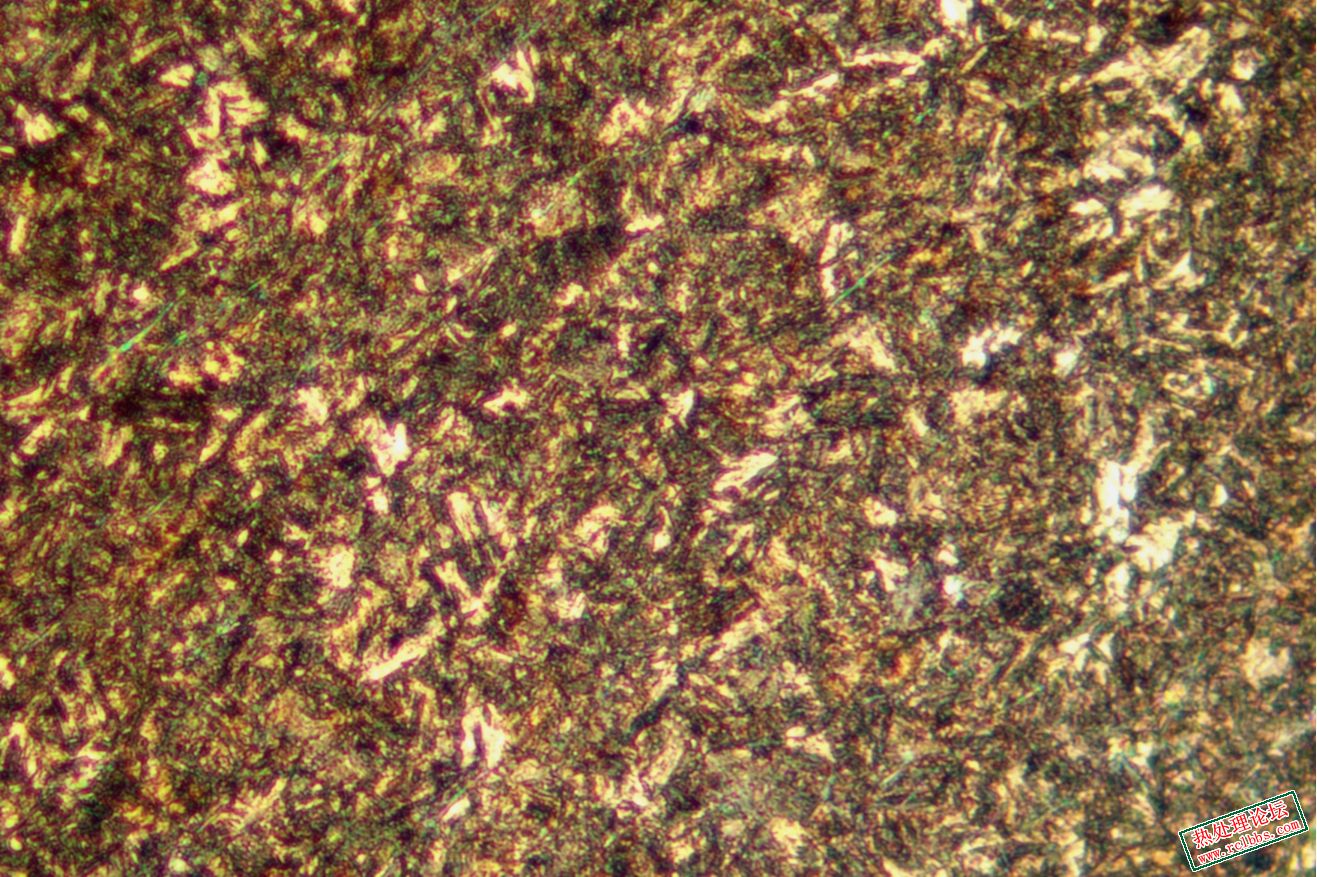

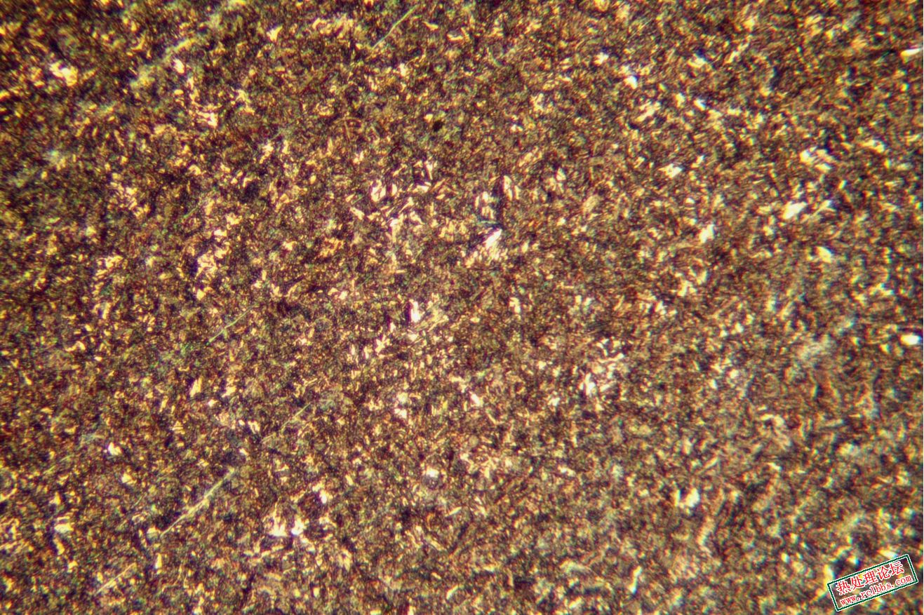

可以帮忙辨认一下图中金相组织是什么组织呀,1144(SUS43)易切削不锈钢淬回火组织,但是淬回火温度未知,光看组织的话可以辨认出什么组织吗?
硬度在46HRC左右。
200倍
500倍

发表于 2023-10-18 13:26:30 | 显示全部楼层
回火屈氏体+回火马氏体+铁素体

发表于 2023-10-19 20:12:54 来自手机 | 显示全部楼层
回火屈氏体+铁素体+回火马氏体组织

发表于 2023-10-21 10:48:26 | 显示全部楼层
马氏体不锈钢?绝大部分的马氏体+部分非马组织?

发表于 2023-11-6 13:44:05 | 显示全部楼层
1144,中碳易切削钢不是不锈钢楼主两个类别不能放一起啊,上面组织大体上为块状铁素体+残奥+回火屈氏体+少量保留马氏体位向的回火马氏体

1144,中碳易切削钢不是不锈钢楼主两个类别不能放一起啊,上面组织大体上为块状铁素体+残奥+回火屈氏体+少量 ...
学到了学到了,谢谢谢谢
如果回火温度要求420℃的话,这样的组织是不是热处理存在问题呢
因为看不到真实的原图,如果块状铁素体偏多你需要提高淬火温度与保温时间让材料充分奥氏体化,如果残奥过多可以做深冷处理,你这个温度回火没有任何问题这个区间本身就是屈氏体形成温度
