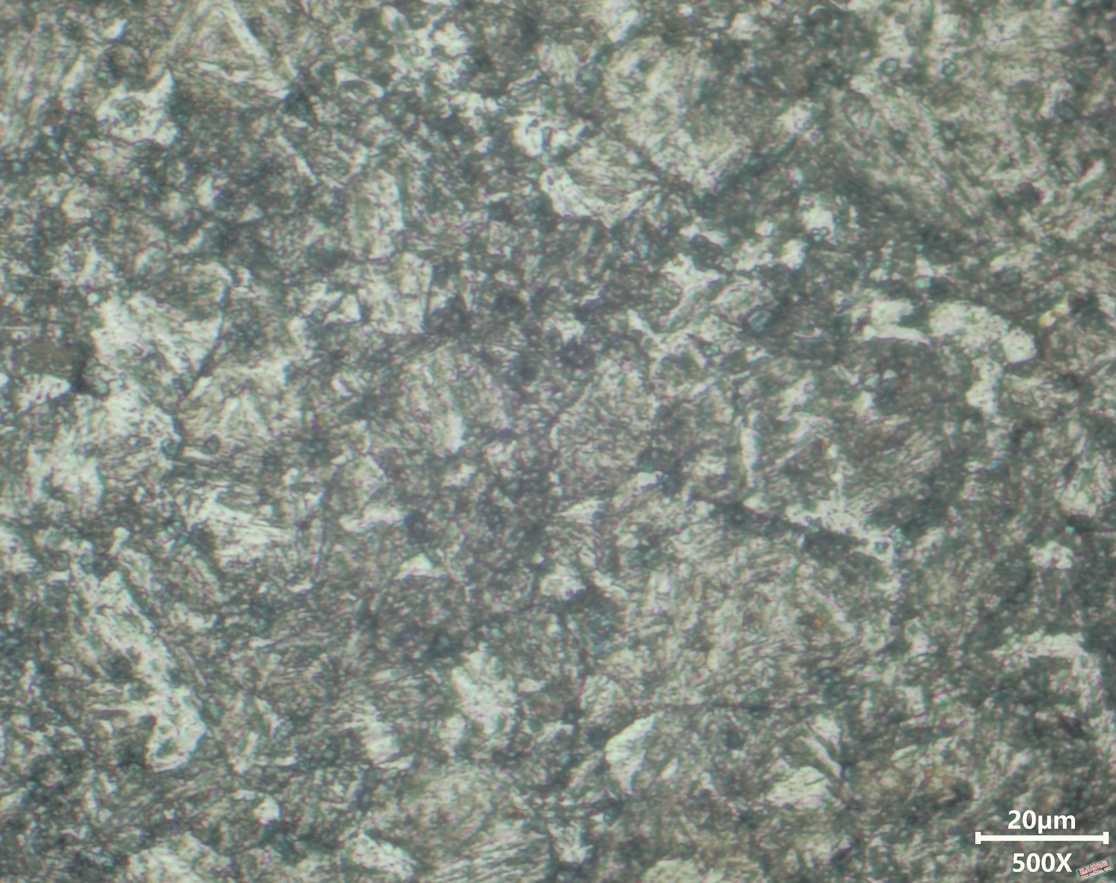

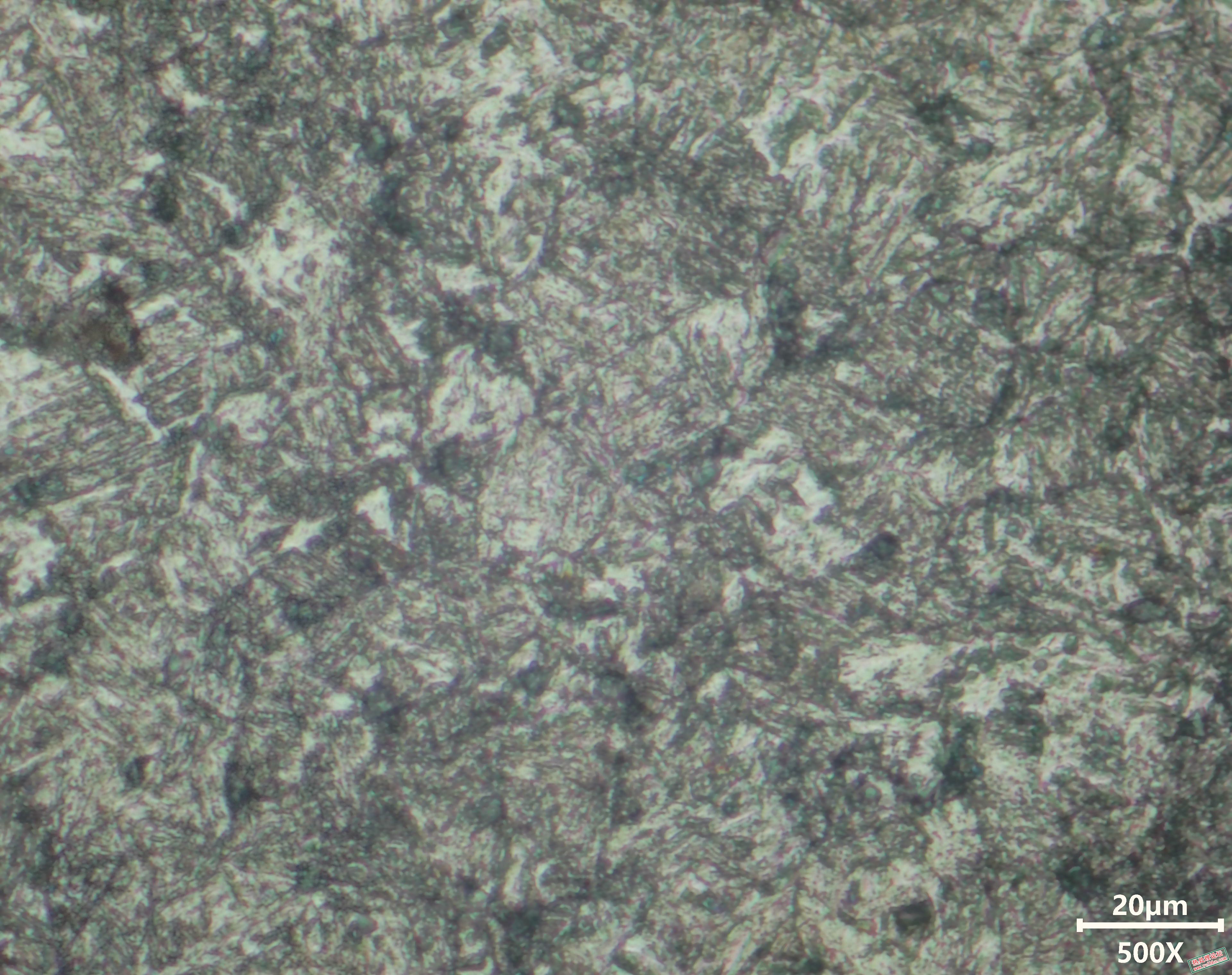

各位,42crmo采用油淬火后表面硬度43HRC左右,温度830,金相如图。分析下组织有什么
 楼主| 发表于 2023-10-12 16:10:15 | 显示全部楼层
这个属于百分多少马氏体呢
签到天数: 627 天
发表于 2023-11-11 08:49:30 | 显示全部楼层
你这个淬火基本是无效的,这个材料淬火硬度达不到50HRC以上基本无意义,另外你的金相太差了
签到天数: 84 天
发表于 2023-11-24 19:37:49 | 显示全部楼层
GBT 38720-2020 中碳钢与中碳合金结构钢淬火金相组织检验
对照这个看
