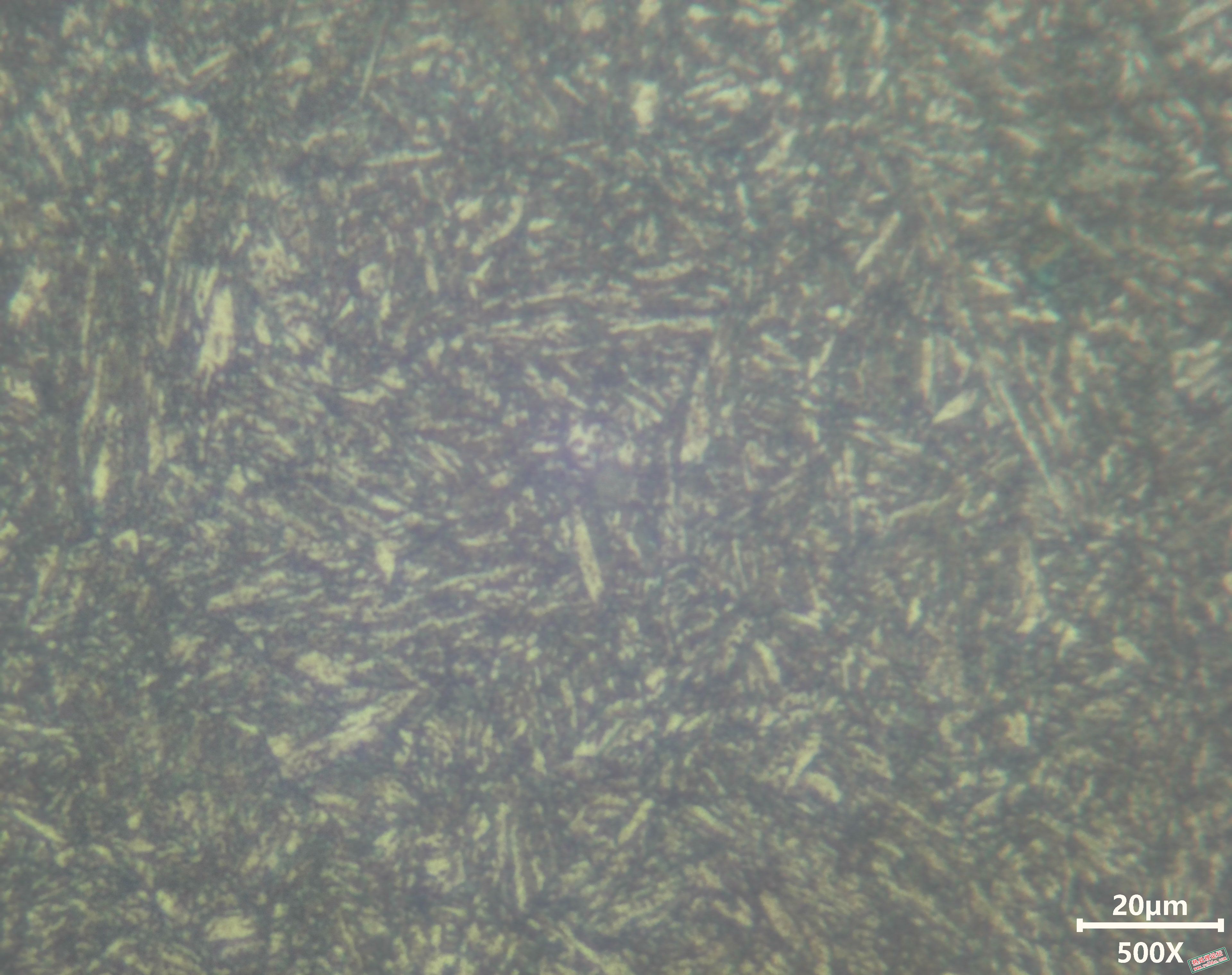

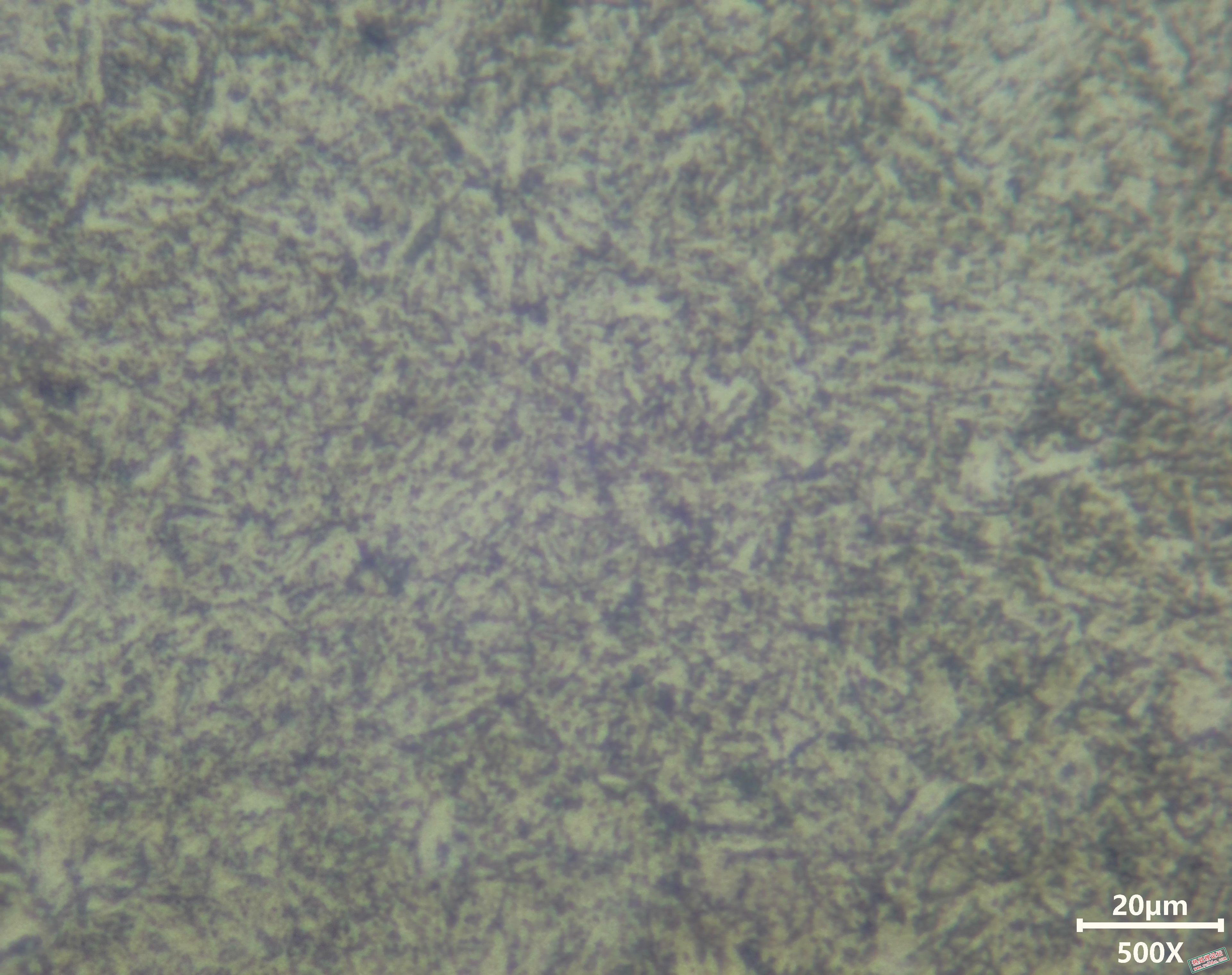

各位大神,求助这个40crnimo调质后组织,做了两根试样,组织不一样,这两根分别是什么组织呢?
2
2
第二张图片组织不像回火索氏体呢

发表于 2023-10-12 11:45:04 | 显示全部楼层
保持马氏体位向的回火索氏体

发表于 2023-10-12 12:26:44 | 显示全部楼层
第二章回火温度低了,保持马氏体位相回火索氏体

发表于 2023-10-12 13:41:03 来自手机 | 显示全部楼层

发表于 2023-10-12 14:00:15 | 显示全部楼层
都是回火索氏体,差异就是淬火组织粗细和回火温度两方面

发表于 2023-10-13 09:04:03 | 显示全部楼层
第一个是均匀的回火索氏体,第二个也是回火索氏体,但组织粗大
