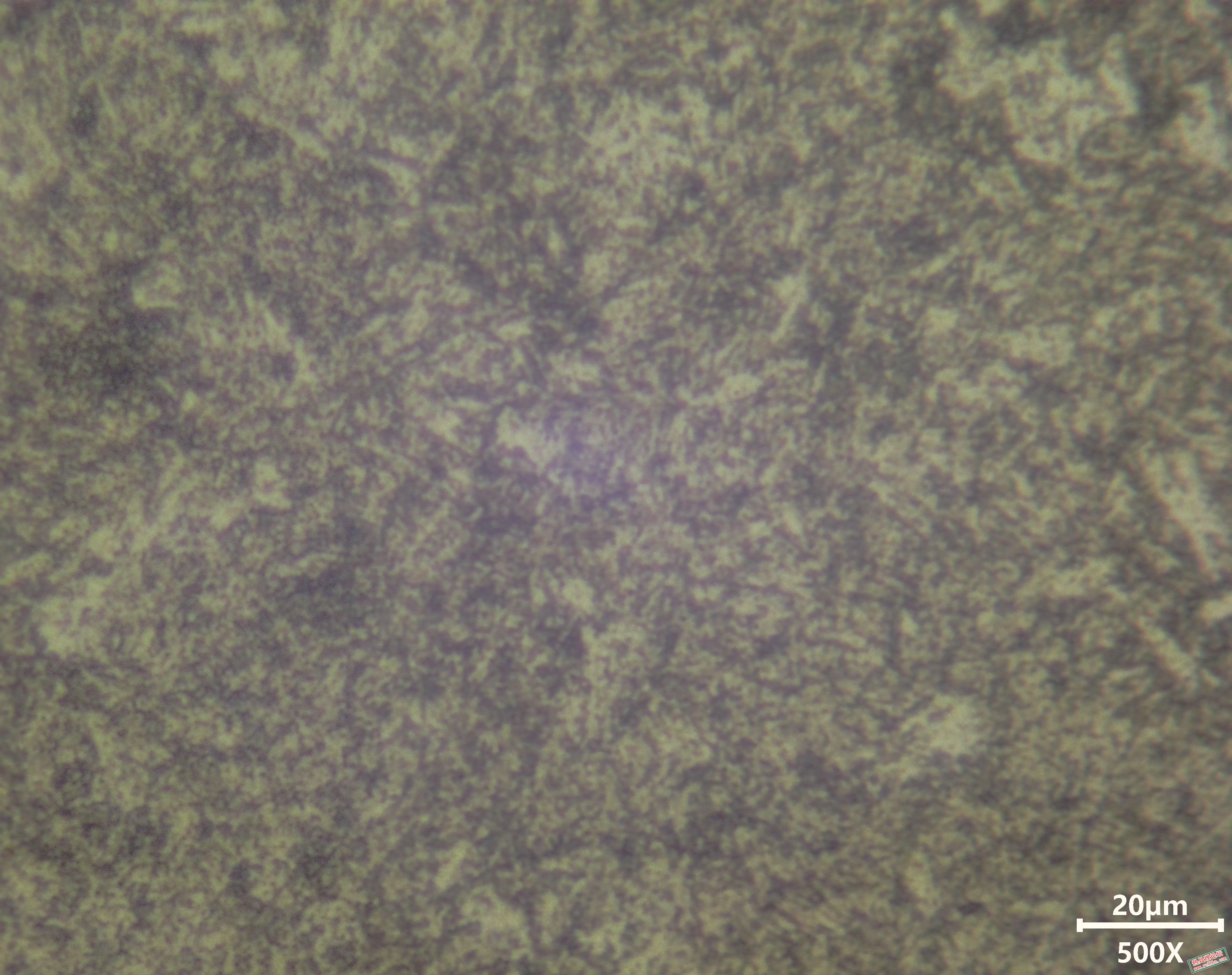

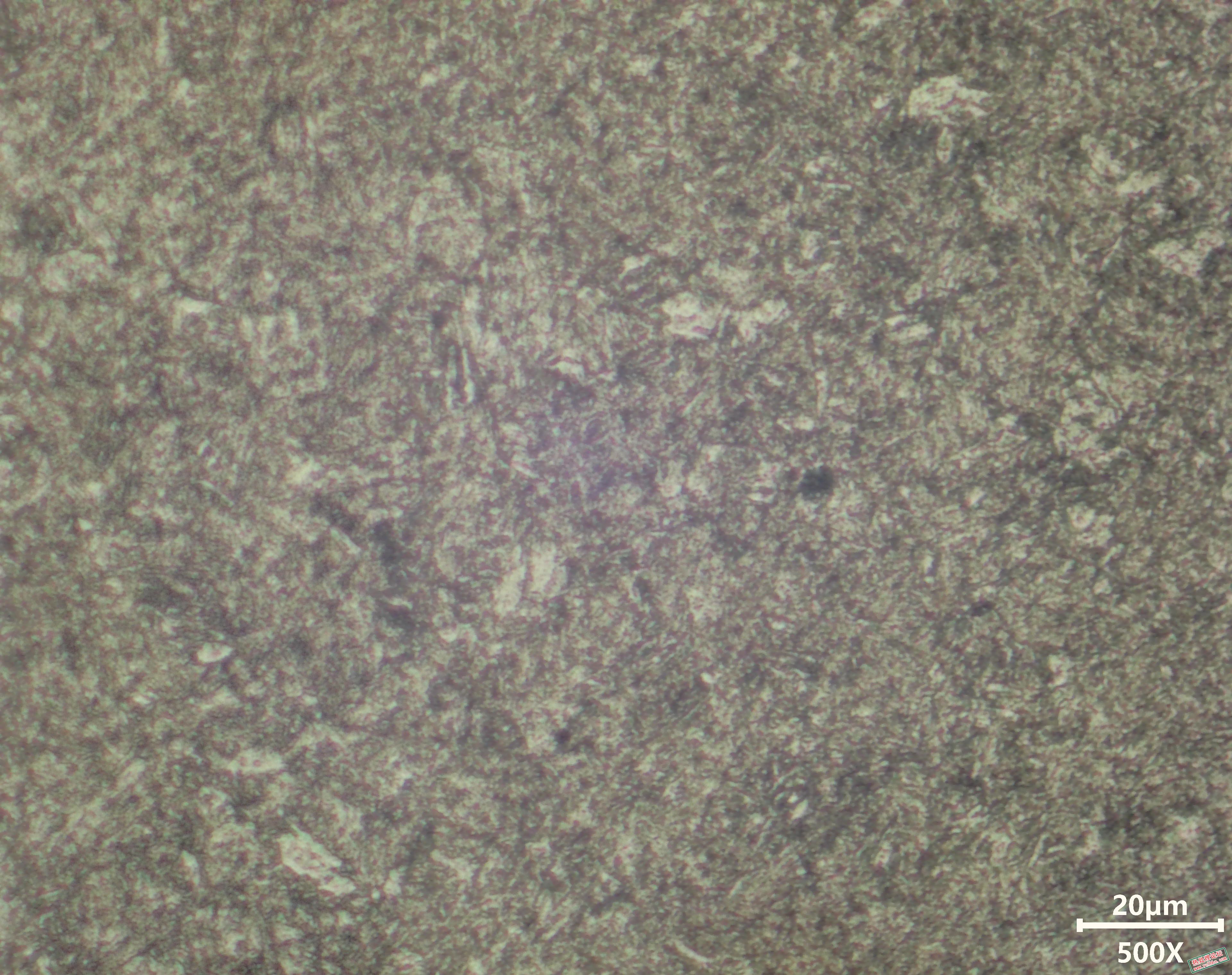

各位大神,帮忙看下直径40的42crmo调质组织是什么?表面和心部的。
表面
表面
心部
心部

发表于 2023-10-12 07:49:57 | 显示全部楼层
组织不错啊,回火索氏体
签到天数: 1130 天
发表于 2023-10-12 08:01:07 来自手机 | 显示全部楼层
组织不错啊,回火索氏体
签到天数: 1025 天
发表于 2023-10-12 09:08:01 | 显示全部楼层
国内客户:回火索氏体;
国外客户:tempered martensite
签到天数: 657 天
发表于 2023-10-12 09:37:08 | 显示全部楼层
正常组织,直径小,淬透了,回火索氏体
签到天数: 658 天
发表于 2023-10-12 11:47:14 | 显示全部楼层
组织正常,都是回火索氏体
签到天数: 364 天
发表于 2023-10-12 18:46:52 | 显示全部楼层
组织正常,回火索氏体结构
签到天数: 2134 天
发表于 2023-10-13 10:10:07 | 显示全部楼层
壁厚多少,淬火效果可以
签到天数: 179 天
发表于 2023-10-17 11:20:08 | 显示全部楼层
均匀的回火索氏体组织
签到天数: 627 天
发表于 2023-11-9 13:28:09 | 显示全部楼层
表层组织金相回火索氏体2级,芯部没淬透,原因两点表层有块状铁素体淬火温度偏低保温时间不够,另外由于冷却方式的冷速不够芯部有上贝氏体析出
签到天数: 411 天
发表于 2023-11-17 12:30:33 | 显示全部楼层
组织不错 心部粗大一些
签到天数: 876 天
发表于 2023-11-17 13:45:36 | 显示全部楼层
dflqmgl 发表于 2023-10-13 10:10
壁厚多少,淬火效果可以
不说了直径40吗?淬成这个效果,应该要问用了什么淬火介质才差不多。
签到天数: 876 天
发表于 2023-11-17 13:57:57 | 显示全部楼层
比较一下看看淬大直径的可能会有什么结果?
http://www.rclbbs.com/forum.php? ... tid=317953#lastpost
签到天数: 84 天
发表于 2023-11-24 09:57:32 | 显示全部楼层
GB/T 38720-2020 中碳钢与中碳合金结构钢淬火金相组织检验
对照这个看,给力,图片清晰,比那个13320强多了
淬透了,组织不错
签到天数: 979 天
发表于 2023-11-27 08:37:04 | 显示全部楼层
这组织只能评四级吧,13320那图不是很清楚,40的这效冷速慢了,转移时间有些长,这是什么部位啊
签到天数: 143 天
发表于 2023-12-7 20:00:02 来自手机 | 显示全部楼层
回火索氏体,直径40mm的可以淬透
签到天数: 979 天
发表于 2023-12-8 12:13:43 | 显示全部楼层
回火索式体,淬透了,芯部差点
