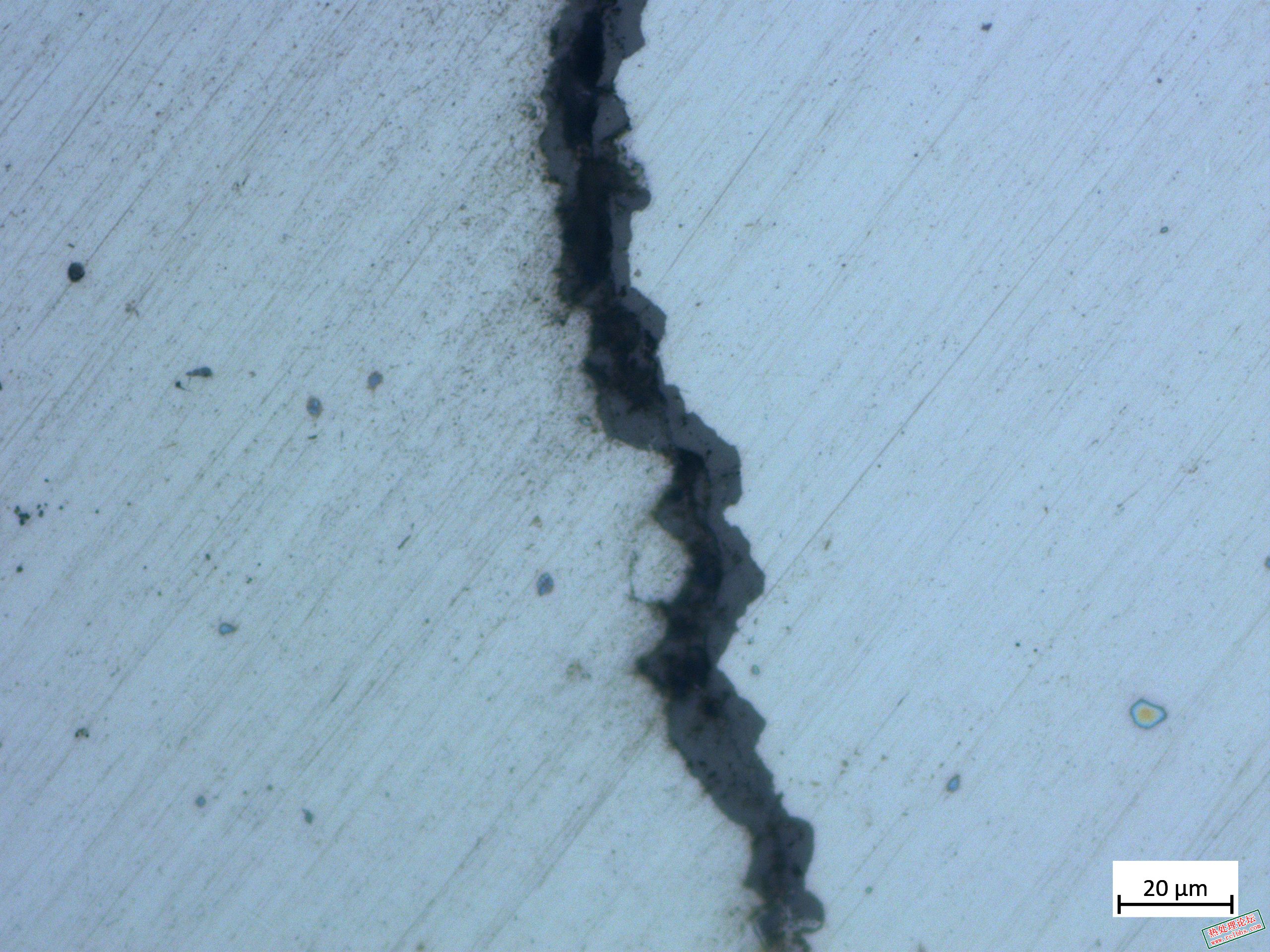

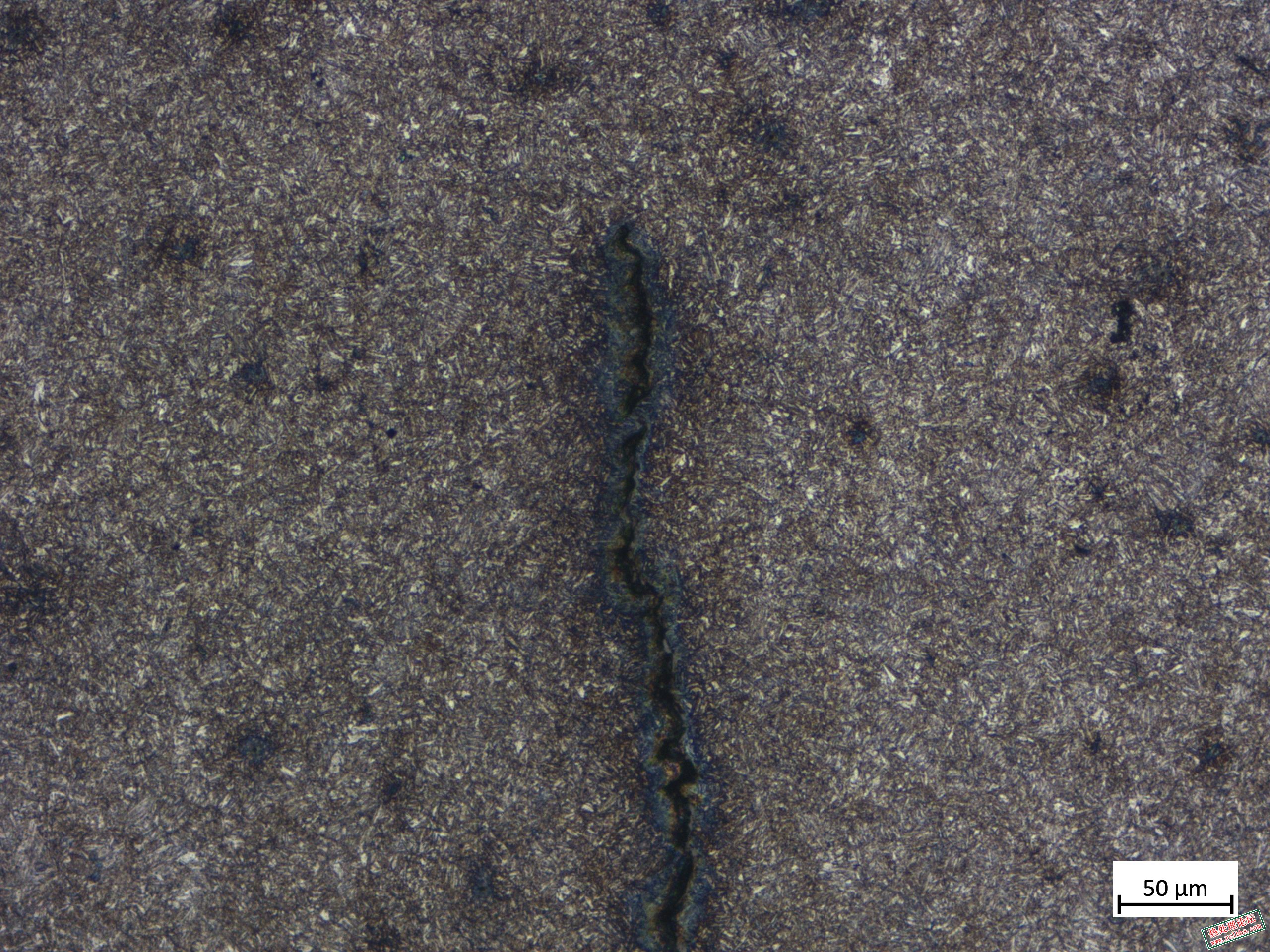

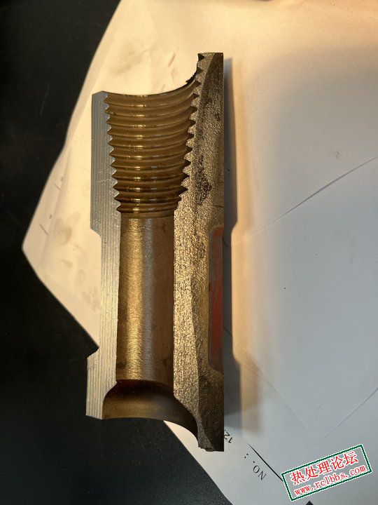

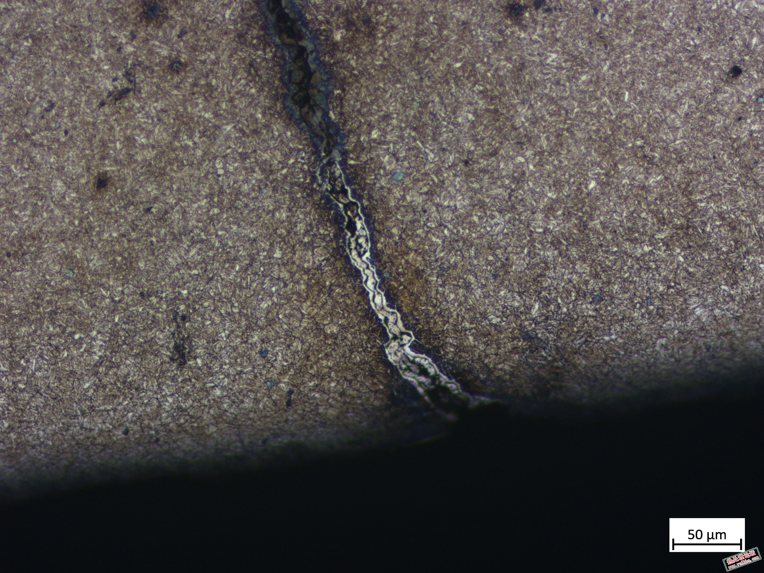

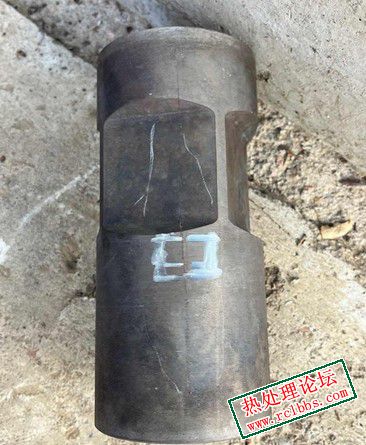

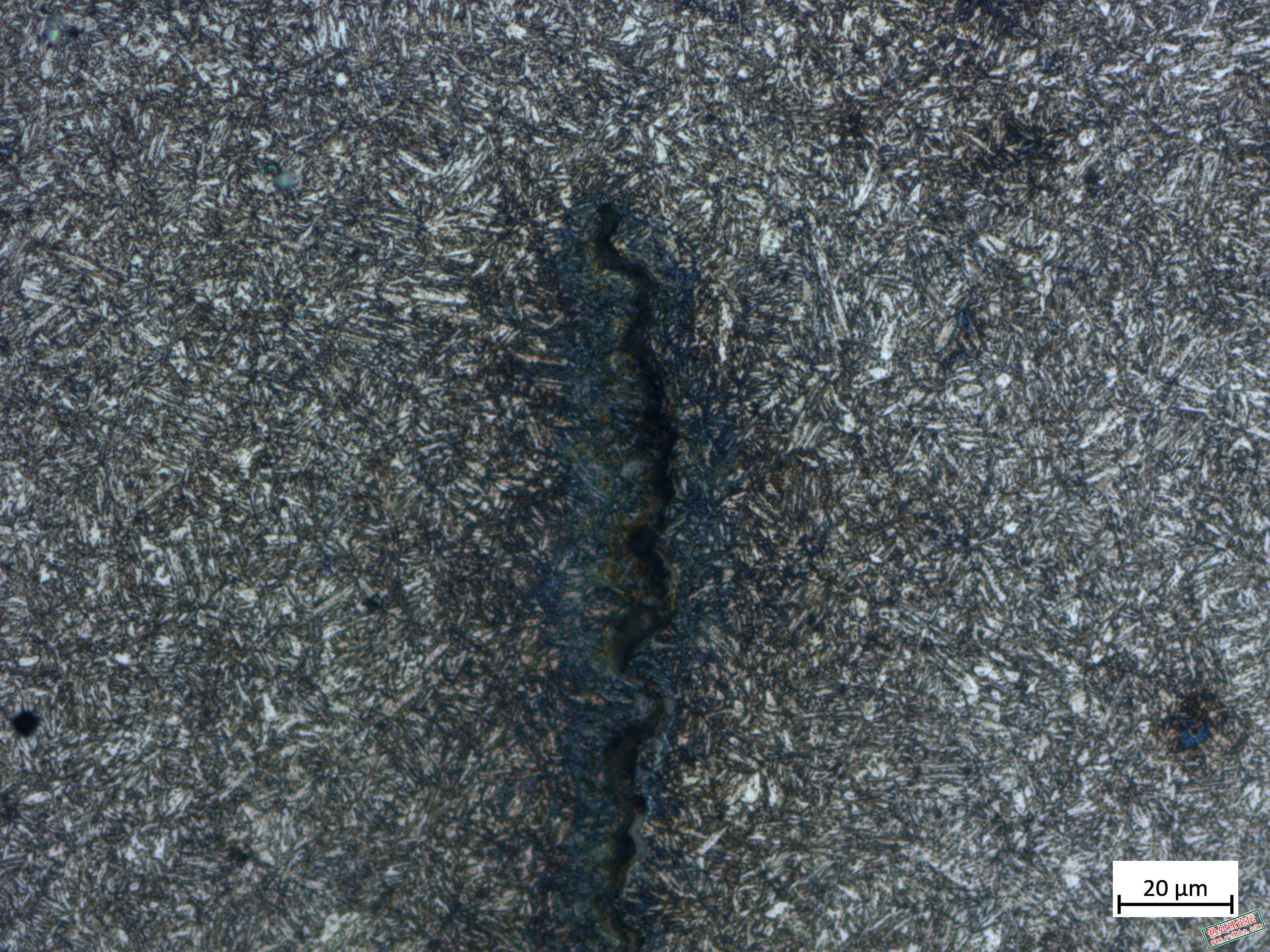

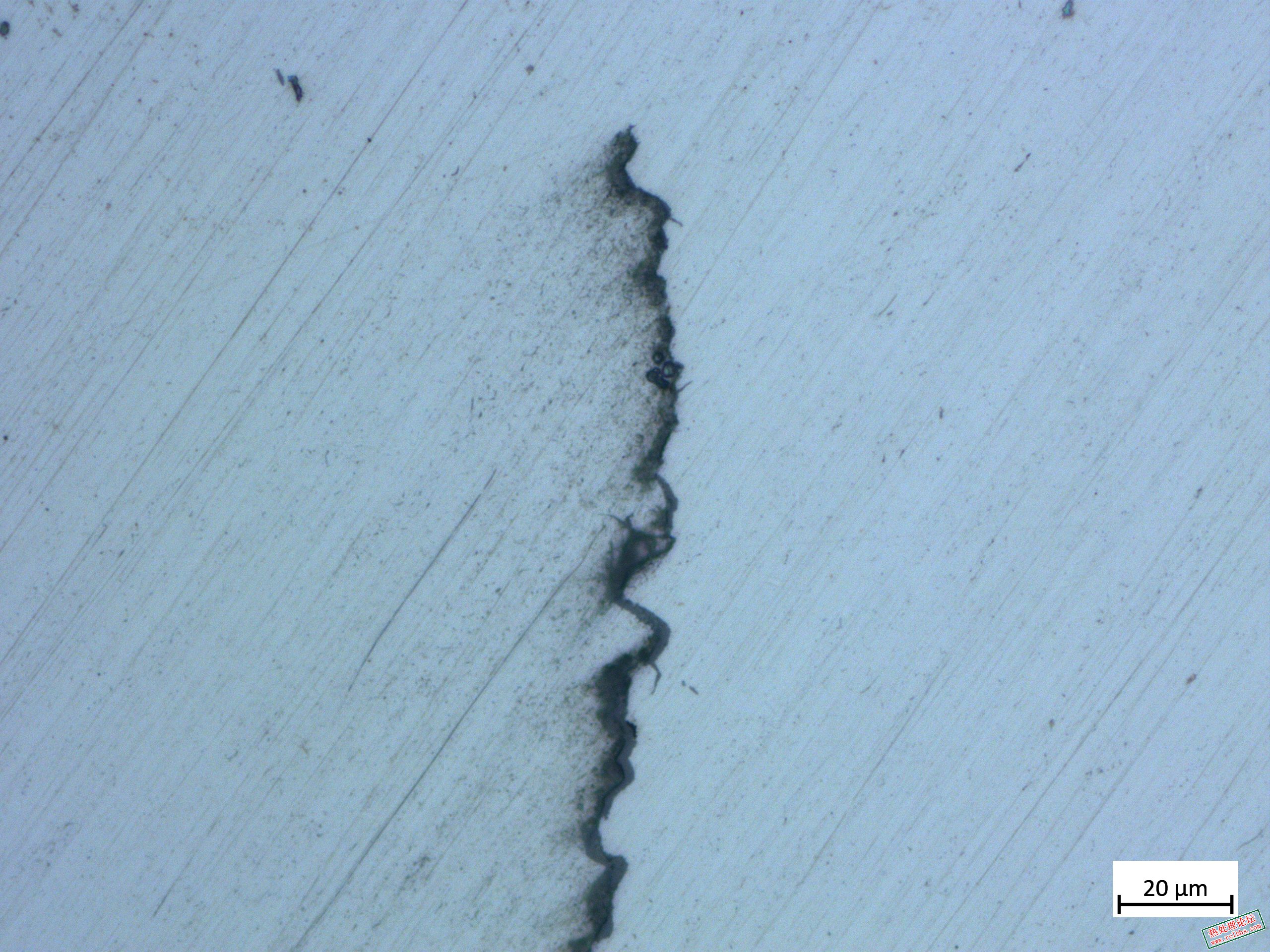

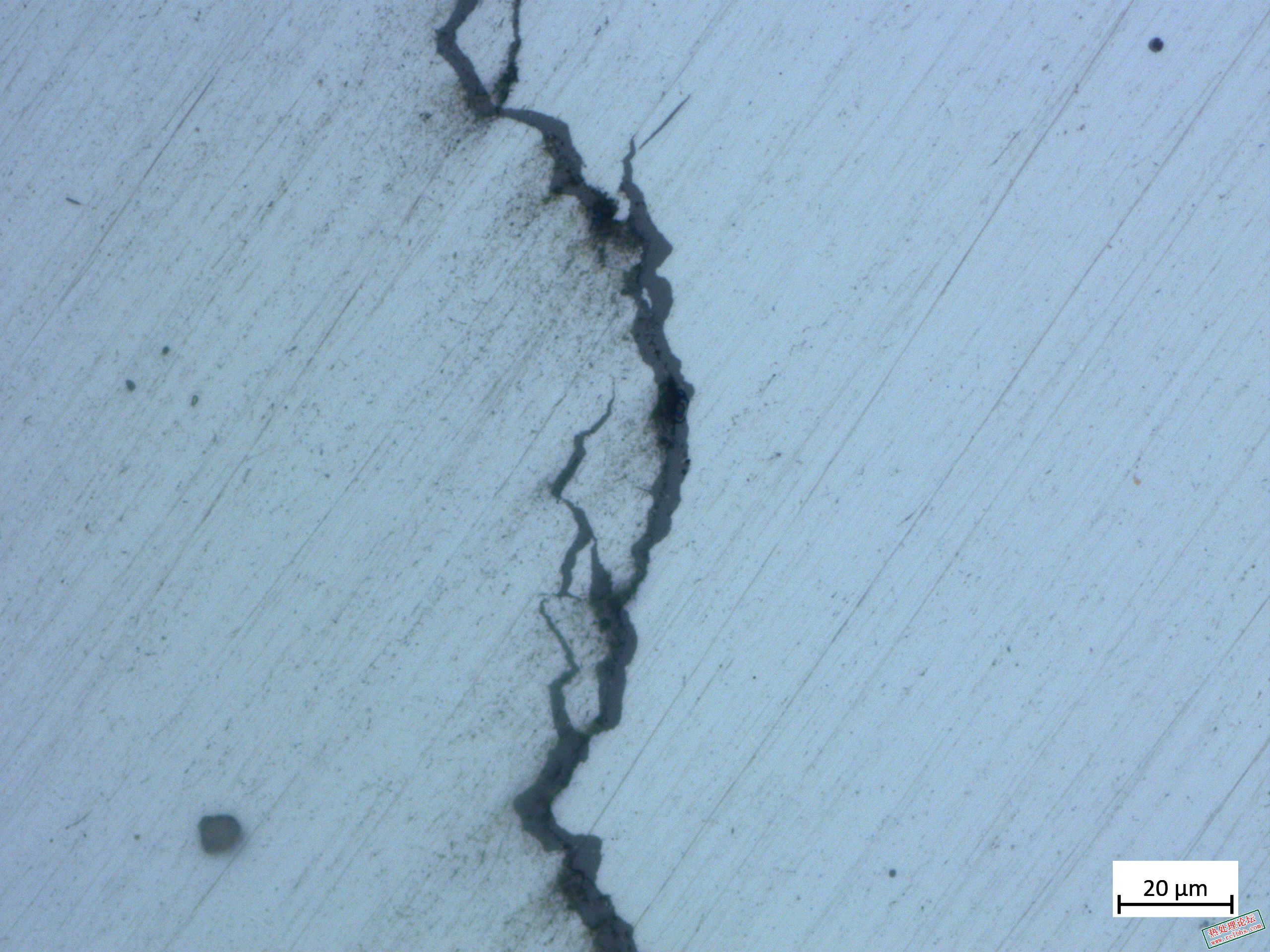

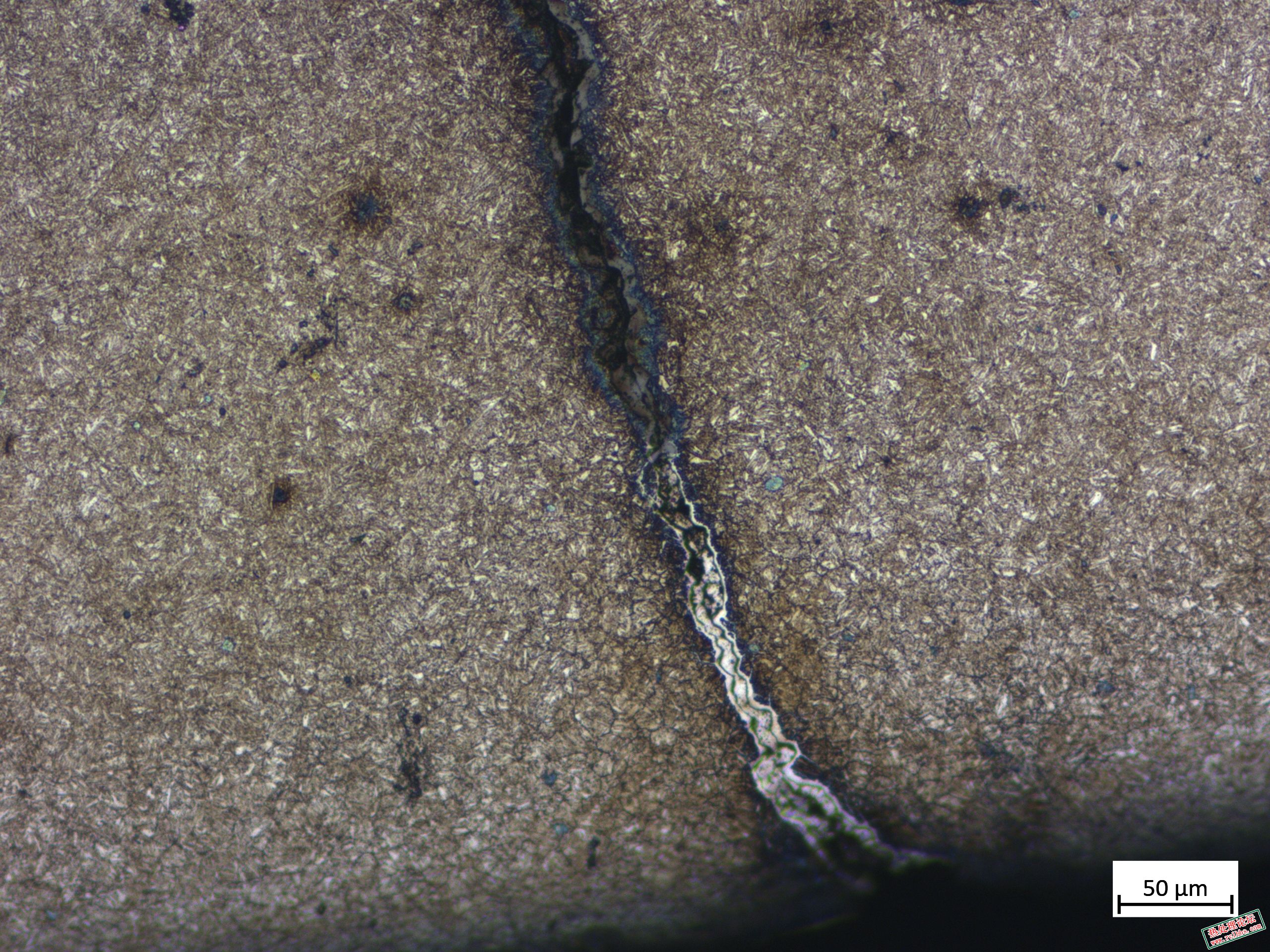

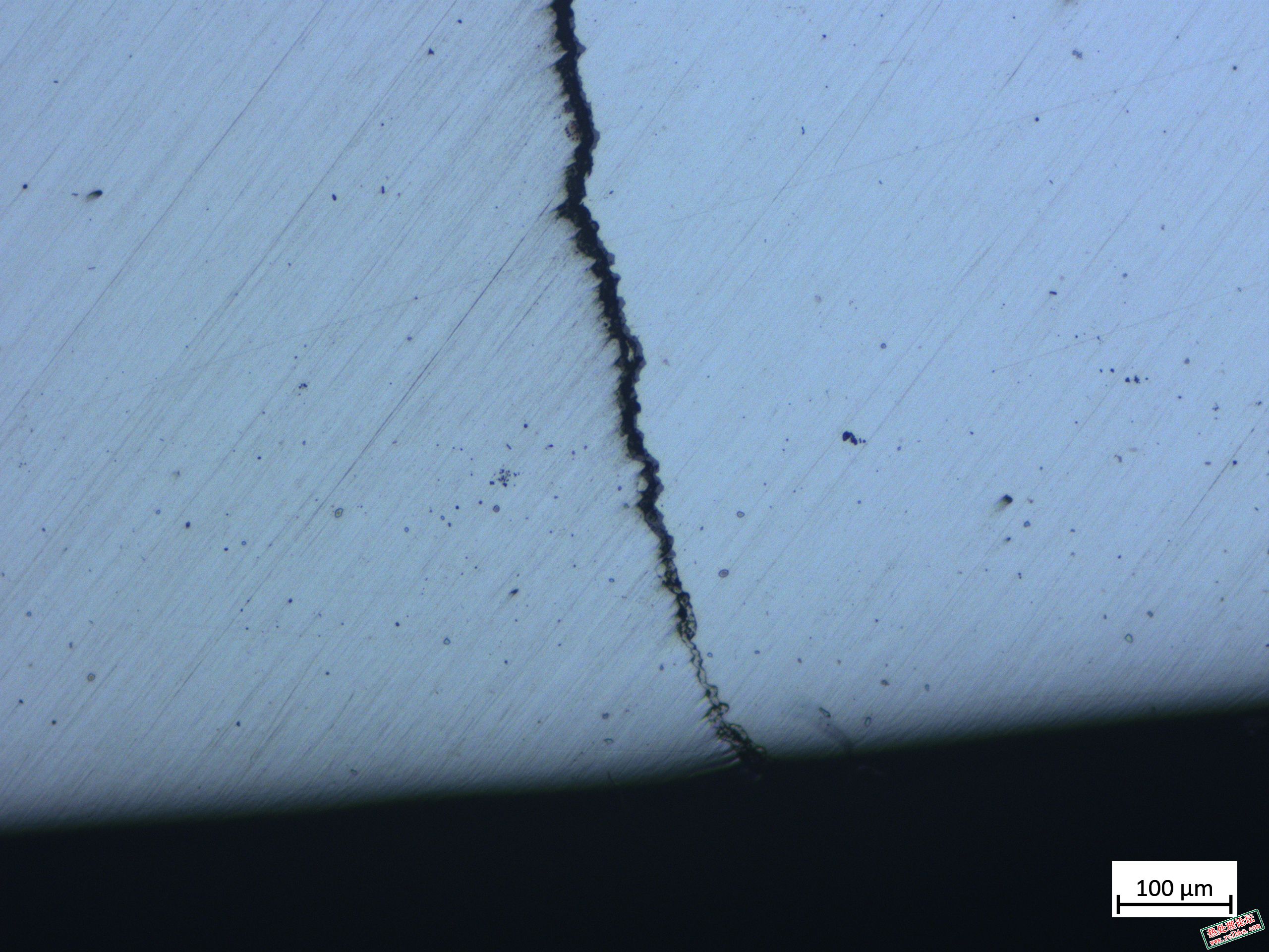

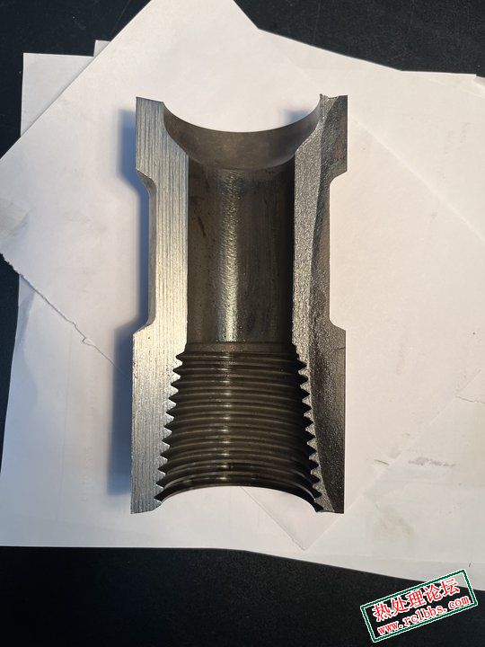

igEcAqNqcGcDAQTND8AFzQvQBtoAI4QBpCEHJi8CqiO4jQKJxOZdPRwDzwAAAYrT-cqkBM4AMfSrB84t.jpg igEcAqNqcGcDAQTND8AFzQvQBtoAI4QBpCEHJi8CqnByxVY3NfVMd3gDzwAAAYrT-eByBM4AMfTgB84t.jpg 粗车,调质,精车,氮化。精车后未发现裂纹 ,放置一段时间后,氮化前出现裂纹

发表于 2023-10-8 09:13:00 | 显示全部楼层
裂纹有氧化;粗车之前原材料检测裂纹没?图上看夹杂物不多;

发表于 2023-10-8 09:58:30 来自手机 | 显示全部楼层
粗车后调质前有无进行超声波探伤

发表于 2023-10-8 10:11:38 | 显示全部楼层
最好找个调质后没有精车的进行分析,

发表于 2023-10-9 07:06:56 | 显示全部楼层
应该是淬火裂纹,截面突变处圆角不明显

 楼主| 发表于 2023-10-9 11:40:40 | 显示全部楼层
会不会是氮化白亮层,未见脱碳
签到天数: 305 天
 楼主| 发表于 2023-10-9 11:41:32 | 显示全部楼层
金丝猫咪咪 发表于 2023-10-8 09:58
粗车后调质前有无进行超声波探伤
没有,意思会是原材料有缺陷?

发表于 2023-10-10 21:37:09 | 显示全部楼层
调质后应进行磁粉探伤,表面白色如果排除是脱碳的话,其形态好似淬火裂纹,
